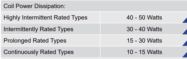

To na tom bazosi vyzera fajn. Vyskusam to . Som zvedavy aku to ma spotrebu ( na pritiahnutie toho kontaktu moc nebude ) a aky to ma prechodovy odpor ( ateda vlastne stratu ) .Keraj píše: úte črc 30, 2024 10:12 amJá narazil na tohle na bazoš, 48VDC a až 600A prodejce je ze Slovenska... a nevypadá to blbě...
https://elektro.bazos.cz/inzerat/188516 ... c-rele.php
Ma to aj zaujimave vyhotovenie. Namontujem to priamo na bussbar.

Inak ten inzerent na bazosi ma aj ine DC relatka , napr 200A , ktore su fyzicky mensie ( lacnejsie ) , maju aj mensiu spotrebu. Inak tie co predava , su vacsina Mkova verzia ,teda drzi po zopnuti aj bez napatia ( vypnutie potom opacnou polaritou ). Podla specifikacie by mala byt napatova strata 40mV pri 100A co pri 100 A dava 4W . Bude to sice silne zalezat od "opalenia " kontaktu ,ale kazdopadne je to vyrazne menej ako SSR.
