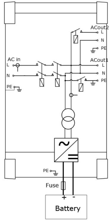

Ona by fyzicky na vstupu měla být dokonce ta relé 2 za sebou.

Multiplus jen tak nezapne AC IN, to by často byl ohňostroj. Hlídá si sinusovku na vstupu a sepne relé až když je ve správné fázi se vstupem. Pokud na vstupu není napětí, tak se nepřifázuje, leda by došlo k fatálnímu selhání vnitřní logiky.

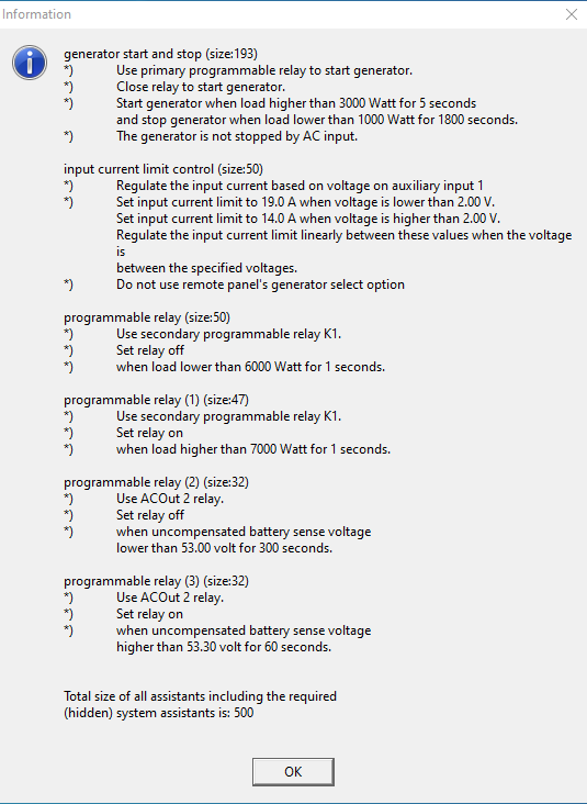

Jak rychlý je ten start druhého měniče v serii?
Když zapnu indukci 2kW + rychlovarka 2,5kW a do toho bude ohřívat pračka, tak aby to celé neletělo dolů na přetížení. Předpokládám, že se v Cerbu přes NR nastaví nějaký limit zatížení prvního měniče, aby začal startovat druhý.

Mám to nastaveno přímo v asistentu v Multiplusu, celá operace trvá 15-20s, start vypnutého střídače + přifázování.

Pokud je to opačně v sérii, tak je ten start (power assist) okamžitý, za cenu toho, že ten druhý zůstává přifázovaný a tudíž žere 7-15 W.
Jediný případ, kdy mi to selhává a lehne ten první měnič, tak je máti pračka. Pokud na ní zapne i snížené otáčky než maximální, tak je ten pád prvního měniče takový, že ho musím sw vypnout a zapnout. Pokud tam není regulace otáček, tak to spadne občas též, ale za chvilku se to probere.
No a někdy se do toho trefí zapnutí mikrovlnky.
