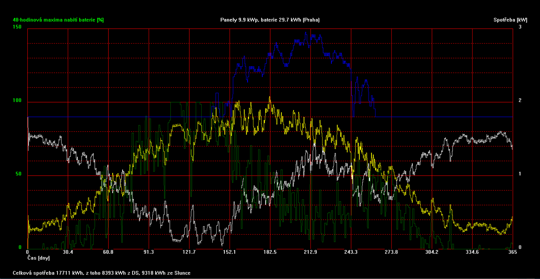

Uvažuji, jak by to vypadalo, kdybych měl také FVE. Zkusil jsem si to nasimulovat a vyšel mi takovýhle graf. Modře je celková spotřeba baráku (bazální 1.8 kW, v létě víc, běží klimatizace). Žlutě je kolik dodají panely + baterky, bíle kolik si to nasaje z DS, zeleně jsou maxima nabití baterií. Data pro osvit jsou z JRC PVGIS. Dovoluji si položit otázku: vypadají ty výsledky takhle od pohledu reálně nebo jsem vypočítal úplnou blbost? Díky za případnou odpověď a prosím o shovívavost, jsem úplný začátečník a i když jsem se snažil nastudovat co se dalo, třeba přehlížím nějakou zcela základní věc.

Zluta cara vypada v pohode. Ale pokud nejsi schopen pokryt spotrebu cervenec az zari, tak by to chtelo pridat vic panelu. Nenapsal jsi vubec kolik panelu planujes umistit a zda vice nemuzes protoze nemas vubec kam. Cena panelu je mala, takze bych cekal ze omezenim neni investice do panelu.
Dale JRC PVGIS nezohledni zda nemas na panelech behem dne nejake stiny od jinych konstrukci (anteny, sloupy, vikyre, jine stavby) a vegetace (stromy, atd.). Ty ti mnozstvi vygenerovane energie mohou dale srazit.
Nejak nechapu ty jednotky, denni spotreba se udava v kWh. Takze presne nerozumim co tedy predstavuje ten graf, kdyz na prave y ose je jednotka kW. Celkove za rok mas napsano ze generujes 9.3 MWh, to by odpovidalo +- instalaci panelu 9kWp. Ale pak mi to nijak nesedi na tu osu spotreby, protoze pokud to je nejake denni maximum, tak by jsi tam mel mit skalu az do 9kW (tedy zhruba co dostanes maximalne za dobrych podminek z 9kWp, prakticky maxima mohou byt vyssi, pri spravne odrazivosti z mraku).

V grafu je napsane ze pan simuluje 9.9kWp.

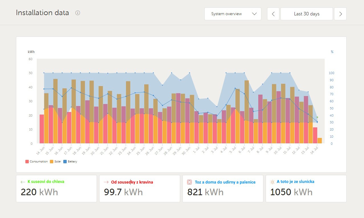

Techto obrazku a grafu je tu plno nevim kolik je zde panelu ale asi tak do 10kWp. Tak jen pro predstavu kolik ceho za 30dni to ted realne nasviti.
Grafy je stazen k 14.7.2024 a neni to moje FVE. Graf cca 9,9kWp bez simulace.

Díky. Uvažuju 18 panelů po 550 Wp, mám plochou střechu a víc se jich tam nevejde. Což je škoda, překvapilo mě, že ty panely by byly na celém projektu nakonec to nejmíň drahésisdale píše: ned črc 14, 2024 7:18 amkolik panelu planujes umistit a zda vice nemuzes protoze nemas vubec kam.
Vidím, že ty čáry co tam mám asi nejsou moc jasné, dík za připomínku. Mám to jen jako výslednou část příkonu pokrytou sluncem+baterkami (žlutě) resp. dodávkou z DS (bíle) a součet modře, což je zároveň spotřeba baráku, proto ty kilowatty. Co dodá slunce a nespotřebuje se, tím v simulaci nabíjím baterky (a někdy a ne moc často to zahodím, aspoň tak mi to vtom výpočtu vyšlo), ale to už tam nemám zakreslené.
