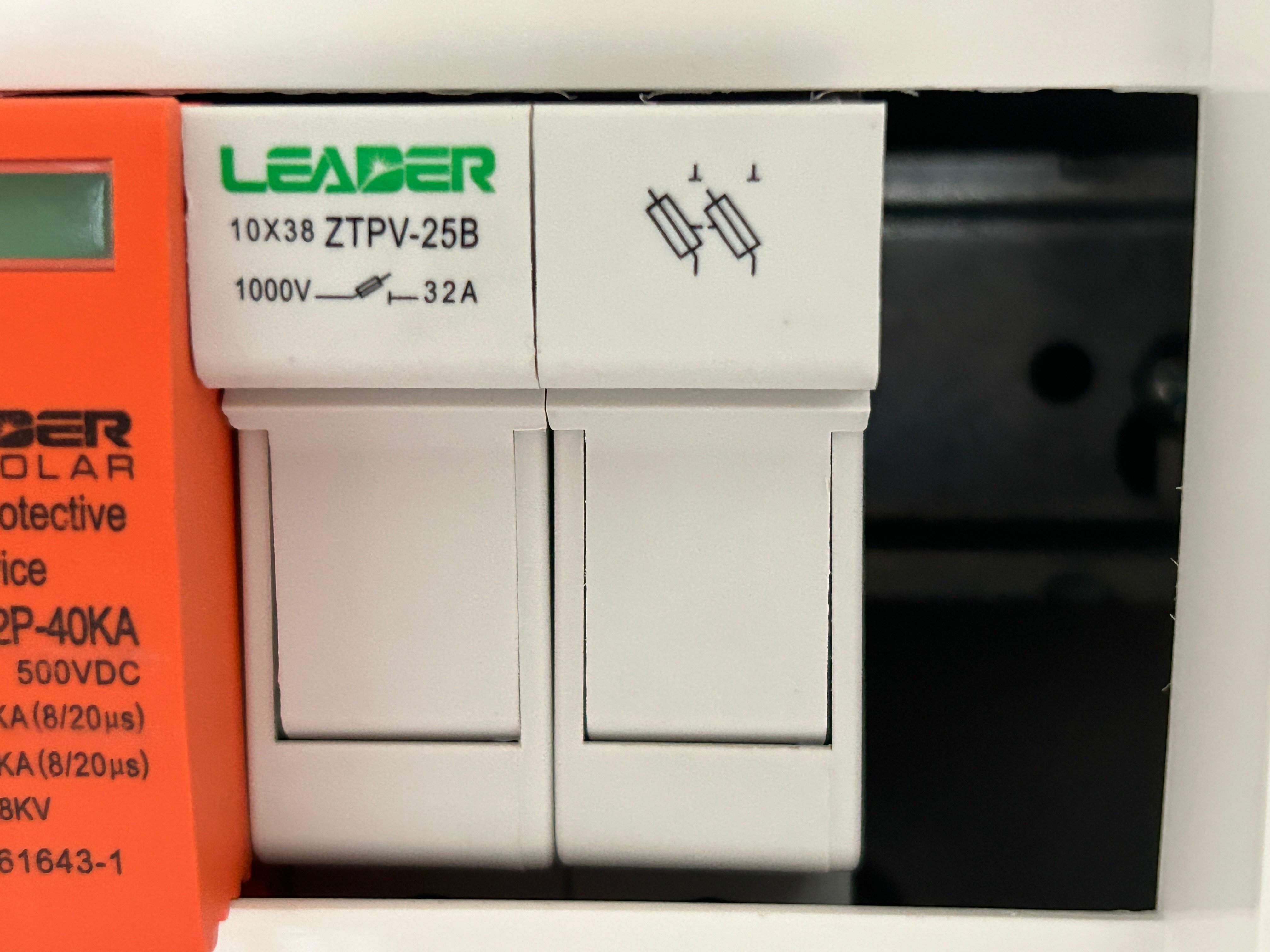

Ahoj
mam na string u 10kW Axperta max2 drzak pojistek LEADER ZTPV-25B s 20A pojistkami kupovan v CR u regulerniho elektroshopu. Max proud pres leto kolem 17A s tim ze cely pojistkovy pouzdro hreje jak cert a sotva udrzim ruku. Pojsitky jsem menil, srouby dotahnute na max ale bez vysledku. Mam trosku obavy z plaminku mate nekdo na doporuceni opravdu kvalitni poj drzak?
dik
dik

Ja pouzivam OEZ odpinace a pojistky gG taky OEZ mam stringy do 250V. Mel jsem predtim gPV pojistky z ciny a ty se silene hraly

Já mám taky vše OEZ a pojistky gG a nic se nehřeje.
Takže jak jdou otvírat pokud moc zlehka může být malý přítlak pružin, špatné pojistky které mají velký odpor, velká ztráta.
