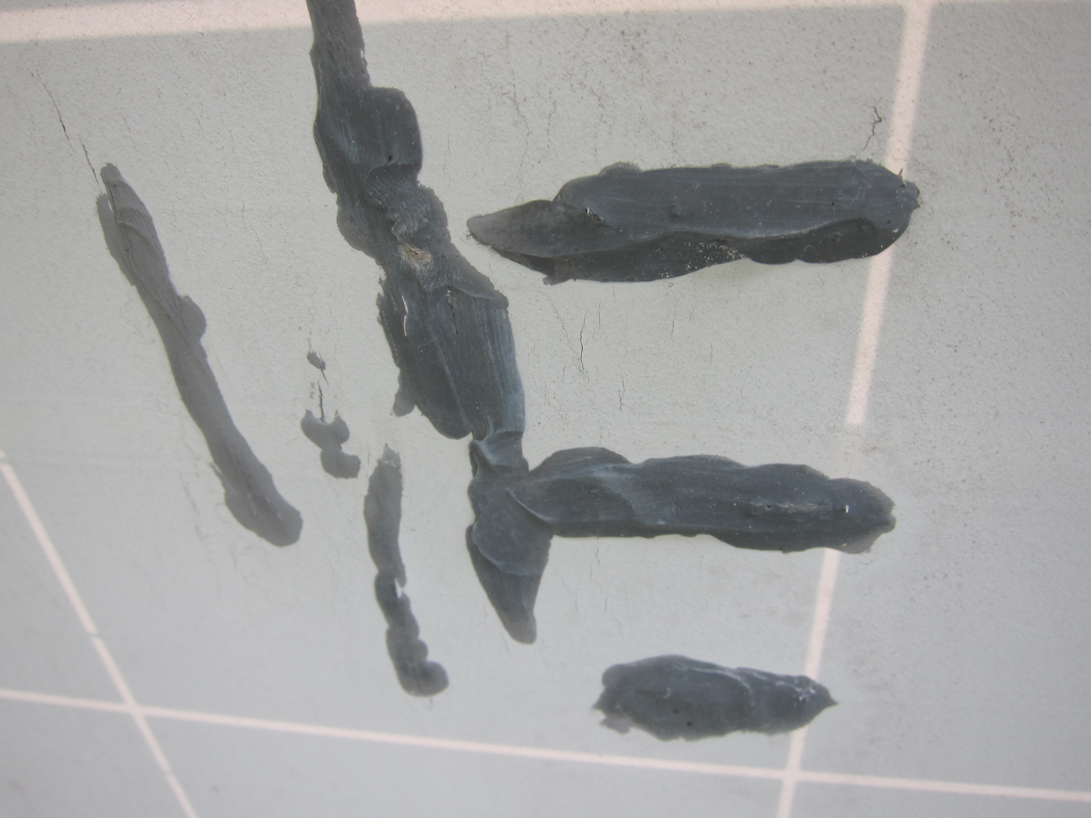

Jen se chci podělit o pokus opravy popraskané fólie na zadní straně solárního panelu. Konkrétně se jedná o panel Trina Solar 235Wp.
Před nějakou dobou se zde o tomto problému těchto panelů diskutovalo a hledal se vhodný způsob opravy. Rozhodl jsem se pro opravu pomocí lepidla Mamut.
Výsledek po cca 2 letech: Lepidlo se rozložilo a opadalo ve formě malých šupinek, takže tento způsob opravy NEDOPORUČUJI !!!
Aktuálně jsem panely očistil a použil neutrální transparentní silikon, asi by byl vhodnější bílý, ale tenhle jsem měl zadarmo
Pokud chcete, můžete se také podělit o své zkušenosti s opravou popraskané fólie.

Re: Popraskaná fólie solárních panelů
Já na to použil klempířský tmel a takto to vypadá po čtyřech rocích.
