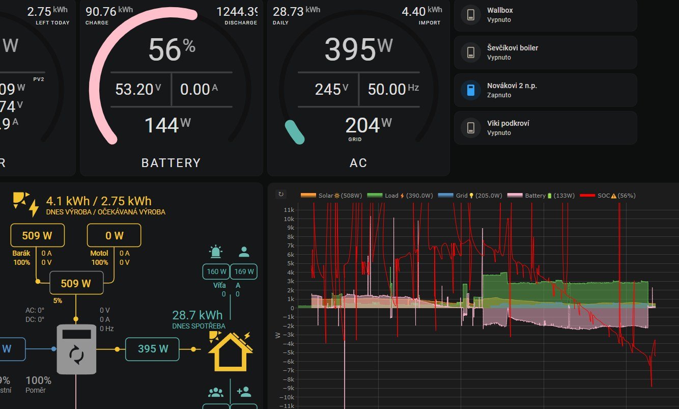

2) RS232 výstup Powmr+Solar assistant+Alliexpress RJ11->USB. Podařilo se mi spojit solar assistant s baterií a získávat z ní hodnoty přes USB Serial RS232/485, nicméně jednou za čas, cca jednou za 8sec vyhodí solar assistant Invalid data received. Retrying... a po chvíli se opět připojí. Bohužel díky tomu dostávám šílené hodnoty jako SOC 5000% nebo zátěže kolem 17kw, viz obrázek z HA. Moje otázka zní čím by to mohlo být, budeme projíždět zítra oscilátorem výstup z baterie, ale jediná škodná mi zde přijde kabel z alíku, ale že by vynechával komunikaci každých pár vteřin je zvláštní.

2. Problém vyřešen, nastaven protokol PYLON na výstupu z baterie a zřejmě se to nyní chytá.
