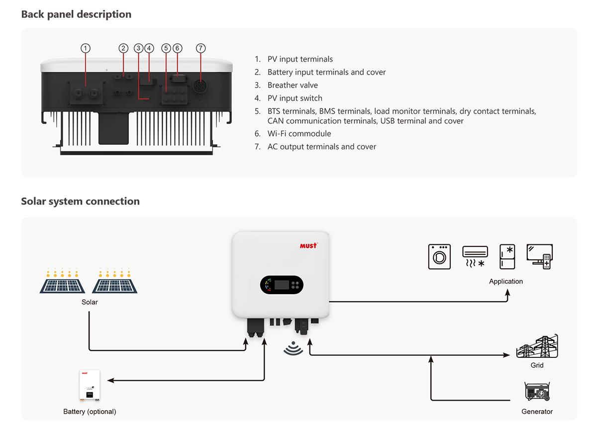

Na schématu s konektory mi chybí AC in, navíc mají prohozenou baterku s panely
https://www.mustpower.com/wp-content/up ... 00-PRO.jpg

Používá limiter, takže varianta ongridu s limiterem, tím pádem stačí jedno ac, tak zase nic...
■ Available Export control CT sensor function
