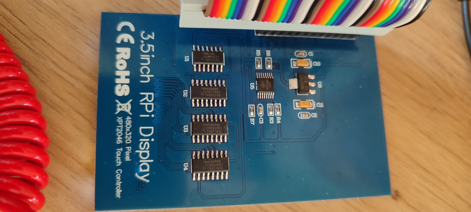

Prosím o radu, mám RPi 4B, na kterém mi jede VENUS v3.32 a vzdáleně vyčítám data přes aplikaci VRM.
Na Alíku na mě blikal v akci 3,5" LCD pro RPi za 2kilča i s dopravou. Řekl jsem si, že by se na něm mohly zobrazovat data, když budu přítomen a nebudu muset pořád vytahovat mobil. Jak to tak bývá, vyskytl se problém a LCD jen svítí a nic nezobrazuje. Projížděl jsem YT a Google, zkoušel různé rady, ale nic. Tak mě napadlo jako poslední možnost, zeptat se zde. Nemáte někdo podobnou zkušenost, resp. jak ho rozchodit ?

sel jsi podle tohohle aji?

Super, díky moc, na Debianu jsem to rozchodil bez problému, ale na druhé SD kartě, kde mám Venus OS mi to v terminálu nešlo, takže jsem na začátku...

co presne neslo, popr co ti to psalo

Navazuji na téma, ve Venus OS konzoli (teminále) mi to píše nesprávné příkazy resp. command not found
