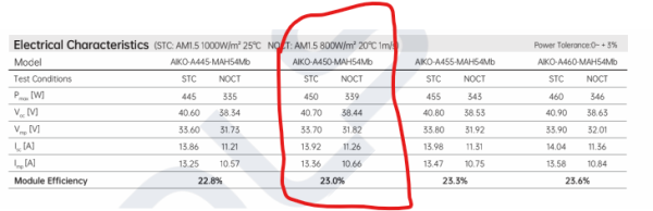

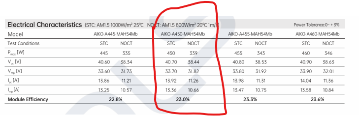

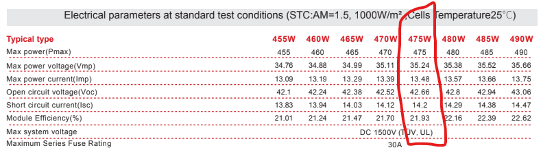

Vybírám mezi dvěma dodavateli, liší se jen nabídkou panelů.
1) AIKO 450 Wp AIKO-A-MAH54Mb 2) SunPro 475Wp M10 TOPCON MONO Menic jsem chtel Victron, oba nabizi 3x Victron Energy MultiPlus-II 48V/3000VA/35A-32A. V navodu pisi rozsah vstupniho napeti 38-66V (to jsem nevedel). Dostudoval jsem si zapojeni, jestli to spravne chapu, pred timhle DC/AC menicem ma byt jeste DC/DC menic napr. Victron Solární regulátor SmartSolar 250/70-Tr MPPT.
Tim padem asi chapu navrh:) Na zacatku mam ruzne stringy s ruznymi (U/I) vlastnostmi, kazdy je napojeny na svuj DC/DC regulator, ten to ucese na nejake definovane napeti a pak to spolecne odchazi do tech 3x MultiPlusu.

Proud klesa linearne vzhledem k zastineni, to jsem nevedel. Pokles napeti muzu podle tech stranek vyse zanedbat. To ale soude podle videa nize u "mych" panelu neplati.Mex píše: čtv čer 06, 2024 10:04 pmInformací o vlivu zastínění je na internetu spousta.
Třeba textově/obrázkově:
https://www.pveducation.org/pvcdrom/mod ... -in-arrays
Nebo jako video (zde i o vlivu optimizérů nebo mikroinvertorů):
U AIKO panelu je dle dodavatele vliv zastineni na produkci stringu minimalni. Nevedel jsem, co to presne znamena, dohledal jsem k tomu jen toto video:
Panely tam zakryli max z 8%. Nevedel jsem, co to udela s proudem a vykonem stringu. Pokud ale proud klesa linearne se zastinenim (plati to obecne?), tak je napeti temer fuk a je to spis marketing. Pri plnem zastineni jednoho panelu vikyrem by vyroba (pri jednom stringu) stejne stala.

Jsem od zacatku uvazoval jen Victron s tim, ze je to to nejlepsi. Zvlast, kdyz nemam moc optimalizovany vykon spotrebicu na fazich. Pak jsem oslovil dve firmy montujici Victrony, ale na muj vkus si moc nelamou hlavu umistenim panelu a stiny. Rozpad dle te normy neresi vubec. Obe planuji 8-12 panelu ve stringu, rozpad zadny.
Ty stiny ted pozoruju, zda se, ze kdyz nebudu davat maximum panelu a vynecham u vikyre, budou po vetsinu dne uplne bez stinu. A kdyz tam bude stin, tak slunko dopada jeste hodne pod uhlem, tak to asi stejne nebude moc vyrabet. Jeste si to napoctu v PVsol.
Libilo by se mi to bez optimizeru, ze by to bylo na strese "jednoduchy a cisty". Ze by to snad melo vydrzet. Az na kroupy:) Ale bylo by tam tech 480V. A taky nevim, jak moc to vadi, Nekde pisi, ze to uz dnes hasici zvladaji, norma rika rozpad. Realne ho ale firmy nedodrzuji. A cojsem tak pochopil, tak s Victrony toho ani dosahnout nejde. Tak jsou asi firmy jednou nohou v kriminale. Nebo nevim.
