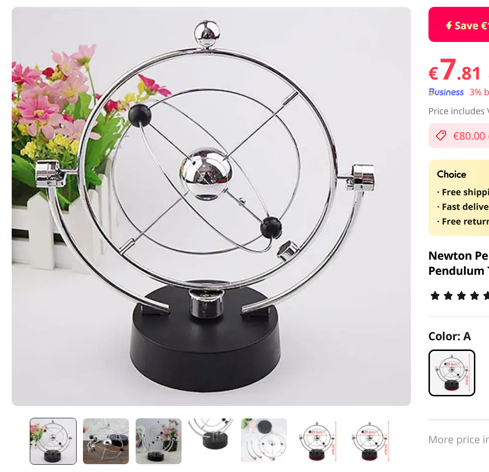

Každý se rád houpe. A ještě lepší je, když ho někdo houpe a on na houpačce sedí, nebo ještě lépe leží. Houpačku mám, ale nikdo mě nechce houpat. Proto bych chtěl sestrojit "kámoše", který by mě houpal. Na houpání stačí velmi málo energie, nějaký bazarový nebo přebývající fv panel by za světla měl stačit. Na obrázku je "hříčka", která na jednu 9V baterii dovede běžet měsíc:.
V pohyblivé části je magnet, v "podlaze" cívka, která je ve správný okamžik pod napětím a tím dodá houpačce něco energie. K houpání to nepotřebuje žádné pohyblivé součásti, motory, táhla. Takže to může fungovat "navěky".
Zatím shromažďuji podklady a možnosti jak na to jít.
1. Může to být něco, co se nainstaluje na stávající houpačku jako je ten obrázek.
2. Může to být "kámoš" - třeba ve formě krabice "black box", kterého si vezmu s sebou na houpačku, posadím vedle sebe a on nás bude houpat (třeba tím, že bude ve správný čas uvnitř krabice přesunovat závaží dopředu-dozadu nebo nahoru-dolů).
V každém případě by to mělo dodávat chybějící energii houpačce ve správný čas (být v rezonanci), aby to mělo malou spotřebu a vysokou účinnost.
Třeba něco takového už někdo realizoval a úspěšná realizace by mi umožnila neprocházet znovu slepé uličky.

Tady je magnetická houpačka v provedení pro mimina.

Dobrá inspirace. Vidím, že s elektromagnetem to funguje i pro těžší "břemena". Až bude čas, někde splaším elektromagnet a pro začátek by to šlo spínat i manuálně jestli je schopné to dodat dostatek energie.

kdyz jsme u tech deti tak je jeste neco takoveho existuje
houpatko
houpatko
