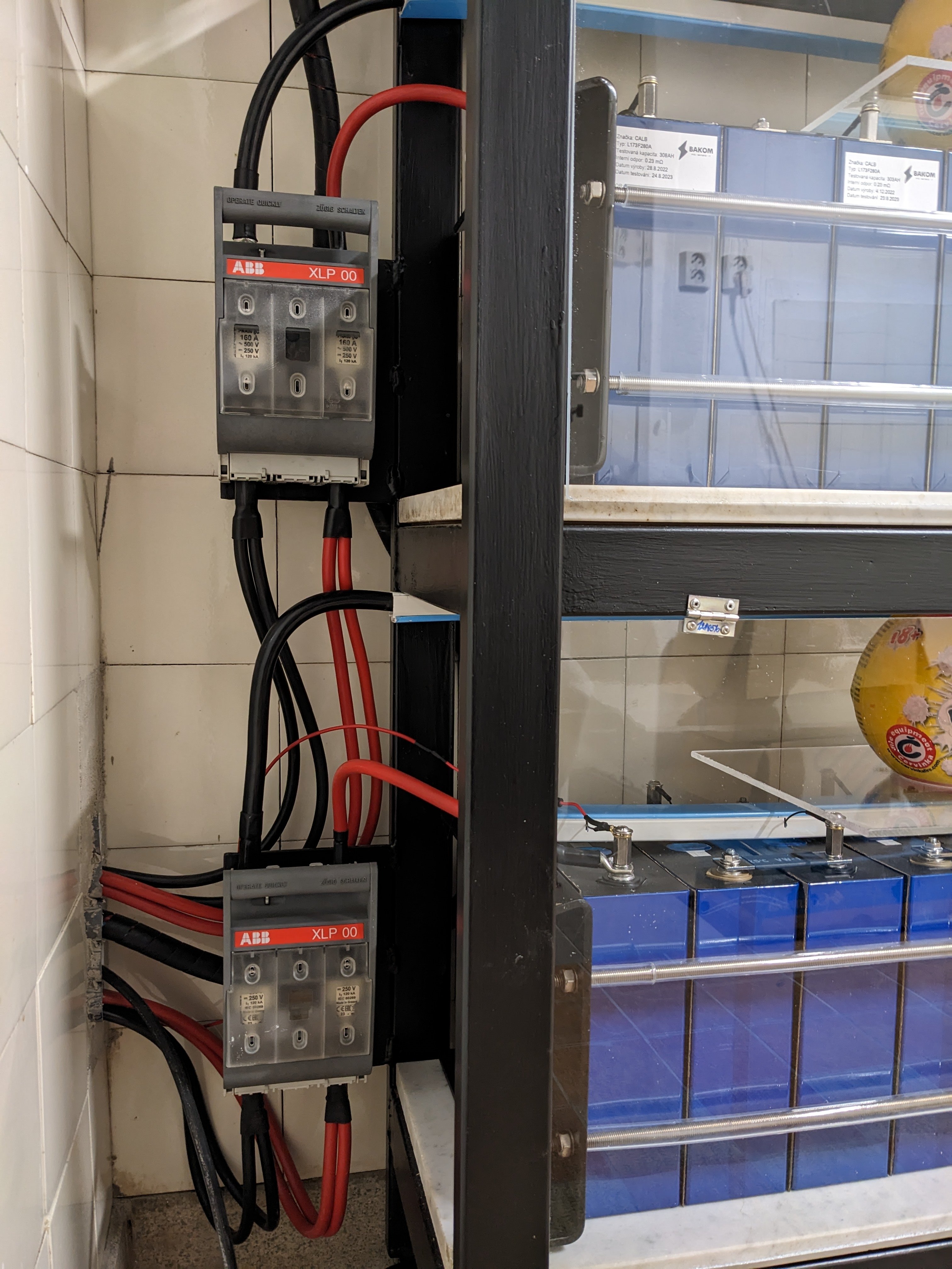

Zase to nepřeháněj, myslím že dávat pojistky a jistič jako vypínač je ptákovina.vitanek píše: pon kvě 27, 2024 2:41 pmZ hlediska bezpečnosti bych raděj pojistku, ale jistič je zase dobrý jako vypínač (přičemž bateriový odpojovač/vypínač/ přijde pomalu na podobné peníze) - proto ta úvaha dát oboje. Vycházel jsem zároveň z toho že při "vypínání" vytahováním nožovky (nebo i jiné pojistky) by mohl vzniknout nepěkný zážitek, ale pokud při tomto napětí oblouk nehrozí .... Pouvažuju tedy nad kombinací jističe (nějaký tip?) a nožovky (byť těch pár stovek rozdíl od ANL mě nezruinuje)
Použil jsem normální 3f pojistkový odpojovač, prostřední pozice je volná.
Když budeš odpojovat baterku plánovaně, tak před tím vypneš MPPT i střídač, takže to budeš dělat bez zátěže, odpojovač se odpojuje rázně, na některých je to i napsáno. Při odpojování rozpojíš okruh zároveň ve 4 místech, takže těch 53 -55V zas takový oblouk tahat nebude. Svářečka má podobné napětí a tam se spíše musíš dost snažit, abys oblouk udržel.

No jde o finance, mnou výše uvedený jistič + pojistka vyjde finančně líp a zvládne to 200A. Pouzdro na nožovky, které máš na fotce je do 160A - nad 160A ty pouzdra stojí už celkem dost - rozhodně víc, než bych do toho chtěl nacpatpibi píše: pon kvě 27, 2024 3:03 pmZase to nepřeháněj, myslím že dávat pojistky a jistič jako vypínač je ptákovina.
Pokud bych bral pouzdro na 160A např ETI 001690870 + 2x nožovku ETI 004181216, tak to vychází ještě docela rozumně, ale v téhle variantě asi pak nemá cenu kupovat 200A BMS a plně by postačila ta 150A nebo má 200A i tak nějakou výhodu (například, že nebude tak namáhaná a teoreticky dýl vydrží)?

Odpojovače jsem kupoval tady, cena se mi zdála OK.
https://elektro.bazos.cz/inzerat/185585 ... ojovac.php
Pojistky 000 se dělají asi do 160A, koupíš v jakémkoliv větším elektru.
BMS jsem bral JK 200A/2A, cena byla podobná, přece jen to je polovodič, tak raději rezervu.

ok díky za rady, použiju tedy výše zmíněné ETI 001690870 + 2x nožovku ETI 004181216
