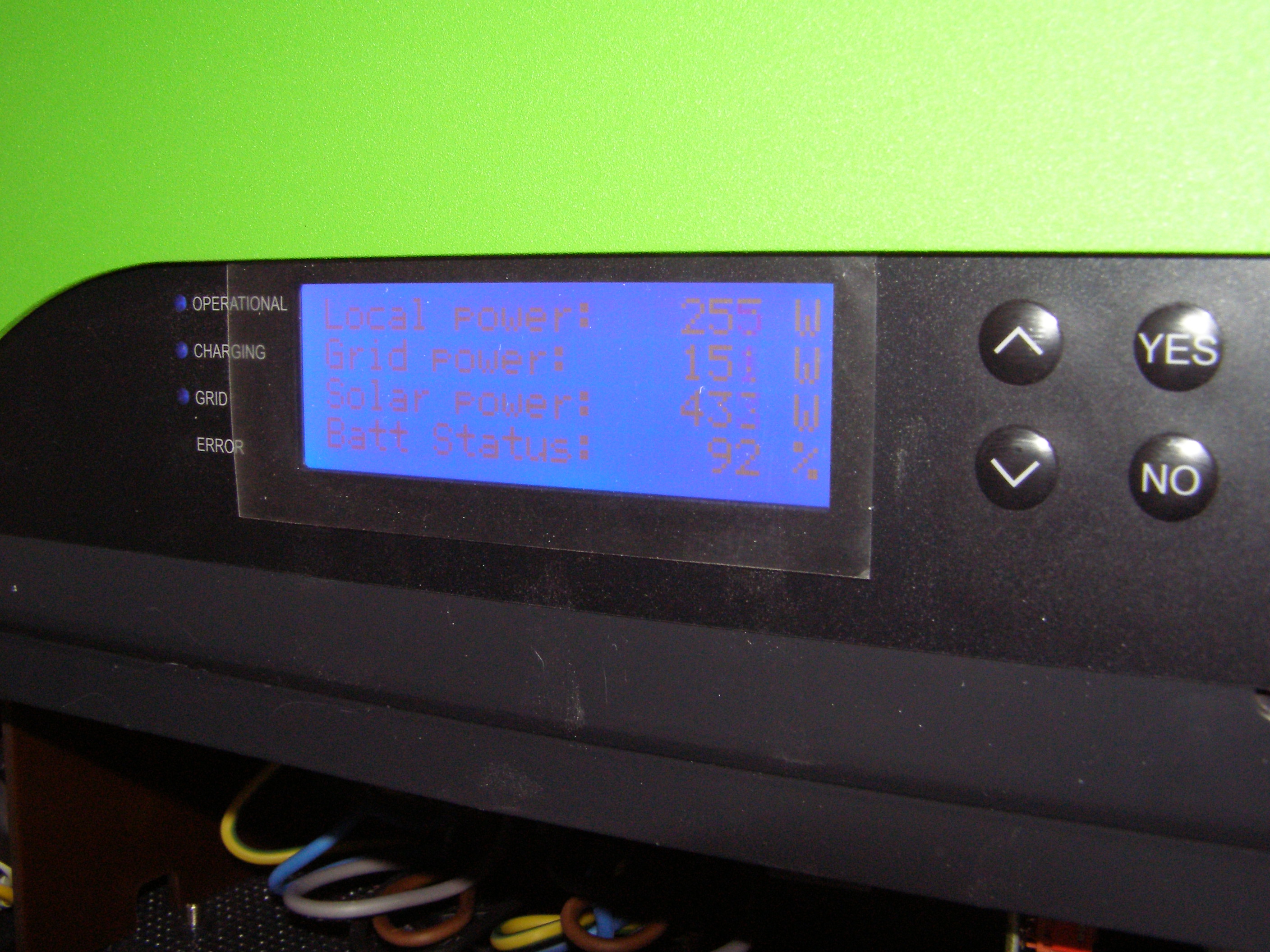

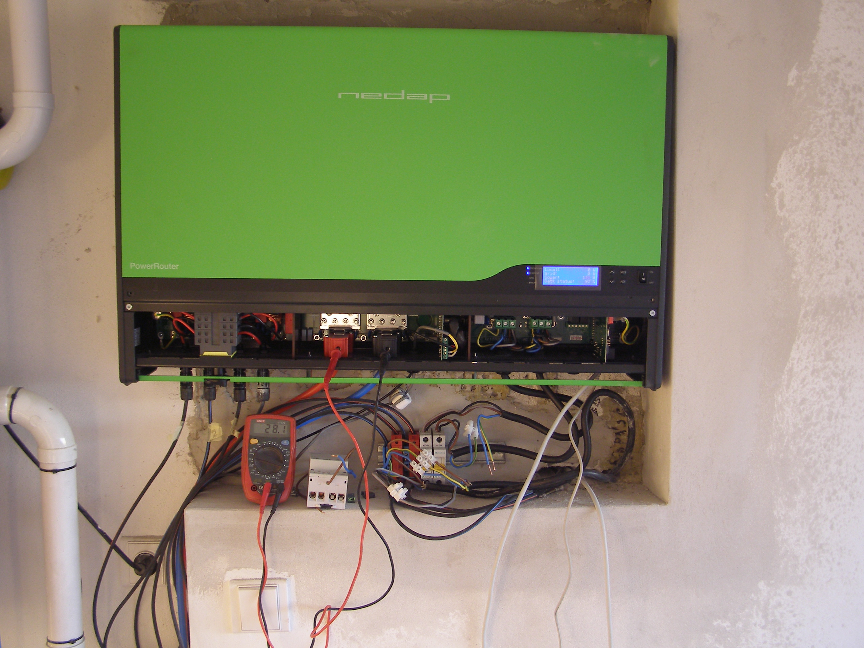

Zdravím koukal jsem že spousty lidí se pídí po powerrouter od nedapu .
Již od roku 2011 mám dva kousky ve verzích 3,7Kw a 5Kw oba 24V.
myslím že se jedná v současné době o nejpropracovanější zařízení vůbec.
obsahuje to standartní frekvenční střídač jako je fronius nebo SMA nebo kostal asi všichni známe.
dále to umí pracovat s bateriemi 24V niní i 48V i lioon verze .
obsahuje to wattrouter
funguje jako ups
funguje i jako ostrovní systém zcela galvanicky oddělen
a díky senzoru to umí optimalizovat vlastní spotřebu
(pokud solár vyrábí jen 1000w a spotřebič potřebuje 2000w tak se 1000w přípustí z baterie)
pokud je nadvýroba opět se dobijí baterie.
myslím že leší zařízení není .
v přiloženém dokumentu je popsáno jak to funguje .
