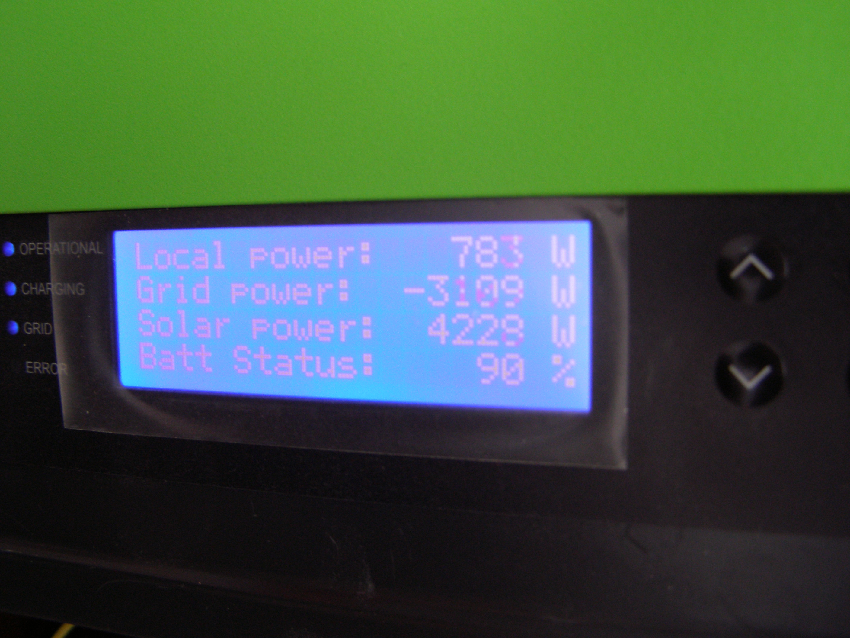

Zdravím koukal jsem že spousty lidí se pídí po powerrouter od nedapu .
Již od roku 2011 mám dva kousky ve verzích 3,7Kw a 5Kw oba 24V.
myslím že se jedná v současné době o nejpropracovanější zařízení vůbec.
obsahuje to standartní frekvenční střídač jako je fronius nebo SMA nebo kostal asi všichni známe.
dále to umí pracovat s bateriemi 24V niní i 48V i lioon verze .
obsahuje to wattrouter
funguje jako ups
funguje i jako ostrovní systém zcela galvanicky oddělen
a díky senzoru to umí optimalizovat vlastní spotřebu
(pokud solár vyrábí jen 1000w a spotřebič potřebuje 2000w tak se 1000w přípustí z baterie)
pokud je nadvýroba opět se dobijí baterie.
myslím že leší zařízení není .
v přiloženém dokumentu je popsáno jak to funguje .

Studer XTM, VT, RCC a BSP v jedné krabici a za vyšší cenu.
Nic navíc tam není.
Jaká je záruka? Kde se to vyrábí?
Nic navíc tam není.

Uz sme tu v minulosti Nedap diskutovali. Uvazoval jsem nad nim taky, ale cesky dodavatel nebyl schopen potvrdit verzi 48V pro Li baterie, ze by umel i LiFe. Oficialni stranky zde. Taky si myslim, ze je nejpropracovanejsi, akorat cena

Taková otázečka. Co je na tomhle extra? Takhle snad funguje každý ostrov, ne?jakub.mottl píše:(pokud solár vyrábí jen 1000w a spotřebič potřebuje 2000w tak se 1000w přípustí z baterie)

tohle je ale hybrid nikoliv ostrov.
funguje ze sítí jako normální měnič .
pokud mám wattrouter využiju jen nějaký přebytek k ohřevu vody
ale powerrouter mi pustí elektřinu do baterií a večer na ně mohu jet a má v sobě taky wattrouter takže ten bojler si taky můžu nahřát.

Jakou mají jednotlivé typy vlastní spotřebu pod zátěží a ve stand-by režimu?

Zdravím, pokoukal jsem na německém froogle a zjistil, že se vyrábí několik typů - jak samostatné modely bez řadiče baterií, tak i kombinované, mohl bych poprosit o upřesnění, jaké modely tu vlastně prezentujete? Děkuji.
