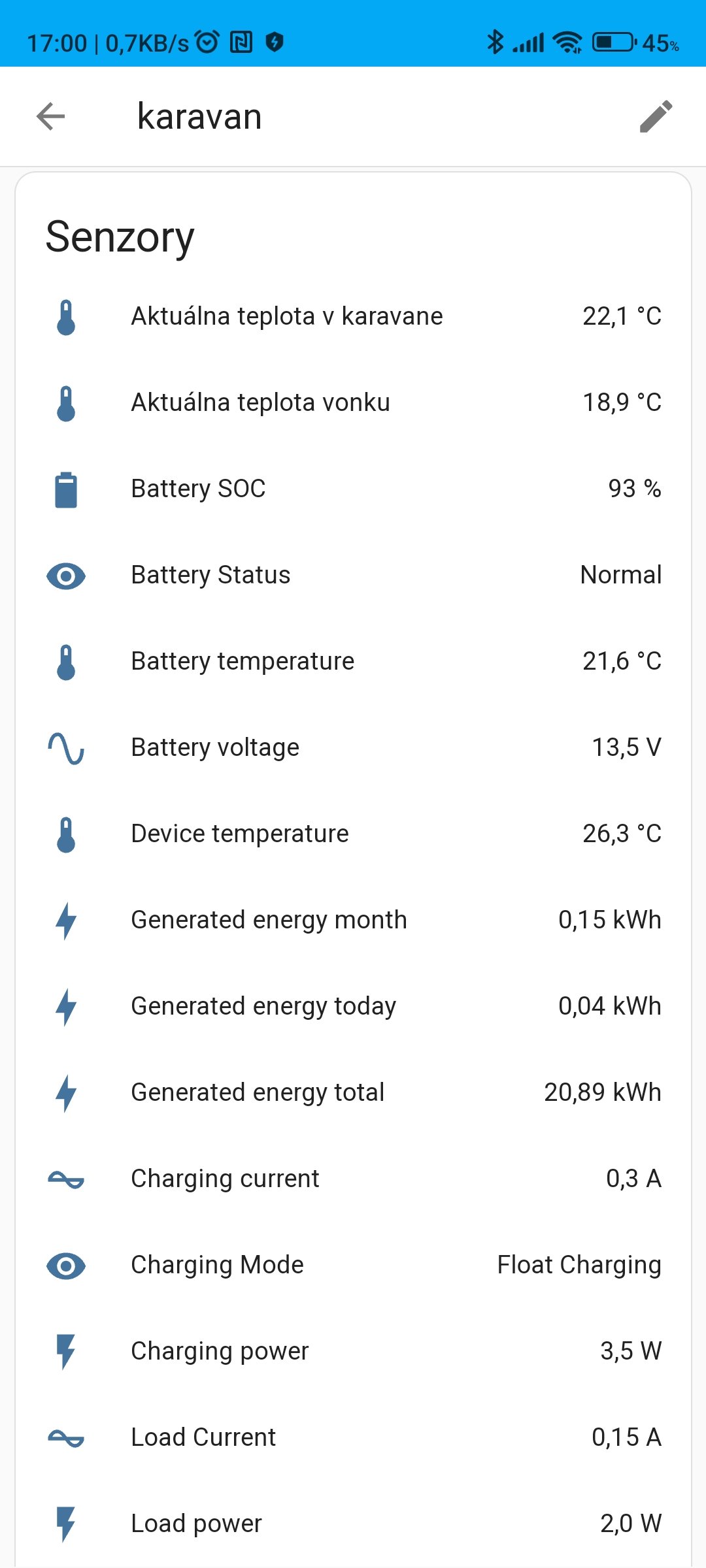

integracia v HA

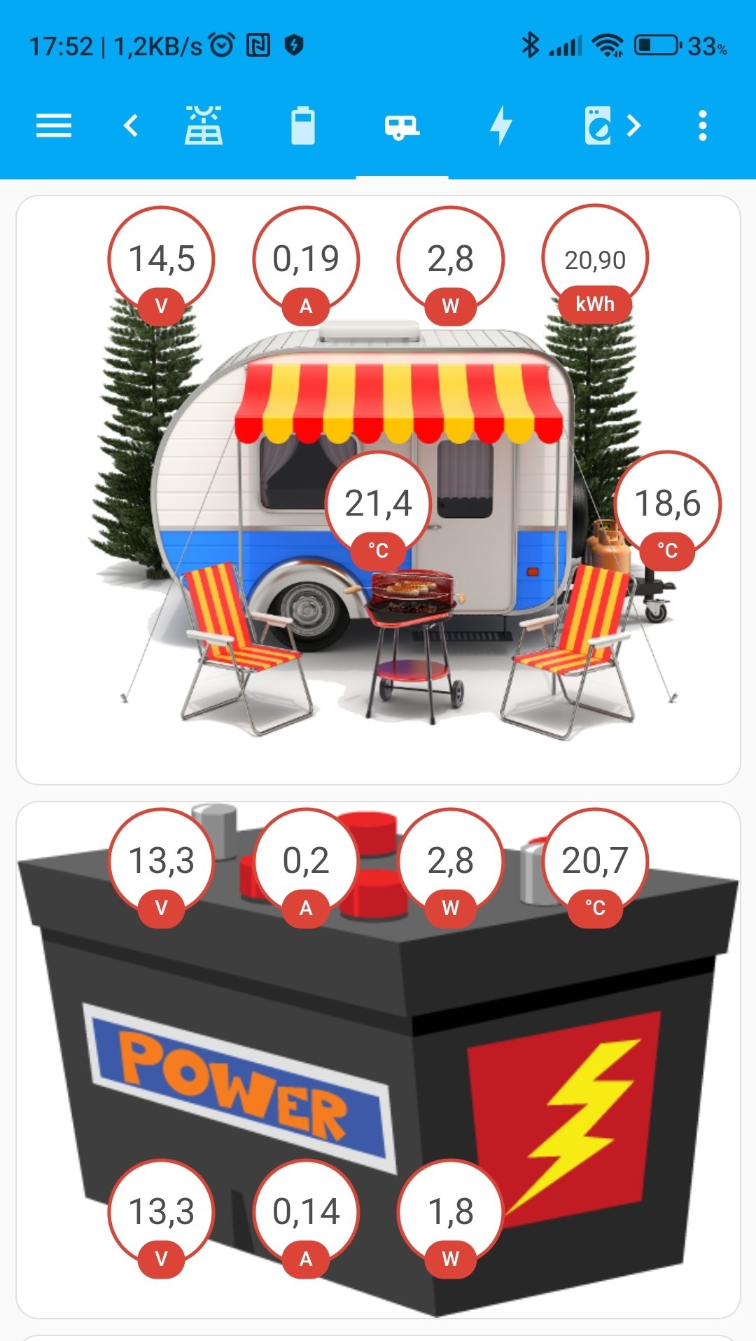

a mozny vysledok v lovelace
