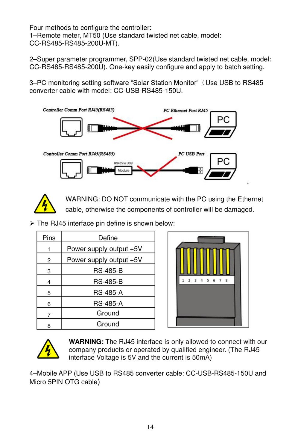

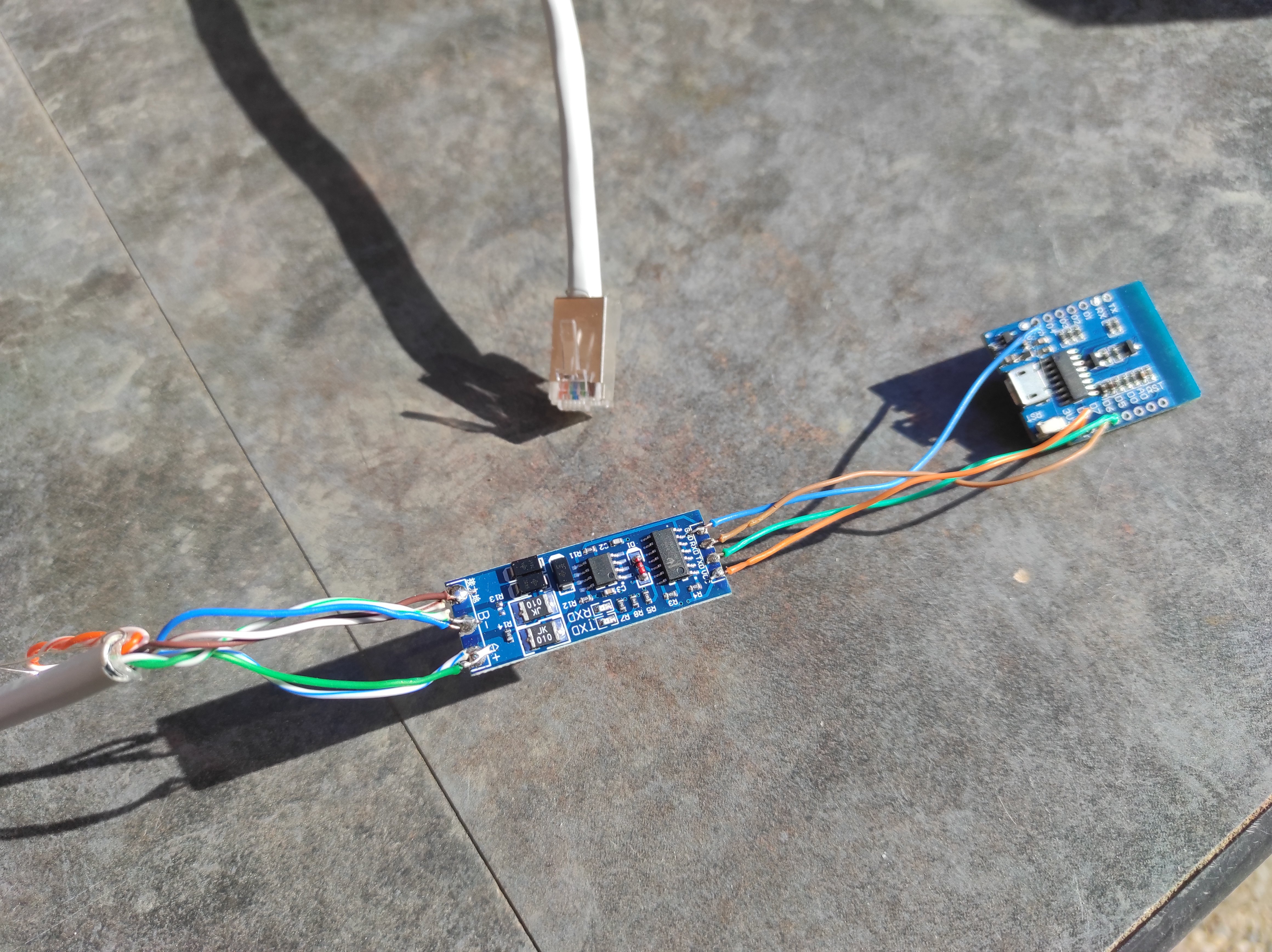

pouzil som obycajny lacny cinsky prevodnik RS485 na TTL, ktory je napajany 3,3V z Wemos D1 mini. TX prevodnika je na D6 (GPIO12), RX je na D7 (GPIO13) a samozrejme GND + Vcc.
druha strana je potom na RJ45 A+ je na pin 5 a 6, B- je pin 3 a 4, GND pin 7a 8 (nemusia sa pripajat pary, staci jeden). vystup ponuka aj +5V na pine 1 a 2, ale zial pre wemos je maly prud. mudre knihy uvadzaju 50mA, niektore 100mA.

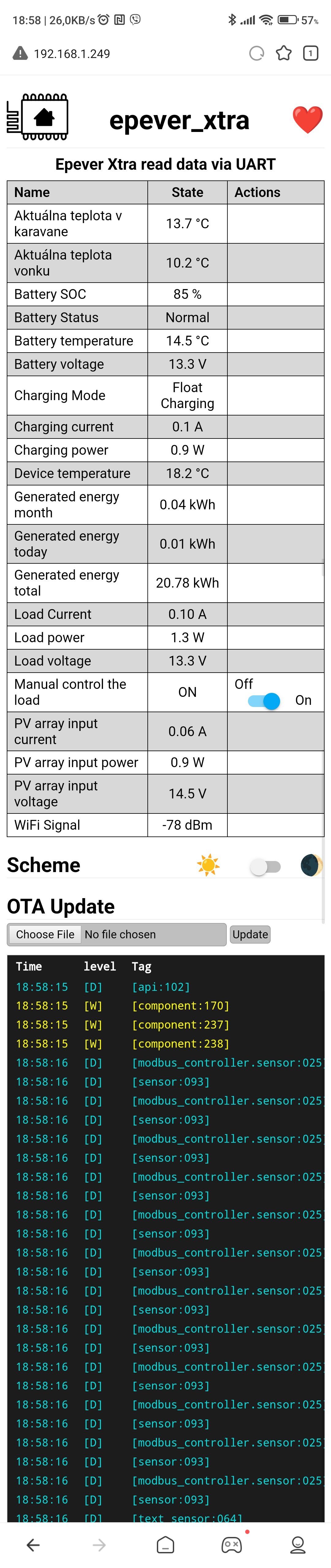

ak sa ale nachadzam v lokalite, kde nie je net, tak sa spusti webserver vo Wemose, spolu s nim AP a ja sa mozem pohodlne cez mobil pozriet na udaje na adrese 192.168.4.1
k tomuto je treba nahrat prilozeny subor java skript do HA pred kompilaciou (ak by nesiel stiahnut, tak je dostupny priamo na webe esphome.io. cesta na ulozenie je do esphome/V2 (priecinok V2 treba vytvorit). tento skript sa pocas kompilacie nahra do wemosu. nasledne staci uz len nakopirovat yaml, doplnit si potrebne udaje (wifi, hesla, mqtt atd) a uzivat.
takto sa potom tvari spusteny webserver
