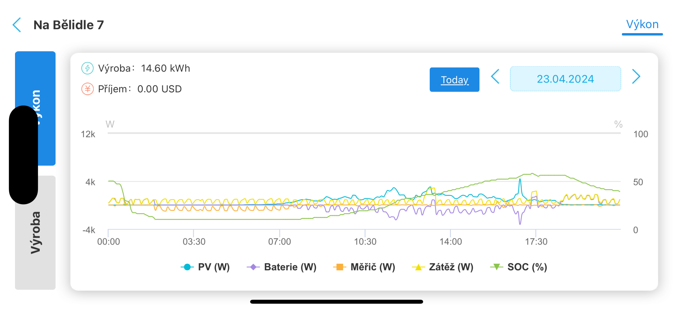

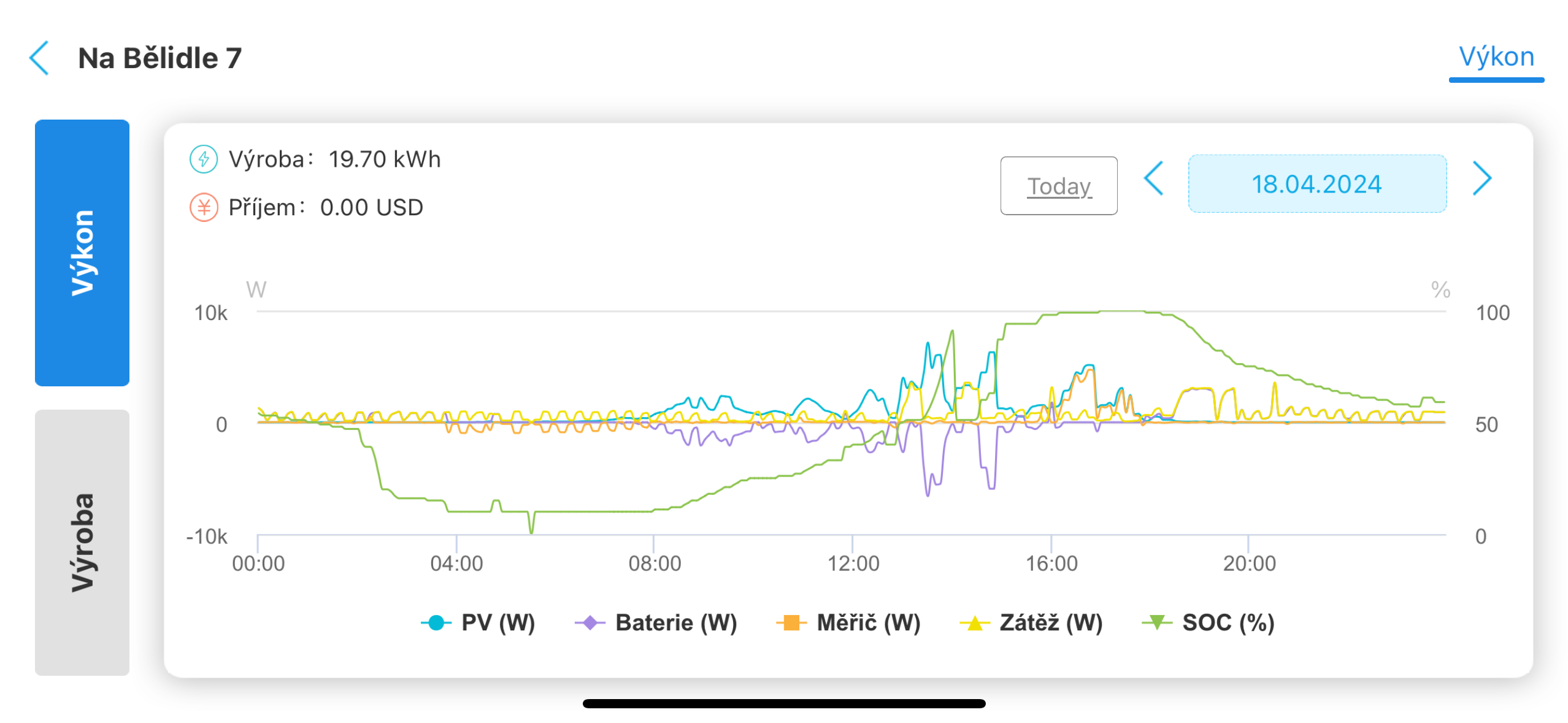

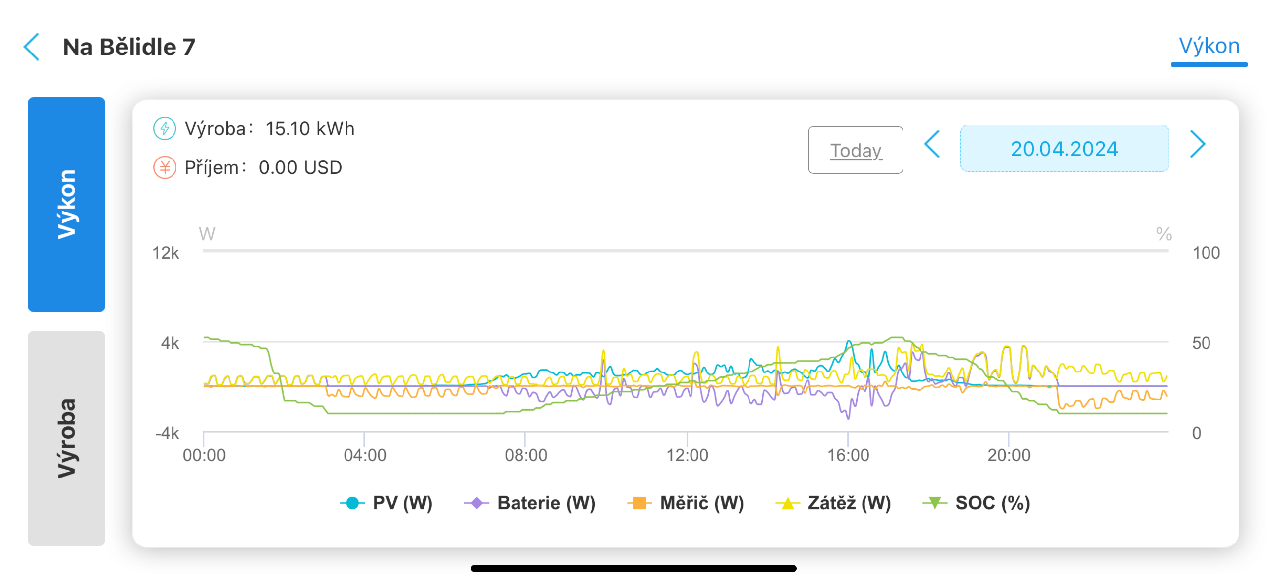

Mám problém s klesáním procent baterie v nočních hodinách. Na přiložených grafech je jasně vidět že ve chvíli kdy jde baterka výrazně dolu (například o 20% za půl hodiny), je odběr minimální. Máte někdo podobné zkušenosti, nebo nevíte čím by to mohlo být?

klasika, pylontech. Tohle se mi děje taky, prostě najednou jde napětí dolů tak pylontech přepočítá SOC. Stalo se mi i to, že během půl dne při odběru 20W spadlo SOC z 60% na nulu a systém se vypnul. Proste jak to dleší dobu nebylo plně nabitý, tak to počítání Ah "zabloudilo" a najednou BMS zjistila, že napětí baterky jde dolů, tj nic už v ní není...

No nevím, taky mám Pylontech a takhle se to nechová. Jsou všechny moduly ze stejné šarže a stejně staré? Je tam i vidět, že SOC poskočí trochu nahoru, když je jen spotřeba, žádné nabíjení, což je dost divné. Myslím, že jedna z možností je, že nejsou stejná napětí modulů, což by bylo možné pokud například nejsou stejně staré.
