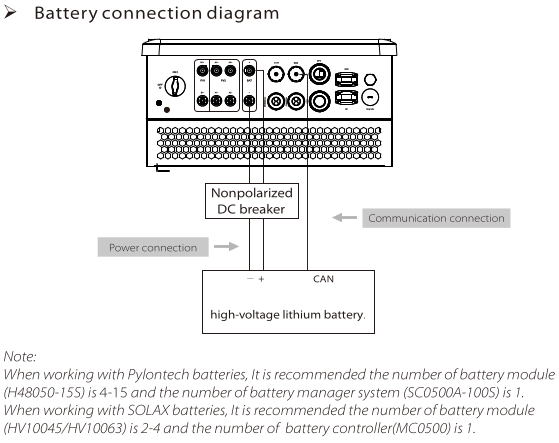

To že to v manuálu teď není, neznamená že to tam nebylo.
Po tom co Solax začal vyrábět vlastní akumulátory, tak z manuálů odstranil Pylontech, to bylo na začátku roku 2021. Já Solax hybridy s Pylontechy HV montuji od roku 2018. A Pylontech stále podporuje Solax Palubní nabíječky v autech jsou svým výkonem velmi omezené a to i kdyby byla 4 kvadrantní, je výhodnější použít externí a napojit se přímo na DC konektor akumulátoru. Specifikace DC nabíjení auta a komunikace není tajná, nic hackovat nemusíte, je to IEEE Standard https://ieeexplore.ieee.org/document/9714435

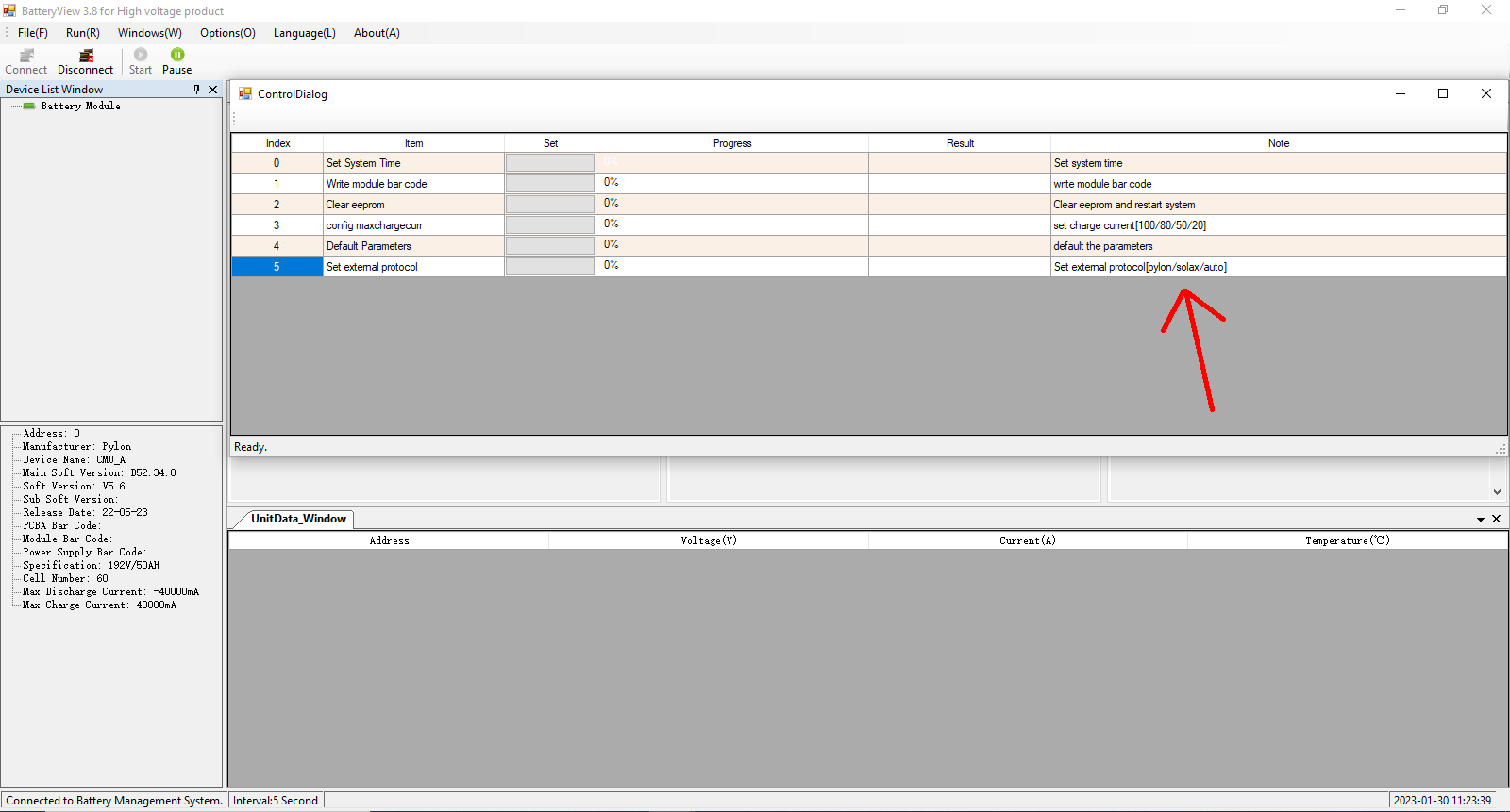

No vida. Tak aspoň někde to bylo na papíře.tomas píše: ned dub 28, 2024 5:39 amTo že to v manuálu teď není, neznamená že to tam nebylo.Po tom co Solax začal vyrábět vlastní akumulátory, tak z manuálů odstranil Pylontech, to bylo na začátku roku 2021. Já Solax hybridy s Pylontechy HV montuji od roku 2018.
To ale nic nemění na tom, že to tam teď myslím nikde napsané není. Takže pokud by se prodejce chtěl vyzout z nějaké reklamace, tak to může udělat.
To je obrázek z lokálního managementu baterky Pylontech?
Takže standardní baterka Pylontech (resp její BMS) má přímo v sobě volbu, že umí komunikovat protokolem Solax?
Zajímavé, že tam dali zrovna Solax.

Když reklamujete vadný Solax hybrid který podle toho dřívějšího manuálu pracoval s Pylontech a dají vám nový střídač (ty staré se už nevyrábí a nejsou) který aktuálně nemá v manuálu napsáno Pylontech, tak vám v servisu řeknou že to můžete bez obav připojit že je to kompatibilní jen se to nezveřejňuje aby se více prodávali akumulátory od Solaxu.Mex píše: ned dub 28, 2024 3:46 pmNo vida. Tak aspoň někde to bylo na papíře.tomas píše: ned dub 28, 2024 5:39 amTo že to v manuálu teď není, neznamená že to tam nebylo.Po tom co Solax začal vyrábět vlastní akumulátory, tak z manuálů odstranil Pylontech, to bylo na začátku roku 2021. Já Solax hybridy s Pylontechy HV montuji od roku 2018.
Ano, obrázek je z konfiguračního programu BatteryView od Pylontechu. Výchozí volba je auto.Mex píše: ned dub 28, 2024 3:46 pmTo je obrázek z lokálního managementu baterky Pylontech?
Stejně funkční jsou i Pylontech H2, jen v době kdy psal Solax do manuálů Pylontech tak H2 ještě neexistovali, ale Pylontech tam ten protokol Solaxu dal.
