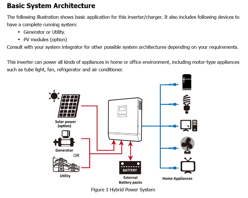

Nějak nechápu?????
K tomu mustu fakt připojíš pouze panely a rozvaděč v domě, samozřejmě panely musí být přes pojistky a přepěťovky, samozřejmě to musí být uzeměné a připojené spotřebiče přes přepínač sítí na jednotlivé okruhy v rozvaděči doma.
Fakt to už jednodušeji nejde, vše ostatní budeš mít ještě složitější........
www výrobce: https://www.mustpower.net/solar-inverte ... 5-2kw.html
PS. Co ti řekl že k tomu mustu ještě potřebuješ?
Samozřejmě panely, upevnění skříň na pojistky, přepěťovky atd...........upravit domovní rozvaděč atd......

Podívej asi jsi špatně pochopil to připojení k síti.
Vše je o nastavení a i ten můj doporučovaný must žádné přetoky nedělá.
Jsou totiž dva režimy Ostrov a Hybrid.
Ostrov nic z DS nebere a vše jede z baterek a panelů, v případě že baterky a panely nestíhají tak cvakne relátko a odpojí měnič a propojí AC IN s AC OUT -> bypass takže pak prochází elektřina přes ten měnič a z panelů se pouze nezávisle dobíjí baterka.
Hybrid když baterka a panely nebudou stíhat tak si chybějící elektřinu přicucne z DS a zde když pak zátěž pomine tak nějakou chvíli trvá než se sníží výkon měniče a zde nějaký přetok vždy vznikne.
Tady je řešení buď to mít nahlášené jako mikrozdroj, a nebo ten hybridní režim nepoužívat - nastavit to do ostrovního režimu.
Jinak připojit panely fakt není nic složitého prostě ty dva dráty vedeš na pojistky a z pojistek na přepěťovku a do měniče na mppt vstup u těch kompletních krabic.
Daleko horší je pak se pohrabat a zapojit to do rozvaděče v baráku.
Tam se dá přepínač sítí a prostě přepneš zda to pojede na DS nebo FVE, ty 3f motory se nechávají na DS (pila a další....) protože se to neoplatí předělávat na FVE je to sezónní provoz u šporáku záleží na typu zda jde připojit na 1f.
Baterku to chce dimenzovat na jeden den aby jsi přežil když bude škaredě, víc se to neoplatí, a míň taky ne protože největší spotřebu máš když nesvítí.
U mě největší položkou 50% ceny FVE jsou baterky v kterých mám utopeno 100 000,- kč
