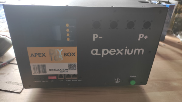

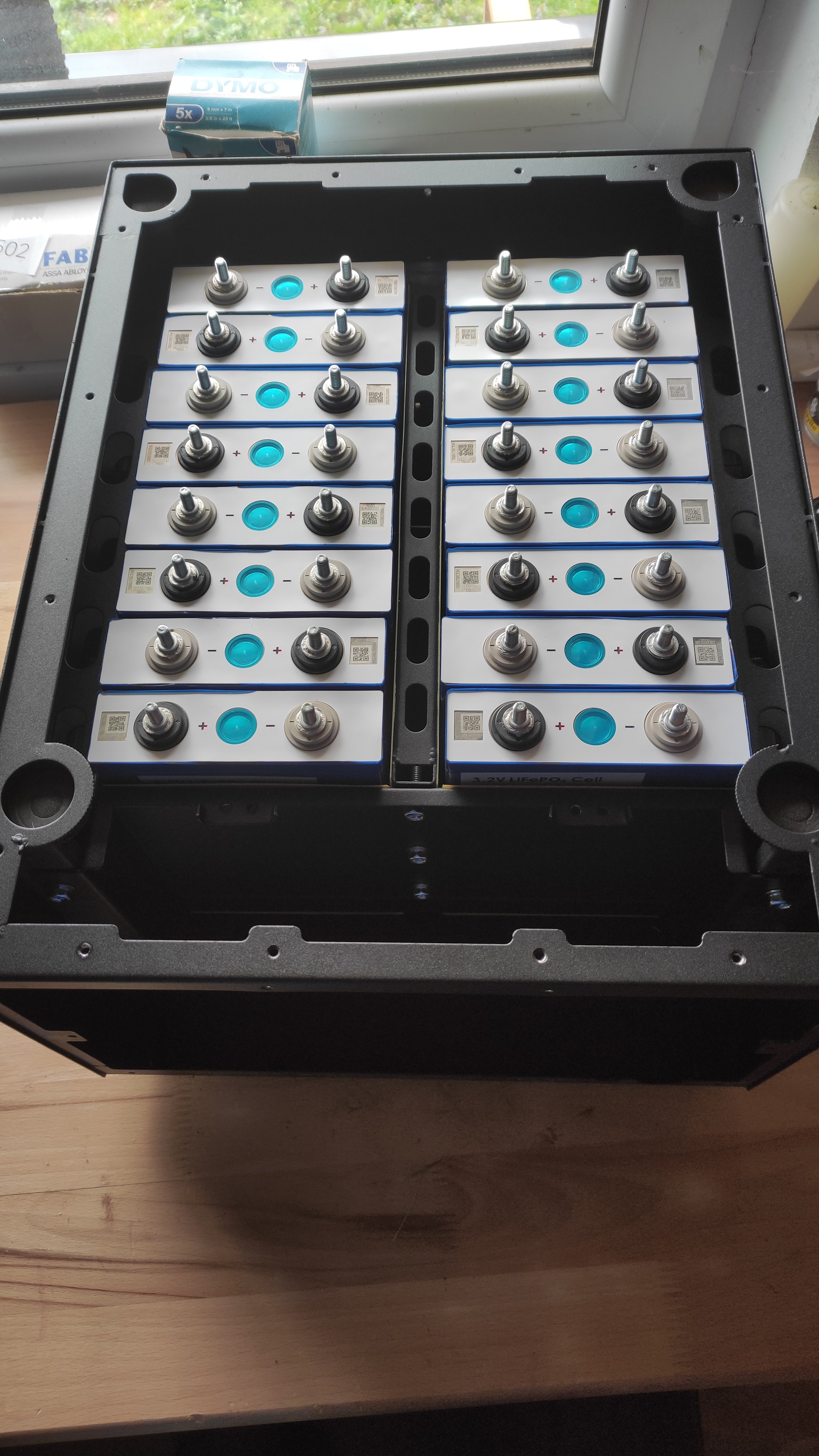

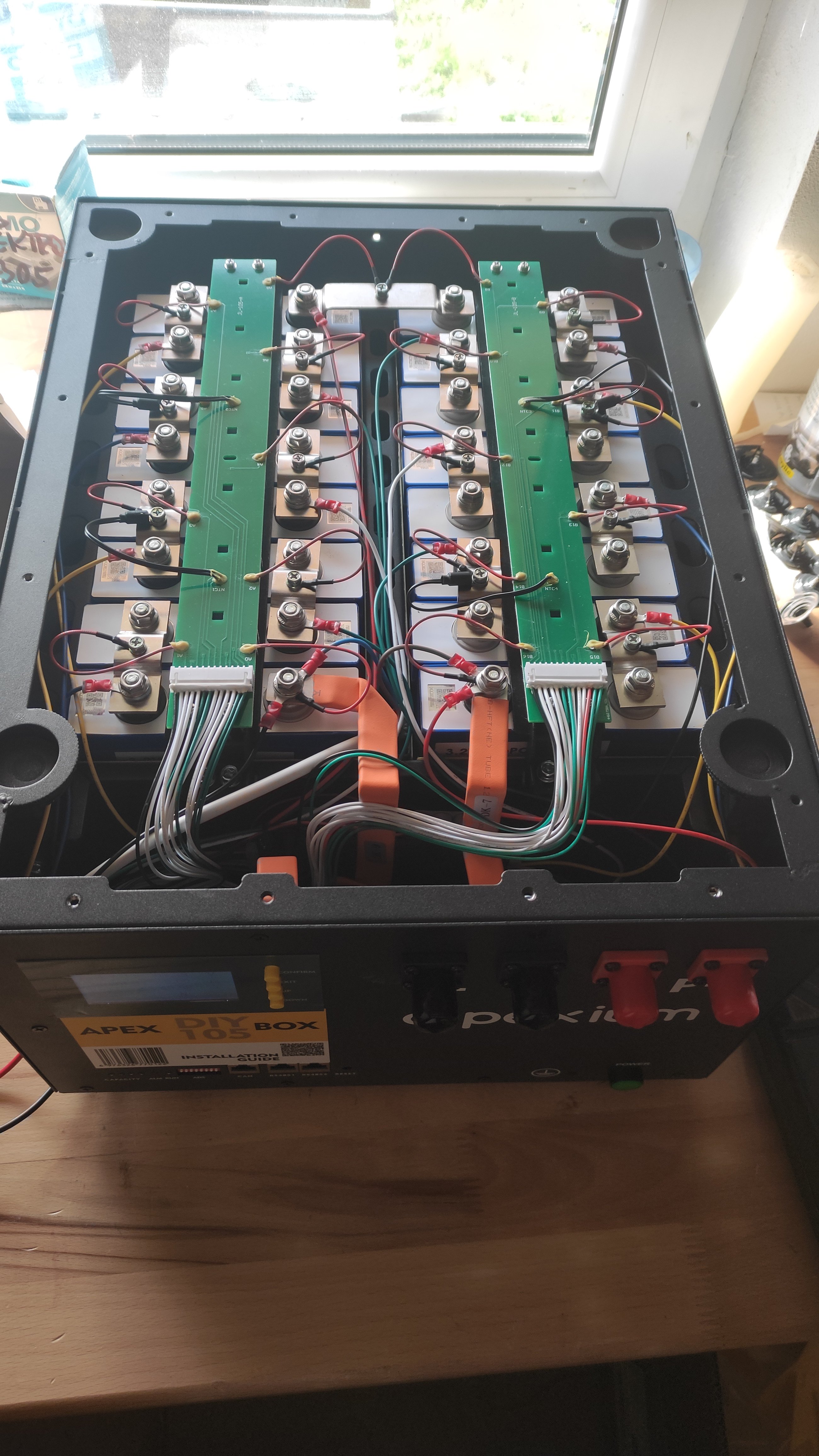

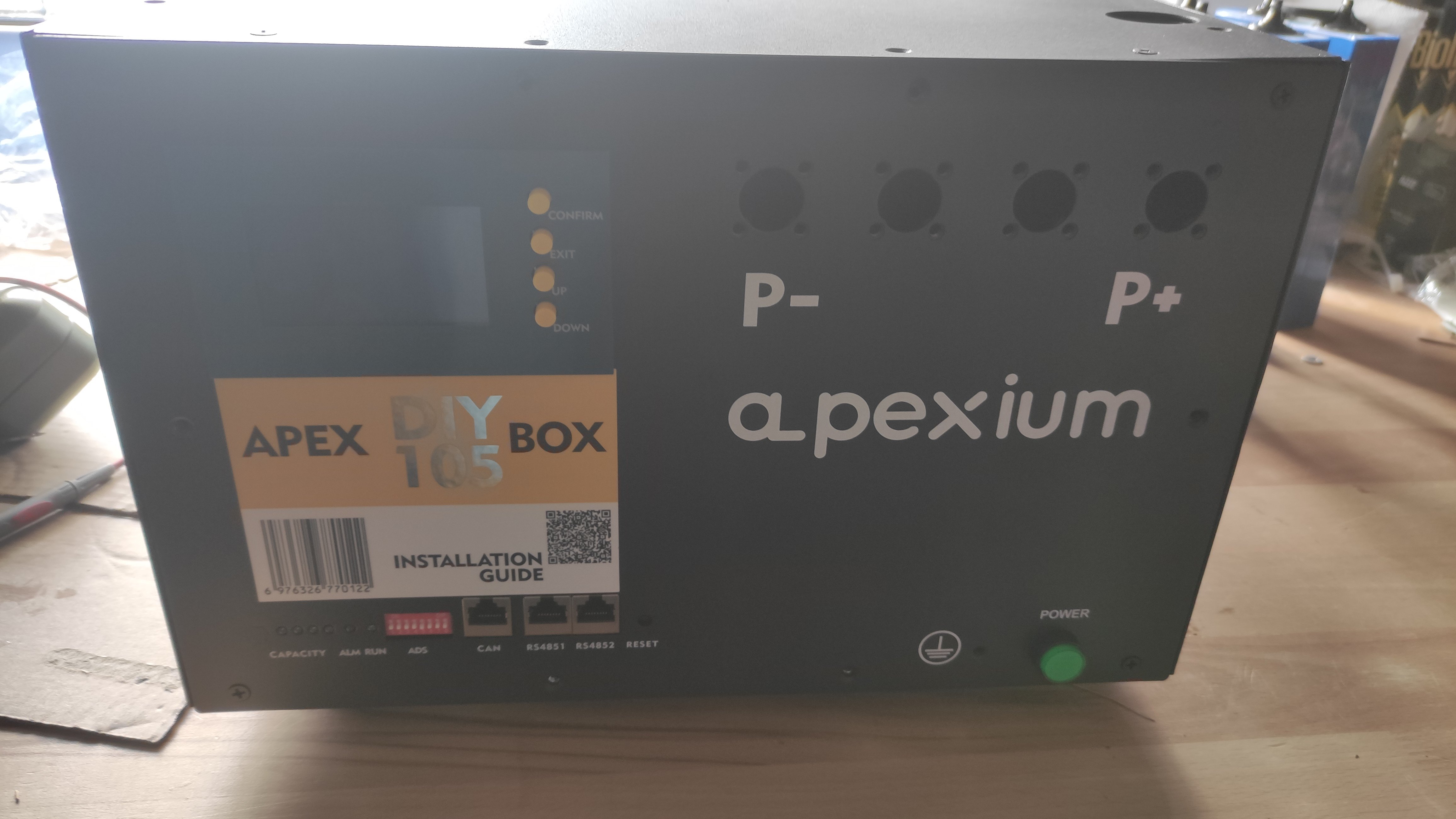

konečne mi dorazil baterky Apexium DIY box 105Ah s 16ks EVE 105Ah článkami, tak by som rád napísal pár postrehov.

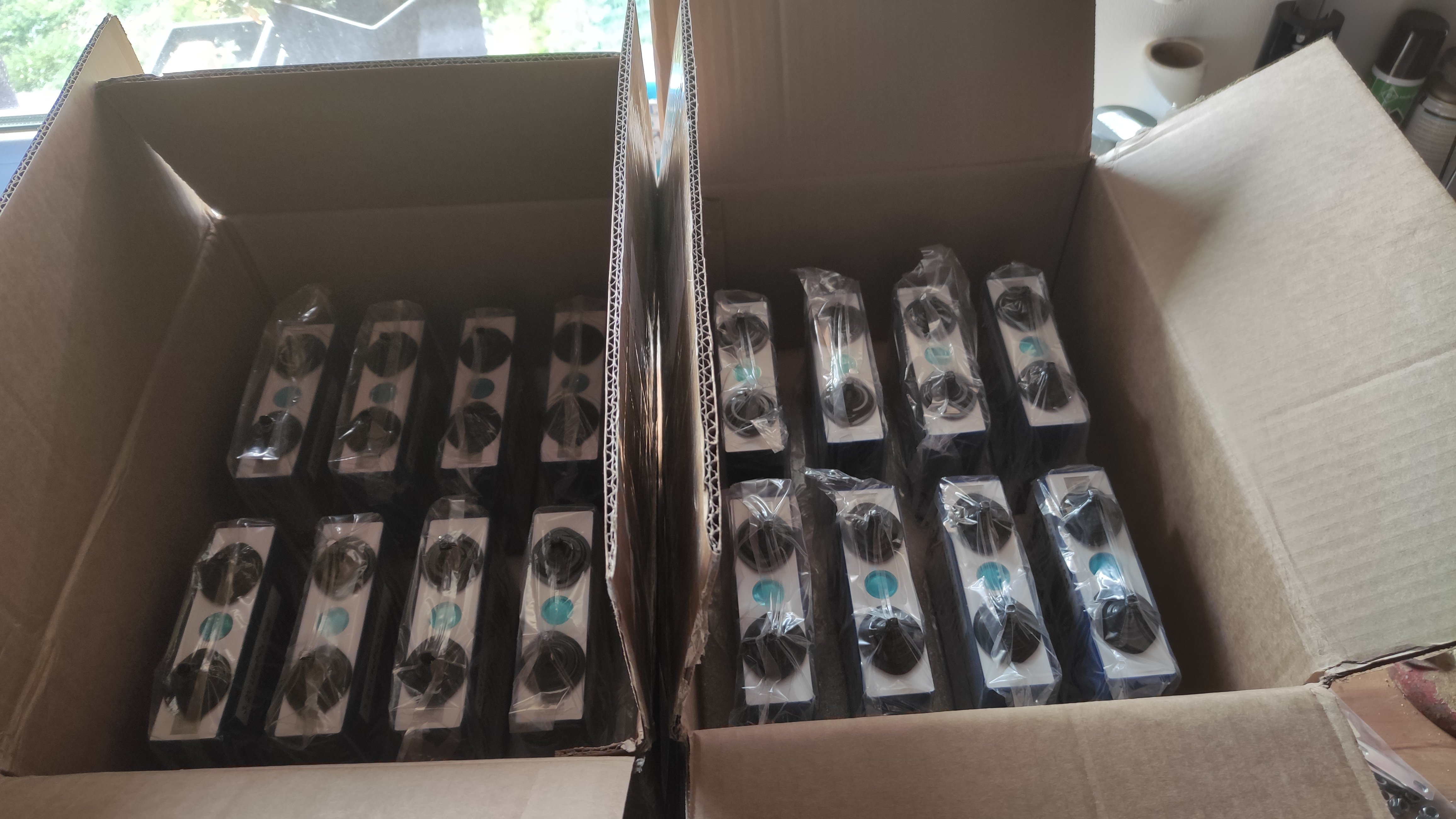

Baterky prišli v dvoch krabiciach (8ks v krabici) a ocelový box v samostatnej krabici. Všetko veľmi dobre zabalené, obklopené penou.

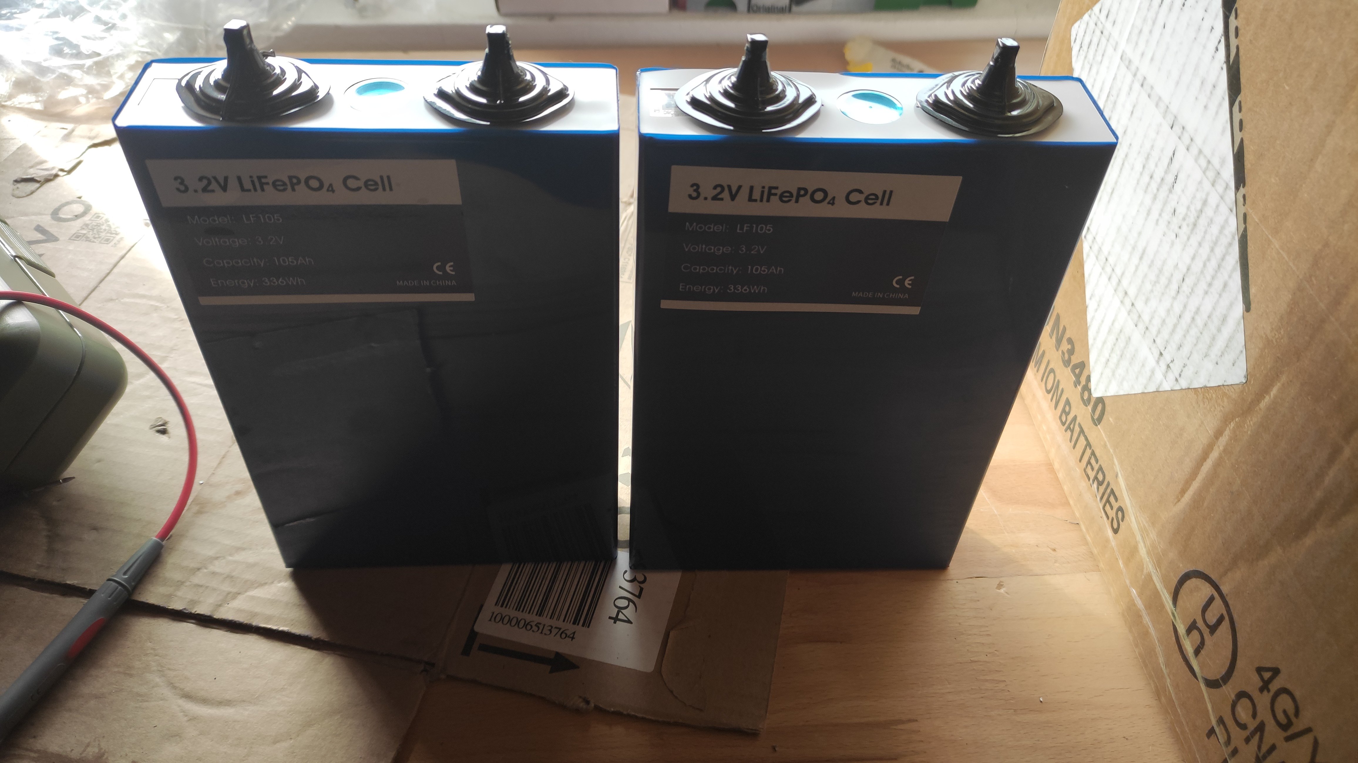

Všetky batérie boli ok, žiadne nedokonalosti som na nich nenašiel.

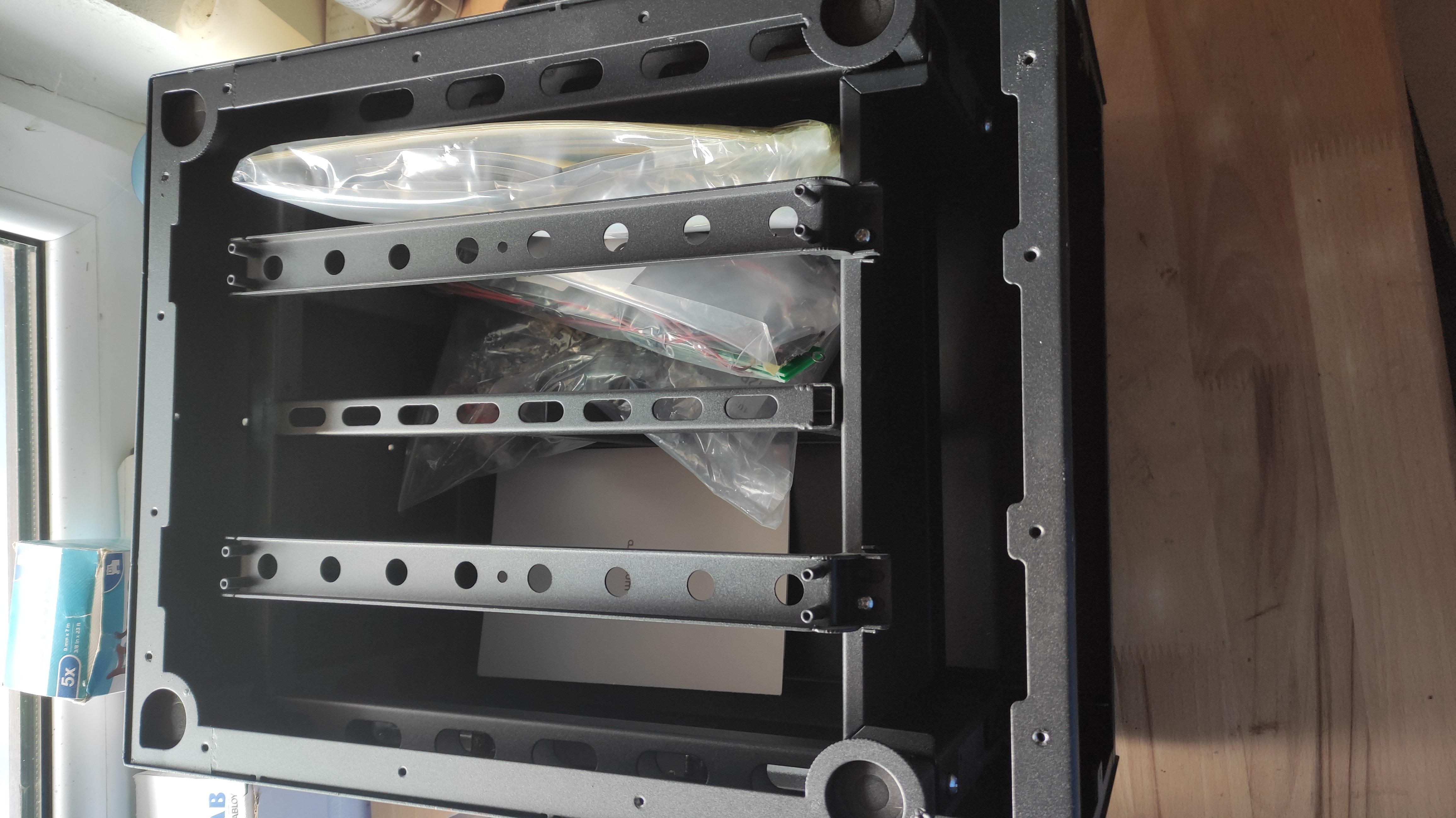

Ku kvalite vyhotovenia ocelového boxu nemám výhrady, nikde som nenašiel žiadnu ostrú hranu. Niektoré plechy síce nelícujú úplne na 100%, ale je to len malý detail.

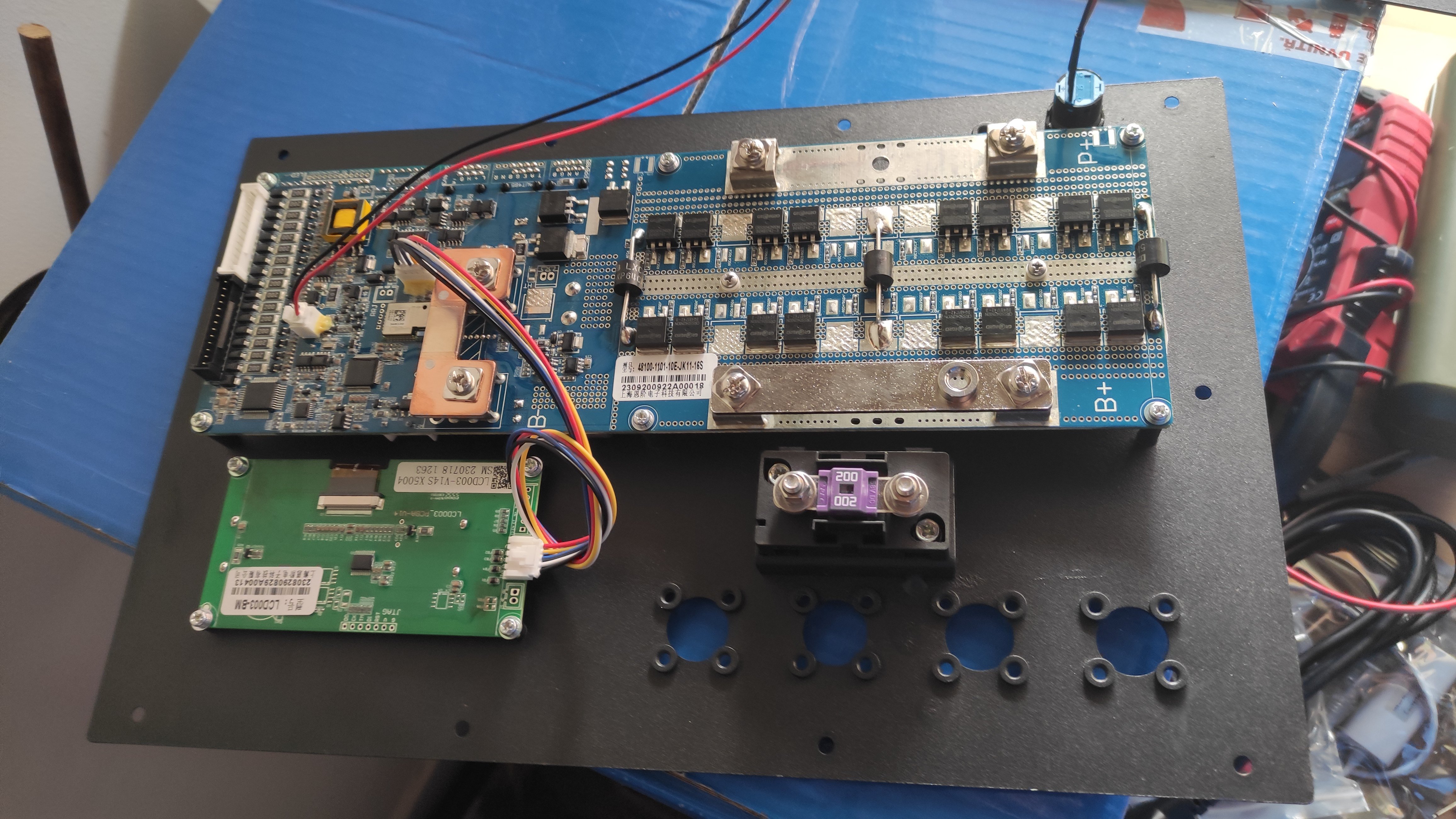

Samotná inštalácia je vcelku intuitívna a dá sa ísť podľa manuálu. Bohužiaľ manuál pre 105Ah verziu neexistuje, ten je len pre 280Ah verziu a je to vidno. Busbary pre bms sú odlišné a troška som s tým bojoval, než som prišiel na to ako to všetko má ísť.
BMS je "kópia" Seplos 10E 100A s BT.
BT aplikácia pre BMS funguje bez problémov. Bohužiaľ sa mi nepodarilo pripojiť k bms cez RS485 prevodník, lebo sa mi nepodarilo spojazdniť pc aplikácia. Prečo zatiaľ neviem, riešim s Jenny.
Ku baterke som pridal aj aktívny balancer a spínacie relé pre balancer, lebo bms má len 200mV pasívny balancer.
Cena celej tejto batérie bola 1000€ + cca. 50€ za relé a balancér.
Ešte zopár fotiek:
