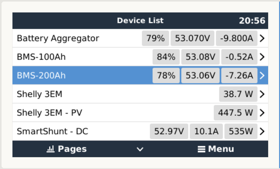

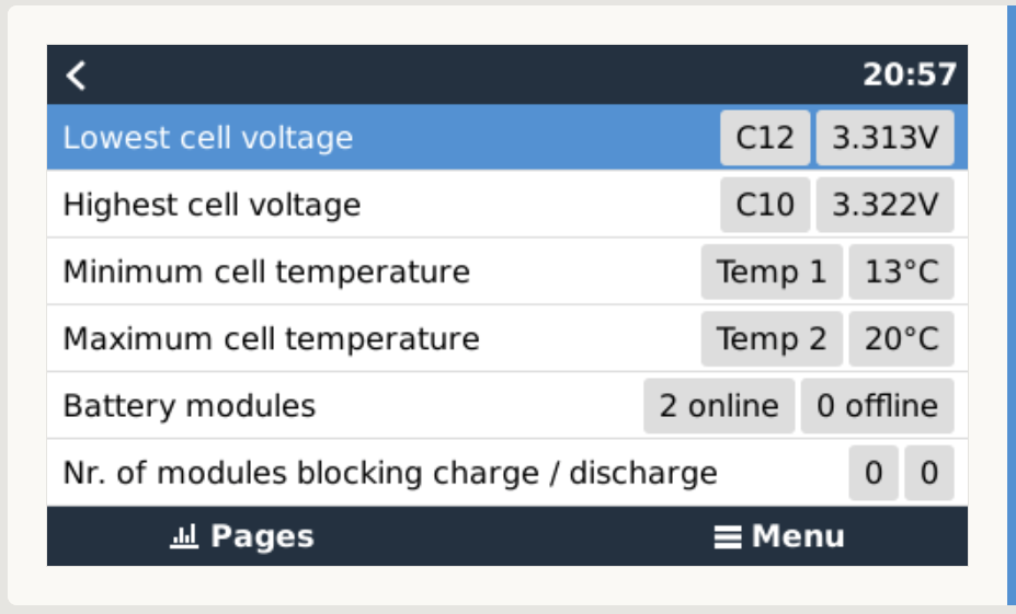

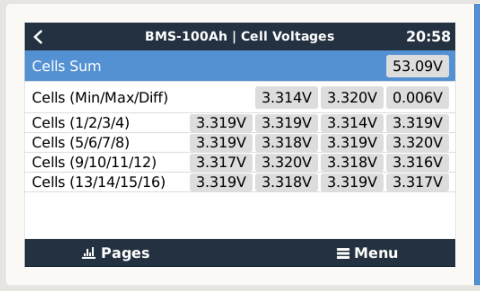

Ja myslim ze to resi to co chces. Popisu jak to mam ja.
100Ah baterie + JKBMS
200Ah baterie + JKBMS
smartshunt + venusGX (jak cerbo)
Jak jak hodne lidi tu pak mam pripojene BMS pres seriovy port, vetisnou pres nejakou USB redukci (ve vedlejsim vlakne tu se resil 4 portovy adapter), do venusu. Tam je doinstalovany "plugin" SerialBattery. Ten dokaze cist data z obou BMS a vecpat to do victron sveta. Dal tam mam doinstalovany ten BatteryAggregator. Ten pak mam nastaveny tak (ja osobne, muzes to chtit jinak) ze bere SOC ze shuntu, celkovy proud ze shuntu a napeti bere z BMS a dela z nich prumer. Prebira dal dalsi veci jako treba min max napeti clanku, kolik Ah zbyva, kolik je celkem a tak. Jestli se to am pak vsechno publikovat do VRM jde snad urcit. Muzes pak i do DVCC vybrat, podle ceho se ma ridit. V mem pripade pak z BatAggregatoru. Takze konecne mam presne mereni napeti baterie a lepsi urceni kdy to ma prejit na abs/float.
Takze minimalne z cerba se dostanes k tem dulezitym udajum ze vsech BMS. Bonus pro ty, co vyuzivaj mqtt tak samozrejme vse se laduje samo do mqtt. Pripadne to dostanes do Home Assistenta zase z cerba tim rozsirenim nebo pres mqtt.
BatteryAgregator je ale nejzajimavejsi jen pokud to chci pouzit na rizeni nabijeni a dvcc. Jinak to moc neprinasi a staci serial battery. Kdyz mam shunt
Pohlet do venusu na zarizeni agregator napeti clanku z bms nastaveni dvcc

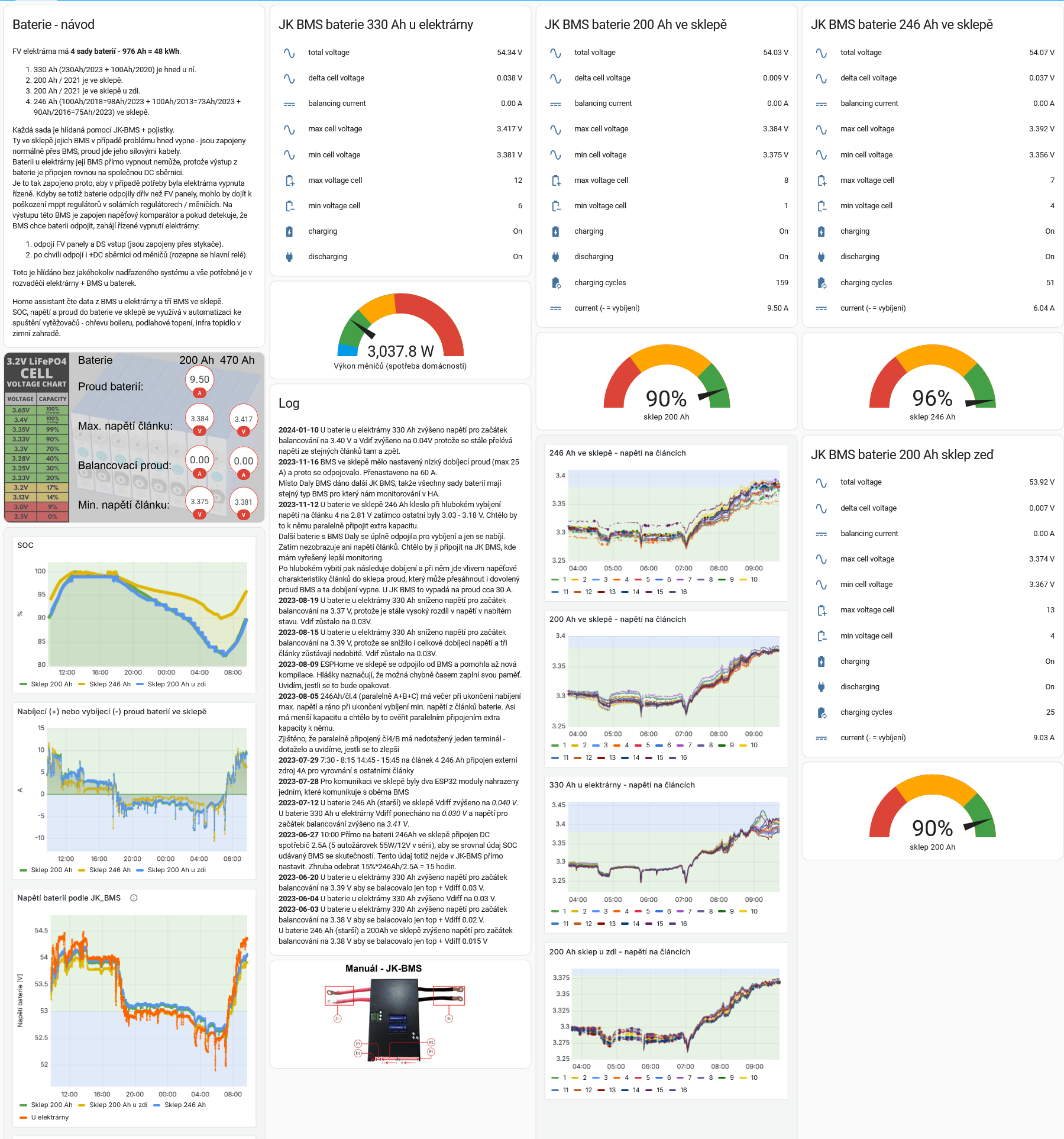

Re: Nadradena BMS
Když se přejde na nějaký nadřazený systém, tak není problém sledovat u baterií všechno možné. Namátkou:
