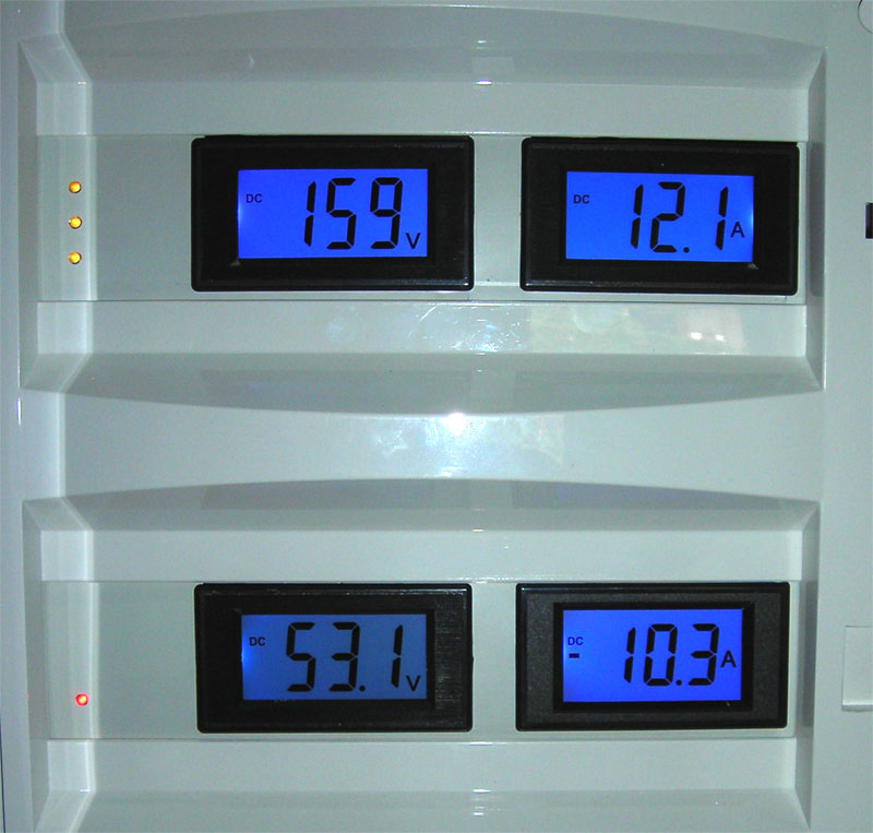

Vertex proud pobere bez problému. Pokud je MPPT od 150-190V (optimum panelů) do 13A, pohybuje se v tomto rozpětí, pokud už je výkon panelů vyšší tak začne zahazovat a zvýší MPPT i na 210V, ale stále drží 13A z panelů do 3kW, stává se to zatím málo, ale v létě to bude častěji.
V neděli jsme dali první dvě pračky, jednu na 40C a druhou na 60C, a naprosto bez problému. Překvapení bylo, že nemáme žravou pračku, první topila 20 minut a druhá asi 35 minut. Vertex dával 2kW z panelů a 500W z akumulátoru. Aku byl po odepnutí topné spirály do konce praní zase nabit zpět na 100%.
Přikládám snímky při praní LCD z rozvaděče (horní LCD jsou panelů dolní aku (ještě musím vytisknout popisky)) a LCD Vertexu.

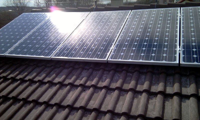

[quote="JML..."]Připravil jsem takový miniseriál "Jak jsem se dostal k fotovoltaice", který naleznete zde.
Off topic: na obrázku č.2 v miniseriálu "montáž střešních háků - detail" je pohled pod střešní tašky a vypadá to, jako by pojistná folie měla trhliny a poněkud se rozpadala - je to jenom dojem?
- JML...
- Příspěvky: 158
- Reputace: 6
Re: 2.8kWp Praha Újezd nad lesy
Není, dnes se stavební firmy vytahují jak používají "kosmické" materiály a postupy, po 13 letech to vypadá takhleSJM píše:JML... píše:Připravil jsem takový miniseriál "Jak jsem se dostal k fotovoltaice", který naleznete zde.
SJM
- Příspěvky: 585
- Reputace: 6
Na reklamaci je asi pozdě, ale asi by nebylo vhodné to podcenit - je tam více úžlabí i možnost poruch při dešti s větrem.

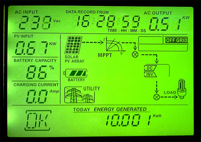

dnes nový "rekord" 10kW
Tak se musím pochlubit, magická hranice 10kW za den překonána
, stále ještě svítí, tak to bude určitě více.
Pomohl tomu akumulátor, který byl ze včerejška značně unaven...

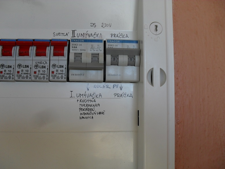

Původně jsem nezamýšlel připojit pračku a myčku k FVE, ale praxe ukázala, že to možné je a Vertex je zvládne v pohodě, jen je nutné je nepouštět současně - s čím byla obeznámena i naše domácnost. Do domovního rozvaděče jsem zapojil dva dvojité přepínače k přepnutí pračky a myčky buď na DS nebo FVE, přepínače přepínají L i N.
Teď se denní výroba (pokud svítí
) posunula nad 10kWh!
Pokud mám hodnotit, tak jsem momentálně 6 dní v měsíci nesoběstačný, což je žehlička a el trouba (zůstaly připojeny jen k DS) a pokud nesvítí.

To mi pripomína moj rozvadzač.JML... píše:Původně jsem nezamýšlel připojit pračku a myčku k FVE, ale praxe ukázala, že to možné je a Vertex je zvládne v pohodě, jen je nutné je nepouštět současně - s čím byla obeznámena i naše domácnost. Do domovního rozvaděče jsem zapojil dva dvojité přepínače k přepnutí pračky a myčky buď na DS nebo FVE, přepínače přepínají L i N.
Teď se denní výroba (pokud svítí) posunula nad 10kWh!
Na portálu PRE jsem si snížil do září zálohy na 900,- Kč, ale už teď vím, že i to je moc, k 0 se nedostanu - škoda.

To ale pecete a zehlite jen kdyz hodne sviti aby se pokryla co nejvetsi cast z panelu, nebo i jen z akumulatoru bez podpory slunce?
Dobra shoda s prepinacema v rozvadeci.

Je tam ešte jeden prepínač na pečenie vlavo na fotke nieje videt.JML... píše:To ale pecete a zehlite jen kdyz hodne sviti aby se pokryla co nejvetsi cast z panelu, nebo i jen z akumulatoru bez podpory slunce?
Pečeme niekedy keď sú baterie fuul aj keď nesviti.Rúru prepnem na spodnú spirálu plus ventilátor,to je spolu len 1070W.
V pohode sa upeču koláče,kura,kačku,veprové...Manželka žehlí keď je jasno bez nejakého prepínania na ktorúkolvek zásuvku v dome.Pravda používam dva meniče na dve vetvy tak je to jednoduchšie.Victron napája osvetlenie ,zásuvky, indukčné záťaže čerpadlo,mrazák,chladničku a sporák , Kehow spotrebiče v kuchyni a pračku.Batérie sú v pozicii kondenzátora pri velkých odberoch, keď je jasno panely ich za dve hodinky znovu dobijú.
