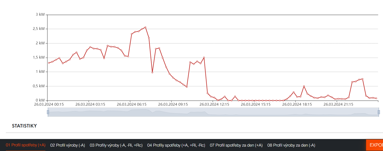

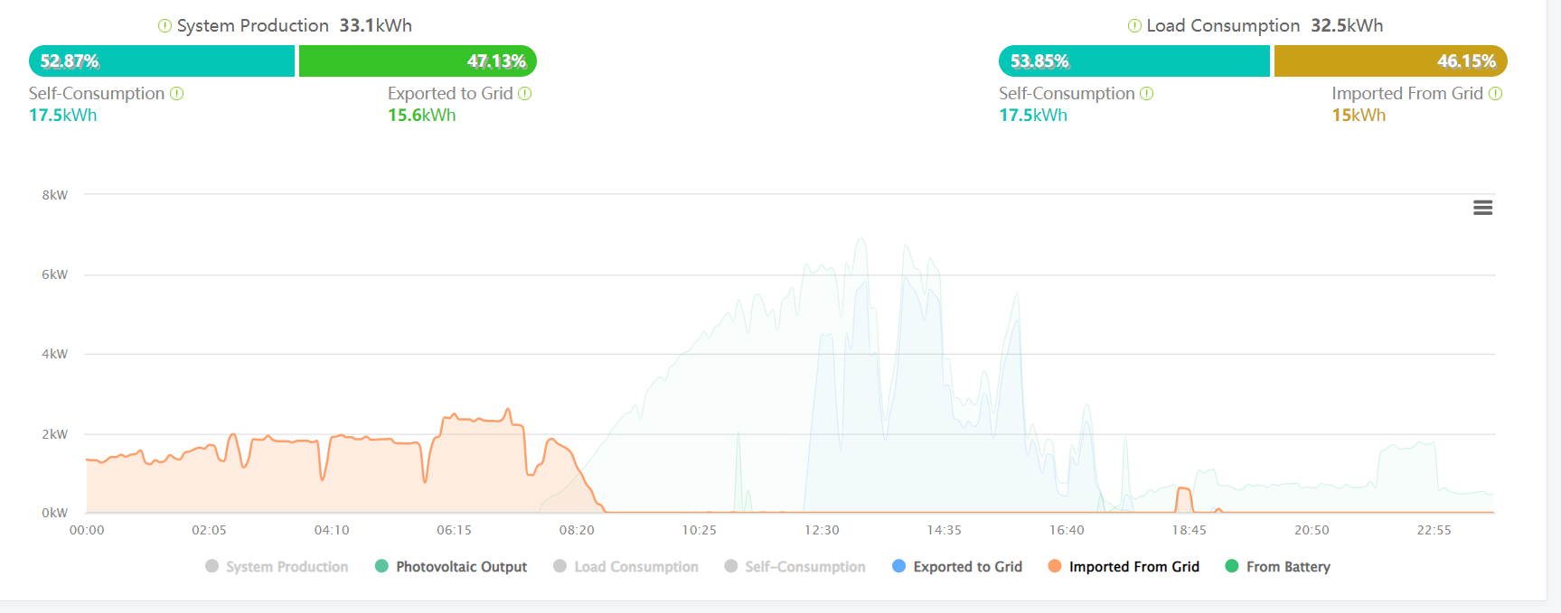

Po kontrole výroby a spotřeby co ukazuje Growatt versus co ukazuje ČEZ DIP jsem zjistil, že jakmile systém přepne do režimu napájení domu z baterie, tak se na elektroměru načítá tato domácí spotřeba jako spotřeba ze sítě a zároveň jako výroba. Toto se ale děje jen, když jedu na baterky, během slunečného dne, kdy se krmí dům, baterky, nebo jdou jen přetoky, tak se to chová vicemene správně a elektroměr nic nezměří (jen nejake dorbne vykyvy, ktere prikladam vyrovnavani zatezi mezi fazemi a pri vypinani/zapinani spotrebicu).
Zjednodusene receneo, jakmile mam nabite akumulatory a nesviti slunce, tak 100% energie vyrobene z baterek pro chod domu se zaroven objevi na elektromeru jako odebrane a ve stejnou chvili stejne monozstvi jako prodane.
Je to vidět na přiložených grafech, přes den je správně spotřeba nula (dům běžel na panely), po západu slunce v 17h dům beží na baterky, ale zároveň to generuje spotřebu a výrobu na elektorměru.
