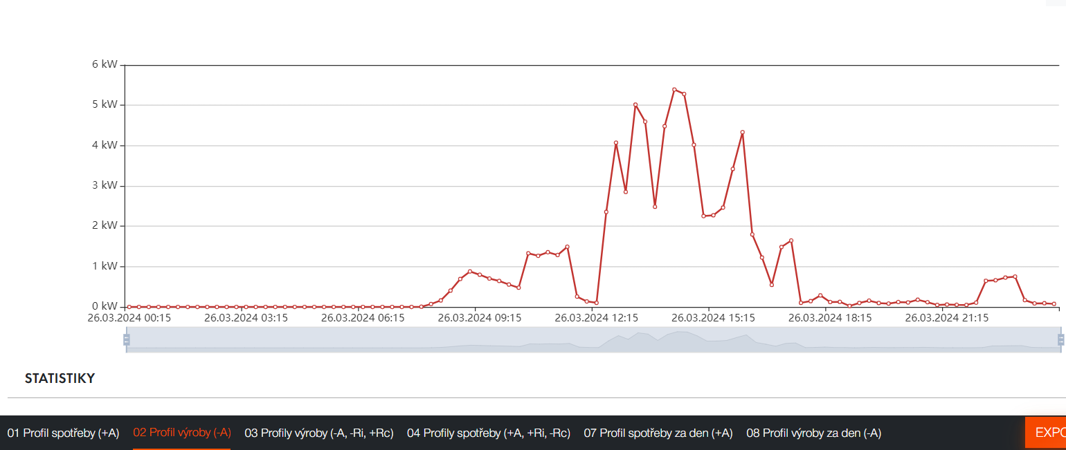

Dobrý den, snažil jsem se nejdříve prohledat fórum a myslím, že tento problém popsaný zatím nebyl.
Fotovoltaika Growatt, SPH 10000TL3 BH-UP (firmware YA1.0) + baterky 10kWh. Do provozu až na podzim 2023, takže reálné zkušenosti sbírám teď.
Po kontrole výroby a spotřeby co ukazuje Growatt versus co ukazuje ČEZ DIP jsem zjistil, že jakmile systém přepne do režimu napájení domu z baterie, tak se na elektroměru načítá tato domácí spotřeba jako spotřeba ze sítě a zároveň jako výroba. Toto se ale děje jen, když jedu na baterky, během slunečného dne, kdy se krmí dům, baterky, nebo jdou jen přetoky, tak se to chová vicemene správně a elektroměr nic nezměří (jen nejake dorbne vykyvy, ktere prikladam vyrovnavani zatezi mezi fazemi a pri vypinani/zapinani spotrebicu).
Zjednodusene receneo, jakmile mam nabite akumulatory a nesviti slunce, tak 100% energie vyrobene z baterek pro chod domu se zaroven objevi na elektromeru jako odebrane a ve stejnou chvili stejne monozstvi jako prodane.
Je to vidět na přiložených grafech, přes den je správně spotřeba nula (dům běžel na panely), po západu slunce v 17h dům beží na baterky, ale zároveň to generuje spotřebu a výrobu na elektorměru.
Napadá prosím někoho, čím by to mohlo být? Instalační firma poptána, budou zkoušet nový firmware, na forech jsem cetl, ze podobne problemy se deji pry chybne zapojenych fazi (poradi), ale proc to generuje housenumera na elektromeru jen pri chodu z baterii? Znovu uvádím, že při výrobě ze slunce se vše chová tak jak má, jaký je rozdíl mezi výstupem ze střídače když jede pouze z akumulátoru nebo z FVE panelu??

Ahoj, podla mna mas zle zapojeny smart elektromer. Ma byt hned za privodom za hlavnym vypinacom.

Ahoj, máš střidač špatně nastavený, přesně nemáš nastavenou asymetrii. Návod najdeš Facebook, Growatt_návody.
