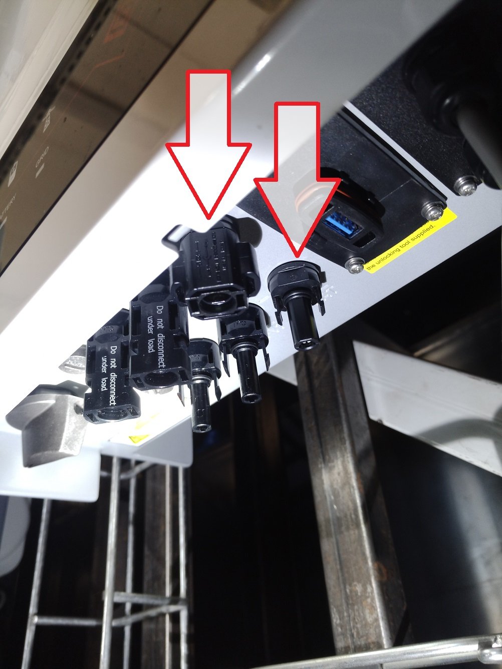

Hoj, nevíte někdo, jaké je označení tohoto konektoru? Dostal se mi do rukou holý měnič GoodWe GW10ET-K a konektor pro připojení baterie je "něco jako MC4" ale rozměry nižší a s MC4 nekompatibilní. Díky za tip

Je tam Phoenix Sunclix

Ano, dokonce jsem je z toho šopu i objednával na svoje goodwe
