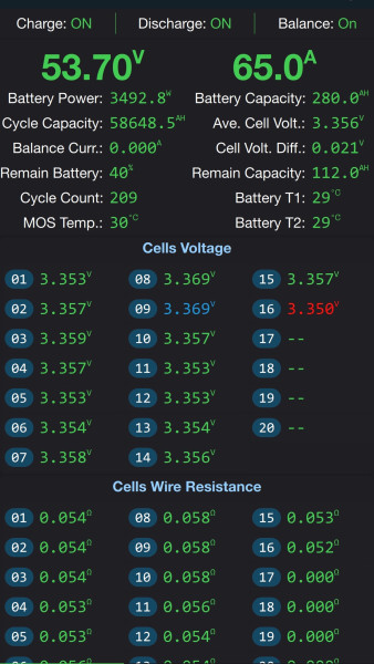

Tece tam 16A tak nevim jak dlouho nechat abych to neprehnal:-)

Nechal bych hodinu - to je +16Ah.

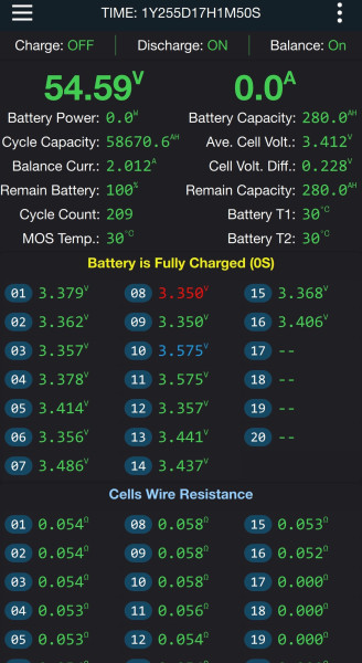

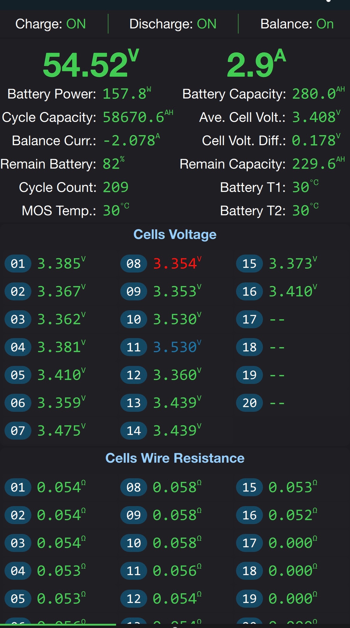

Re: JK BMS napeti clanku
Nechal jsem hodku a mozna to chtelo o chlup min ale snad si s tim poradi BMS. Balancovani mam 3,38V nabijim na ABS 54,4V
Nabijim ted pomalu Multiplusem na 54,8V pak stahnu proud jen na 4A aby mela BMS cas balancovat. Staci napeti 54,8 nebo vybalancovat na vyssim napeti?
Napätie pomaly zvyšuj (tak po 0,5V) až keď bude odchýlka pod 20mV. Keď budeš mať všetky články na 3,6V s odchýlkou do 20mV môžeš považovať články za zrovnané
Zatim nic moc
Kamarát ty máš tie články tak rozhádzané, že to JK bude rovnať týždeň. Tuto by to chcelo ešte jeden aspoň 4A balancer.

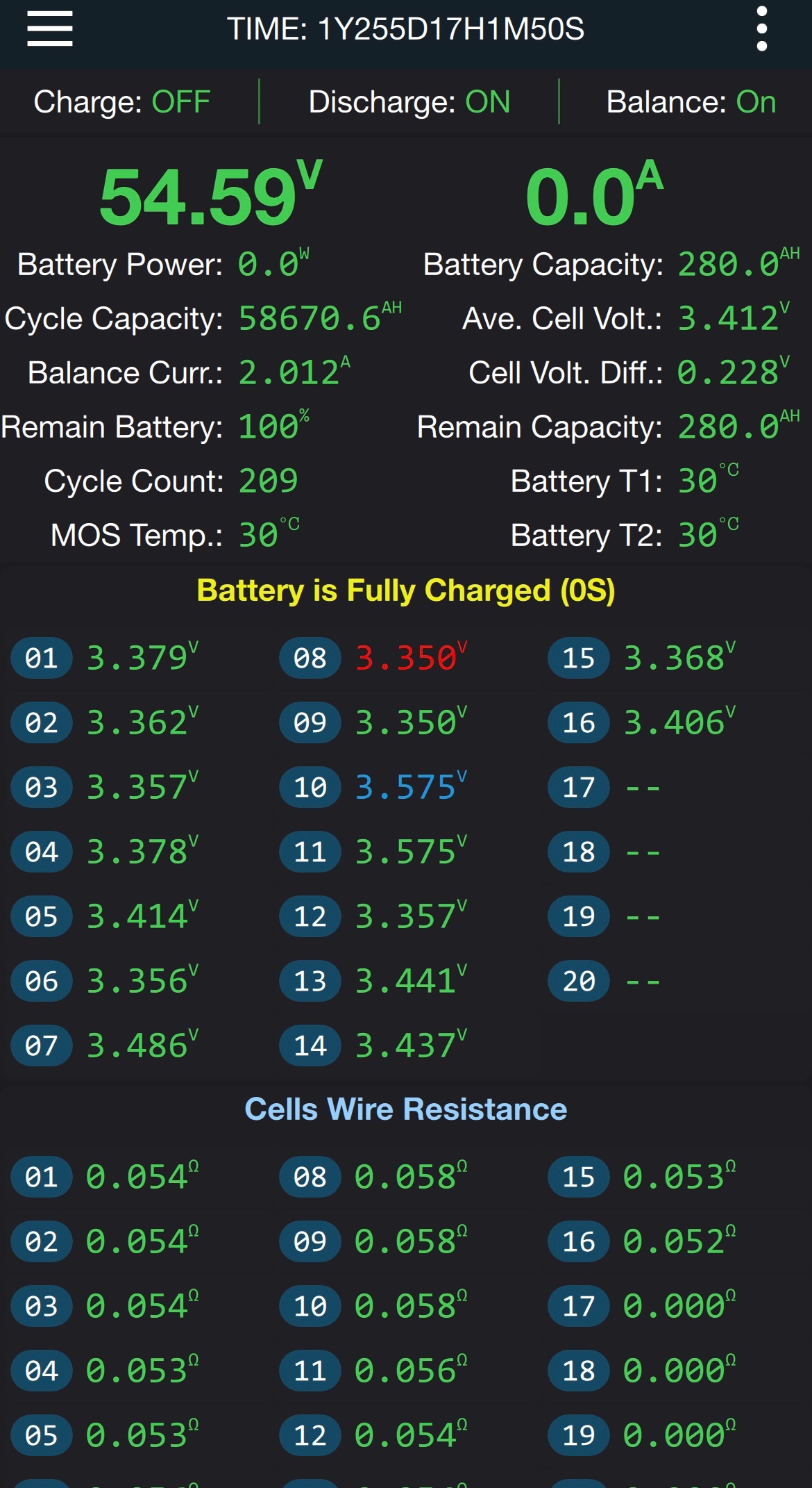

BMS vypla nabijeni takze asi budu muset koupit nejaky lepsi balancer. Cim to je ze se takhle rozhazi?

Nevím máš to divný
Mě články neutekly o více jak 20mV při nabíjení 10A v serii (mám 280Ah) a to ani při napětí 3,550V Takto v serii se ti to jen tak nesrovná, minimálně ne za krátkou dobu a proudem 2A při takovém počtu rozházených článků...
Takze me proste ceka spojit je paraelne a nabit je aby se srovnali
