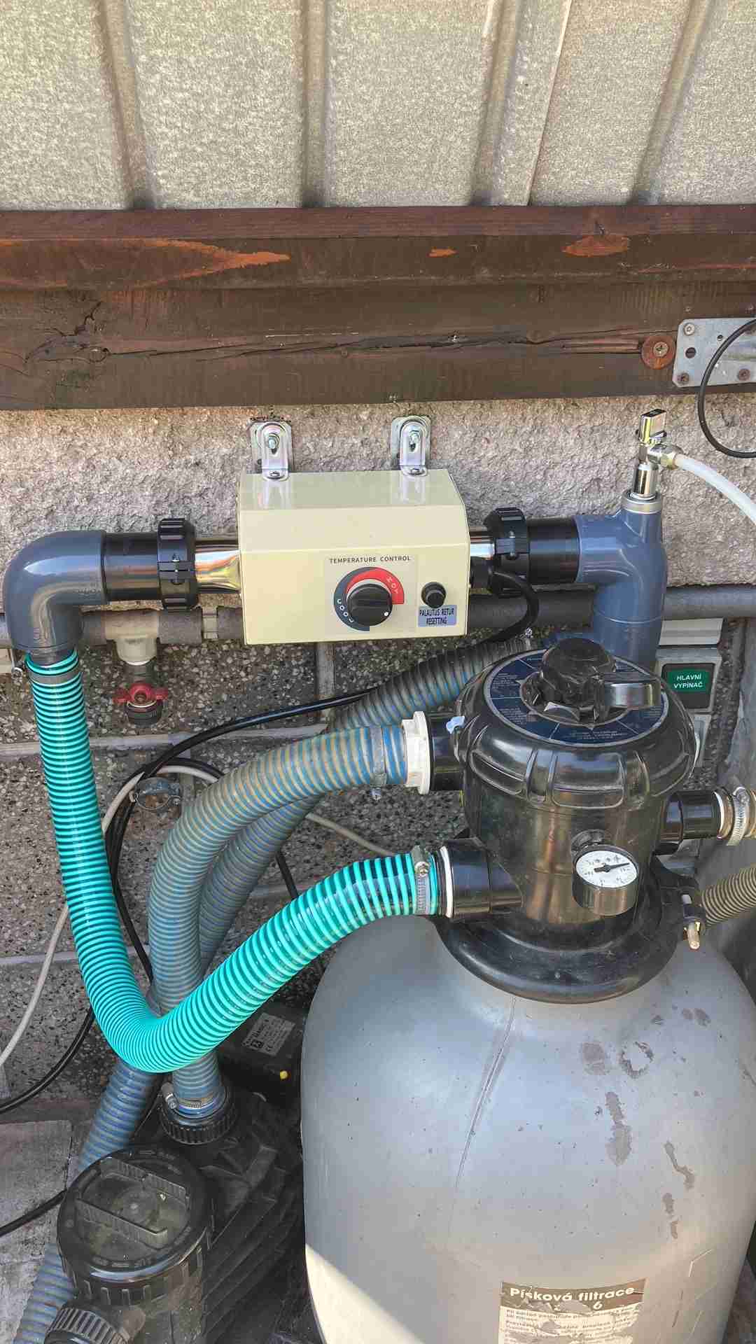

Koupeno na ALI: viz třeba tady
https://vi.aliexpress.com/item/10050044 ... 2597101_36
Na bazén 30 m3 je to sice prd ale když je bojler nahřátý....tak co s tím - všechno se počítá.
Má to za sebou jednu sezonu bez problémů.
Na vířivku to bude v pohodě.
Připomínám že pokud to jede z jakéhokoliv regulátoru tohoto typu tak při nahřívání bych do ní určitě nelezl.....
Ta ovladačka k tomu je jenom pro info.

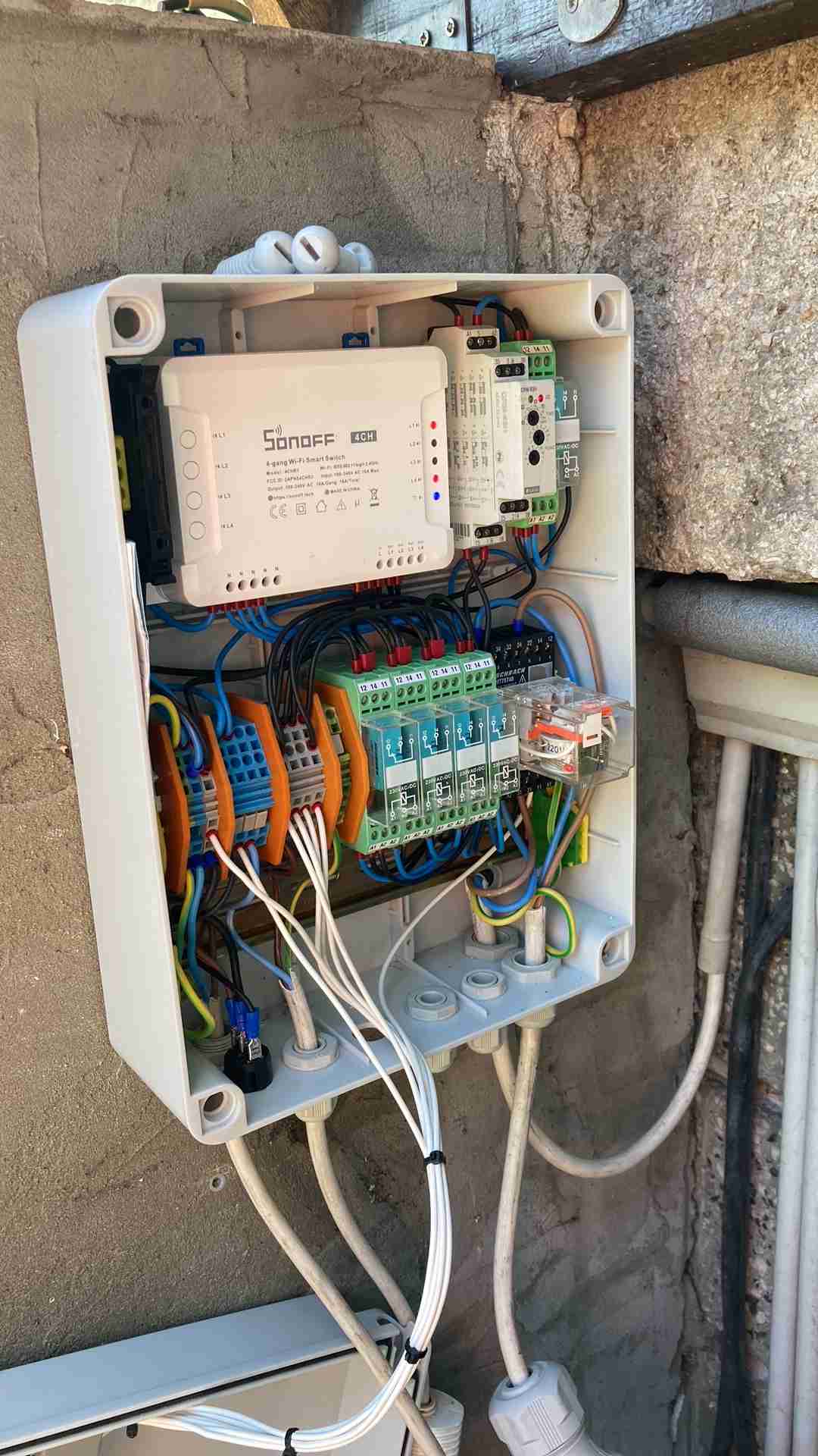

I když to má tlakový spínač tak je ohřev blokován na chod čerpadla bazénu ( z té větší FVE co tu ještě je) a časovou prodlevu pro natlakování potrubí abych nedráždil nasucho tu čínskou spirálu.
Na Sonoffu jsou ještě výstupy co ovládají další blbosti jako světýlka atd. ale na tohle stačí dva.

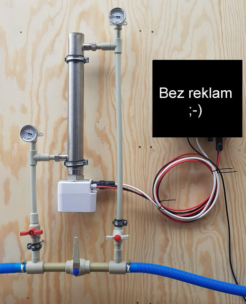

Já to zkoušel loni z hecu - ale samozřejmě s myšlenkou, že to asi nebude mít žádný vliv na mnohakubíkový bazén v praxi...
Ale fungovalo to
Když tam je nějaký regulátor a nějaká 6/4" spirála, tak to ohřívá
- thomas.007
- Příspěvky: 391
- Reputace:63
Re: Ohřev vody ve vířivce BEL
Já se jen zeptám, když se ten ohřev zapne a ty červené kohouty budou zavřené, co se asi stane?
Já bych to tipnul na to, že teplo stoupá vzhůru, ta umělotina nahoře se teplotou a zvyšujícím se přetlakem utrhne a s elegancí a možná i parním efektem sejme zařízení "Bez reklam
" ein, zwei...
Správně by tam měl být pojistný ventil jako na bojleru, ale když už ne, tak to nedělat tak, že se to dá těsně uzavřít.
- Příspěvky: 2832
- Reputace:406
thomas.007 píše: úte bře 12, 2024 9:00 pmJá se jen zeptám, když se ten ohřev zapne a ty červené kohouty budou zavřené, co se asi stane?
Já bych to tipnul na to, že teplo stoupá vzhůru, ta umělotina nahoře se teplotou a zvyšujícím se přetlakem utrhne a s elegancí a možná i parním efektem sejme zařízení "Bez reklam" ein, zwei...
Ano, správně Thomas 007, ale protože jsem použil již existující prvek k jinému ohřevu, tak tam jsou i červené ventily abych u toho i nevypouštěl bazén, nechal jsem je tam umyslně, abych si s tím mohl hrát a neomezil koupání dětí.
,,Správnost zařízení" jsem neřešil, tam je špatně mnohem víc detailů.
Spirála má termostat s maximálním rozsahem do 74 stupňů, pokud jsem ventily zavřel, vypnula spirála - zkoušel jsem.
Spirála má vestavěný pojistný / havarijní termostat na 92 Stupňů který také vypne, pokud ten uživatelský selže.
Množství vody je tak malé, že se to stane hned, ein, zwei...
Průtakáč nemusí mít v cestě ventily, ano .
Průtokáč může ležet vodorovně , pro lepší detekci teploty.
Průtokáč může mít i přetlakový ventil - ano.
Vyfotil jsem to a druhý den dal pryč, jak už jsem napsal, u bazénu se 14 kubíky je to uplně na h... prd.
...jak se dalo předpokládat již předem, 50metrů černé hadice má mnohem větší efekt.
