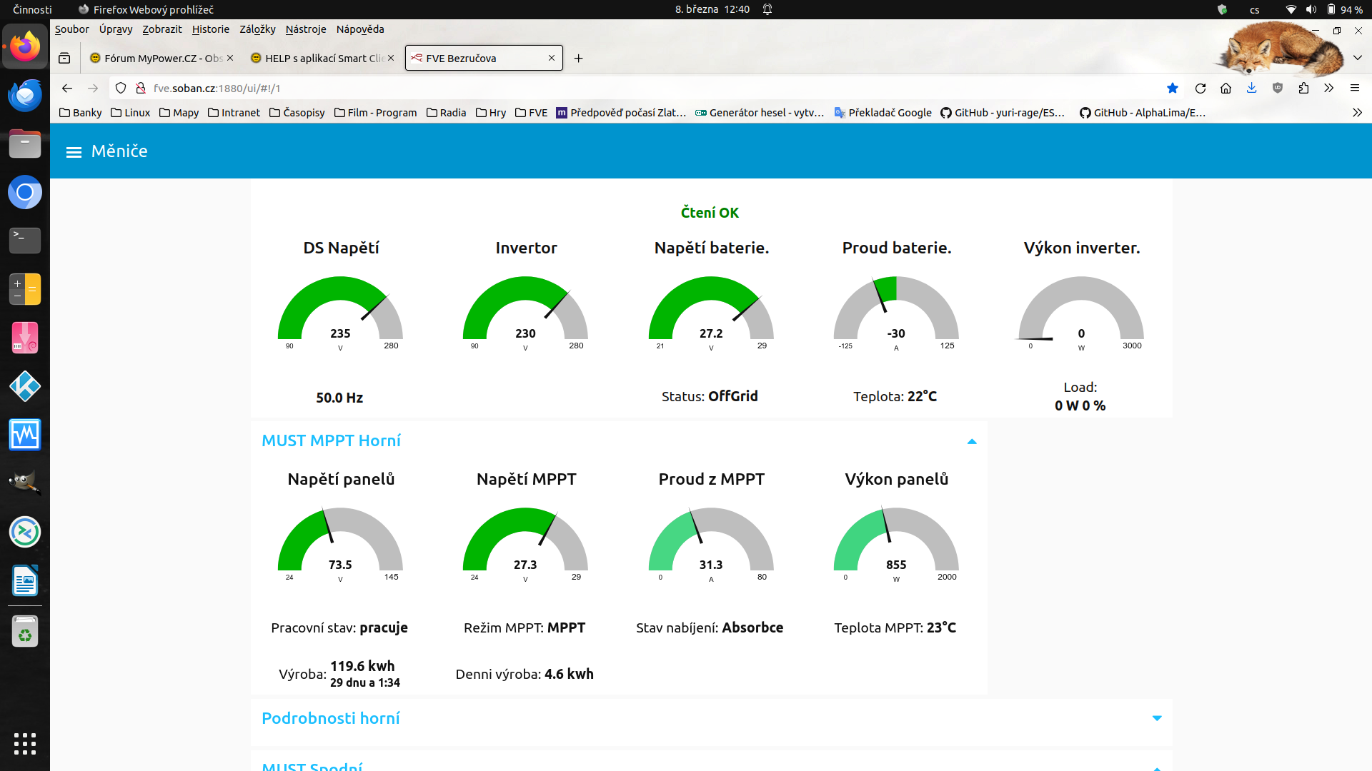

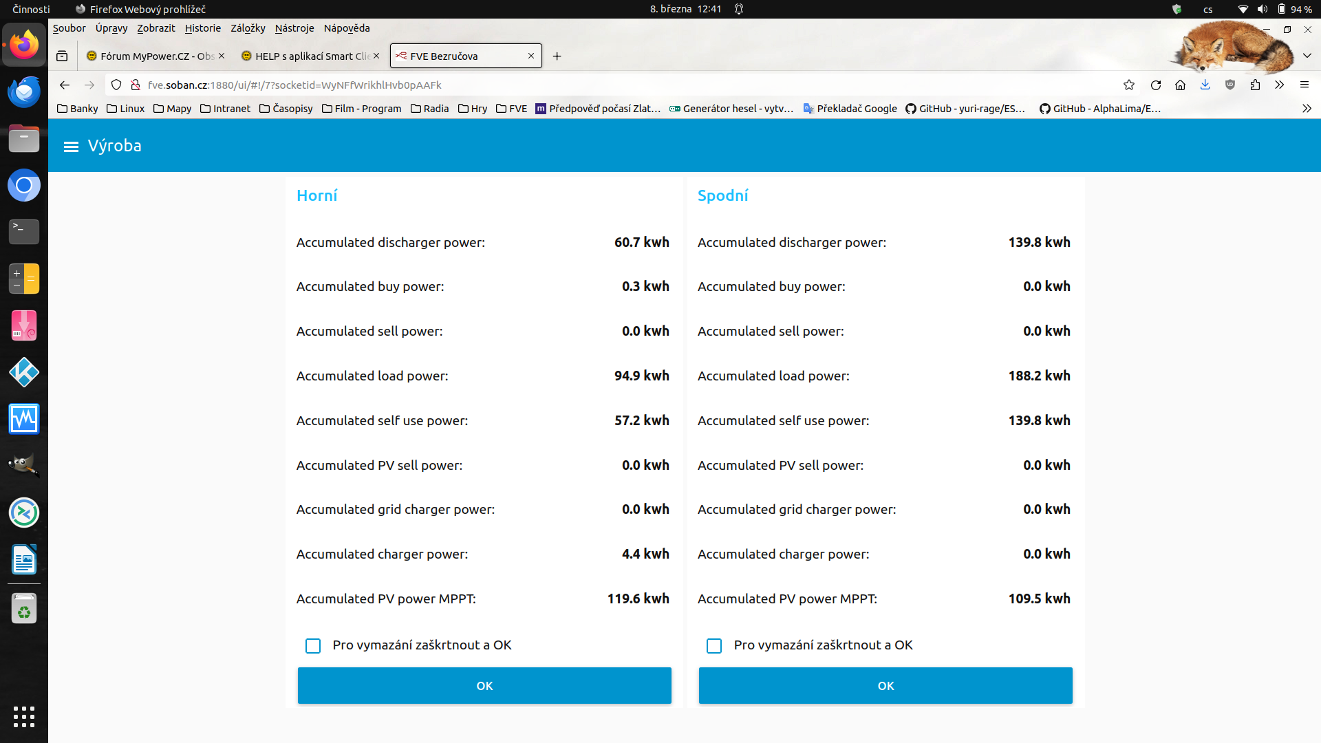

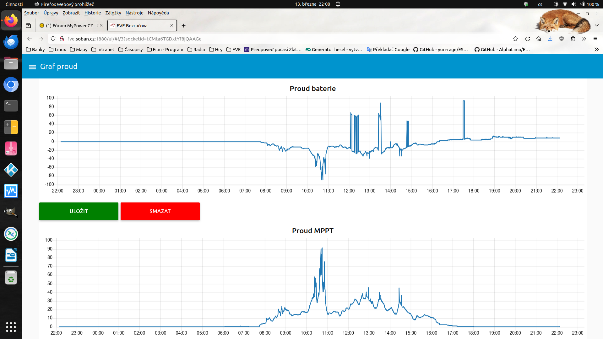

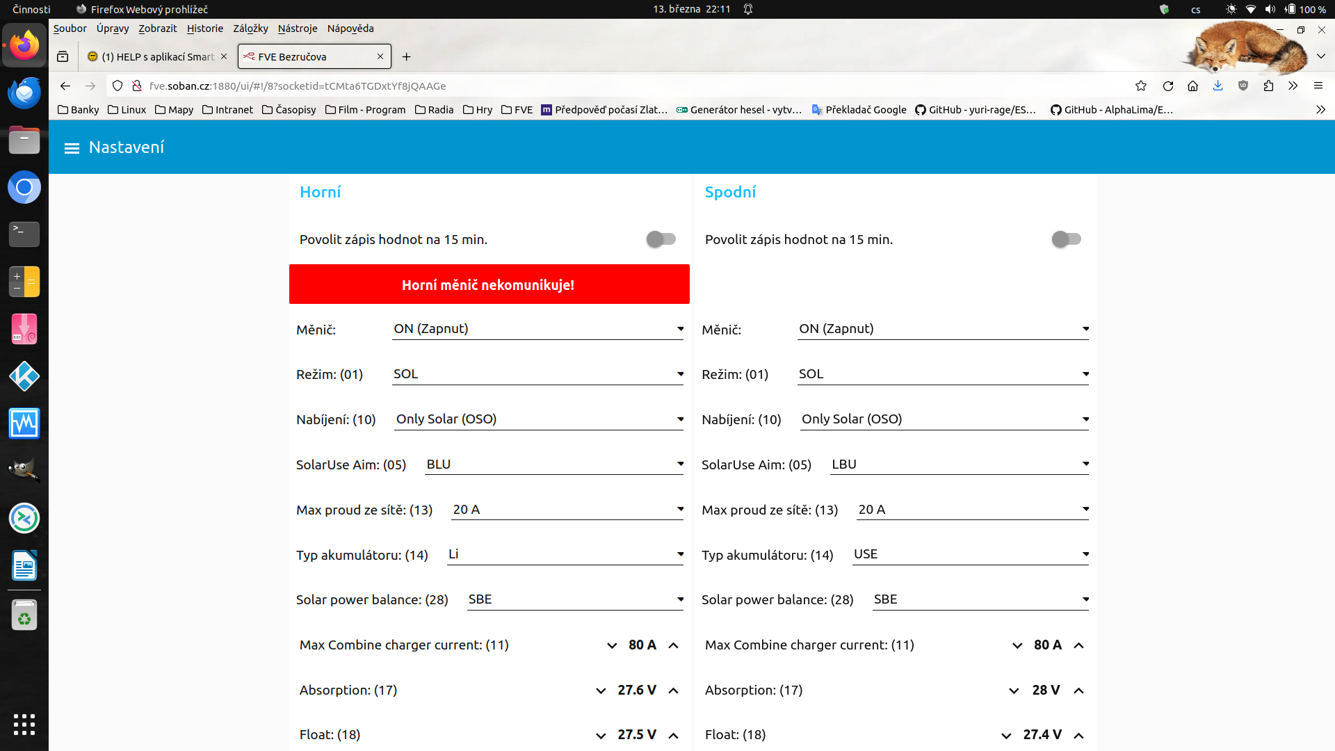

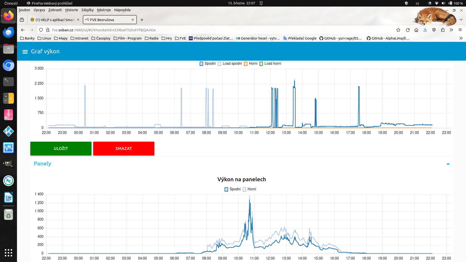

To já mám grafy taky
A můžu si to i nastavovat heč
Horní je teď vypnutý tak samozřejmě nekomunikuje.....
