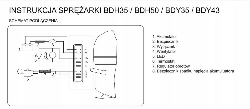

Neshoří, termostat nespíná přímo napájení kompresoru, je zapojen v ovládací části a spíná pár mA.Soban píše: čtv úno 29, 2024 5:34 amTermostat shoří protože u staré je mechanický a nové nepředěláš protože elektronika.
Jinak je to čínská kopie DANFOSSu BD35, jak zdařilá nevím. Ale originální BD35/BD50 mohu vřele doporučit.

Možná novější kompresory mají elektroniku netuším ja už mám invertorovou a předtím spínaly přímo motor.

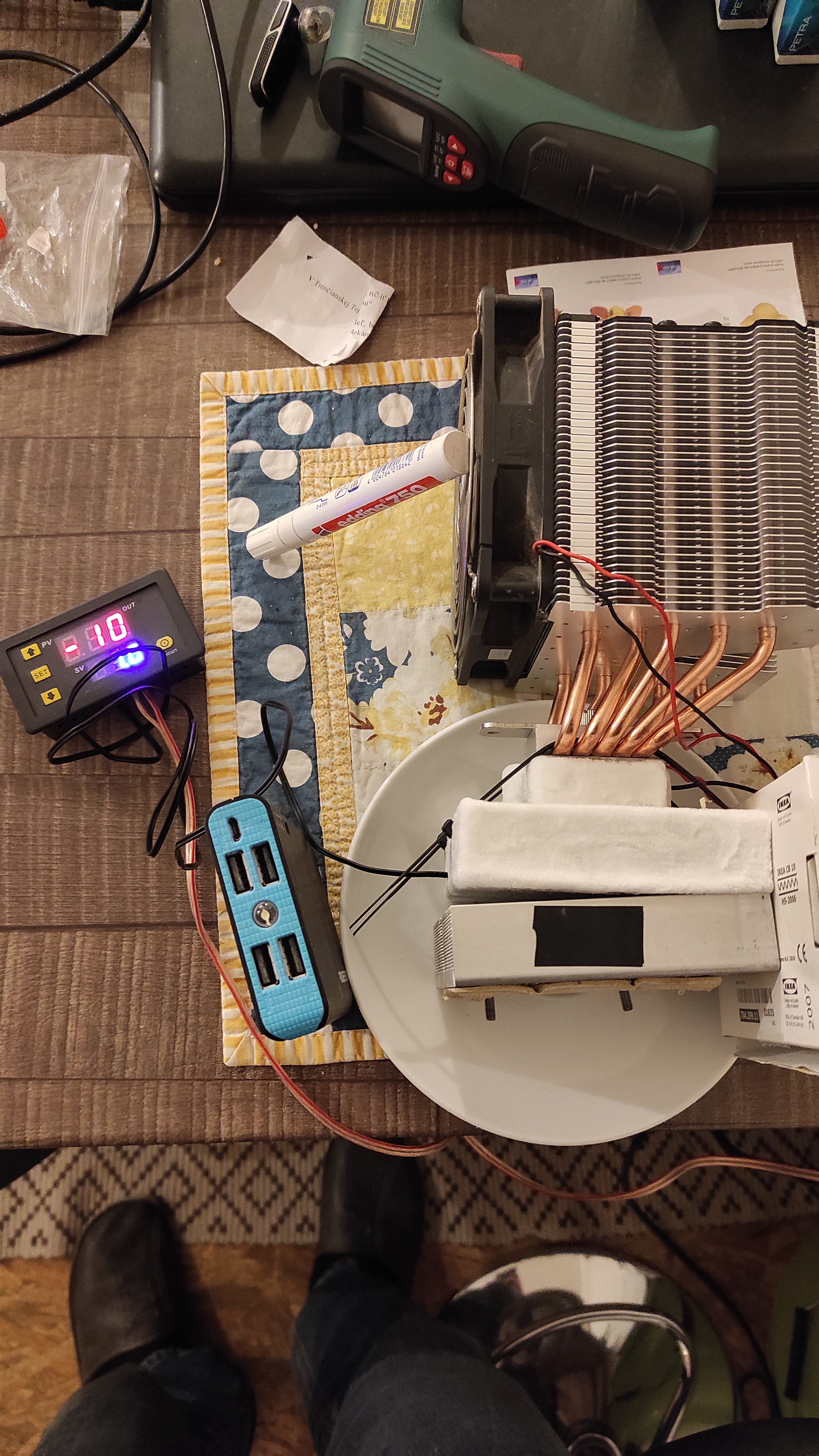

uz som to tu raz niekde daval, ale neviem najst tu temu.
da sa to aj s peltierom, ale treba sa s nim pohrat, spravit poriadnu izolaciu chladnicky, kvalitny chladic na peltiera a hlavne mu nepustat plne napatie. vtedy vie velmi efektivne kurit, ale nechladi.
ja som v chladnicke pouzil tec12715, ktory ma chladiaci vykon pri Umax 144W, ale je cez step down menic nastaveny na 10V a niekde okolo 10A, takze ide na 100W.
nan som zavesil fakt obrovsky chladic z CPU (10 heatpipe), ktory ma TDP 250W a vdaka tomu ma pri vykone teplotu o cca 1°C nad okolim (aj v lete) a vnutro chladnicky (30L) vie ist do minusovych hodnot.
cele som to v altanku zivil 250Wp panelom + stara autobateria ak by prisiel mrak.
efektivnejsie by na tabore bolo pouzit na jeho chladenie vodu z potoka a myslim, ze by to bola pecka.

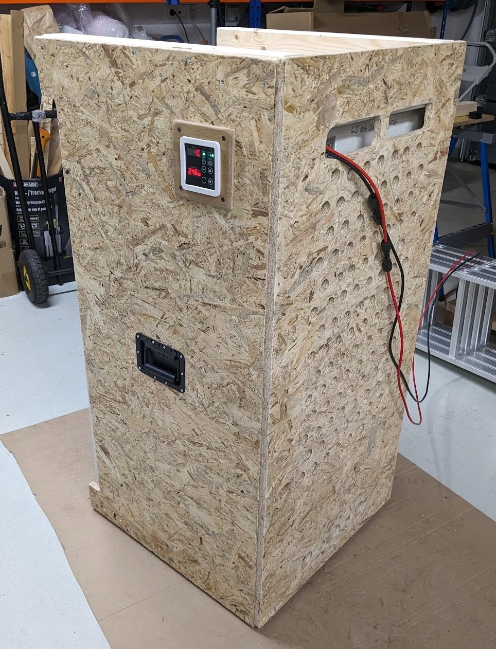

Sehnal jsem starý 200 litrový mrazák za 300 Kč. Nefungoval mu termostat, ale okruh chlazení byl v pořádku, takže použitelný pro mě. Hledal jsem mrazák/lednici s chladivem R134A, aby to bylo kompatibilní s kompresorem. To byla docela fuška, protože jich je v inzerci málo. Chtěl jsem pultový, ale nebyl. Tak má aspoň parádní šuplíky.
U mrazáku se musí počítat s tím, že když nebude mrazit, bude se tam tvořit trochu kondenzát. Ale pro nás to není problém, dá se s tím v pohodě žít.

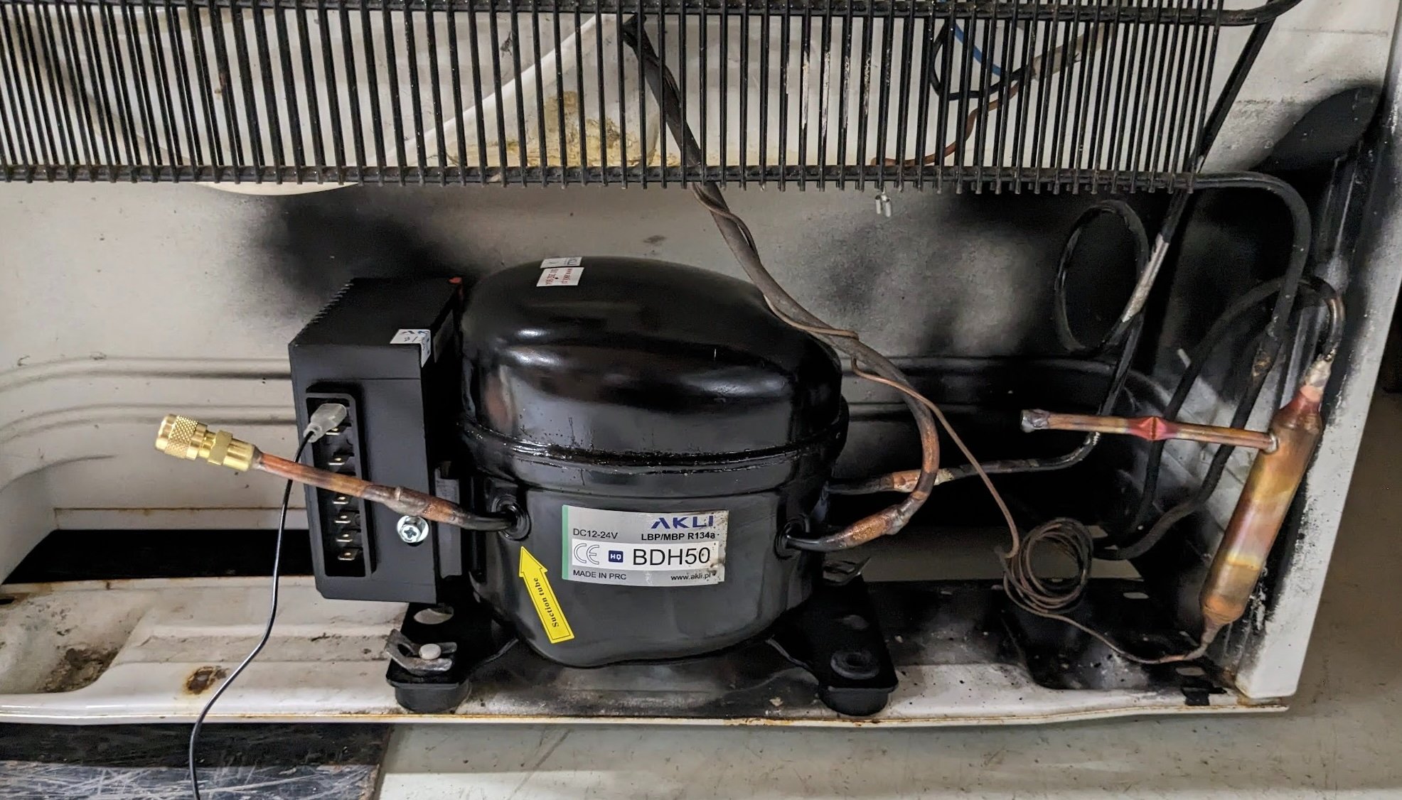

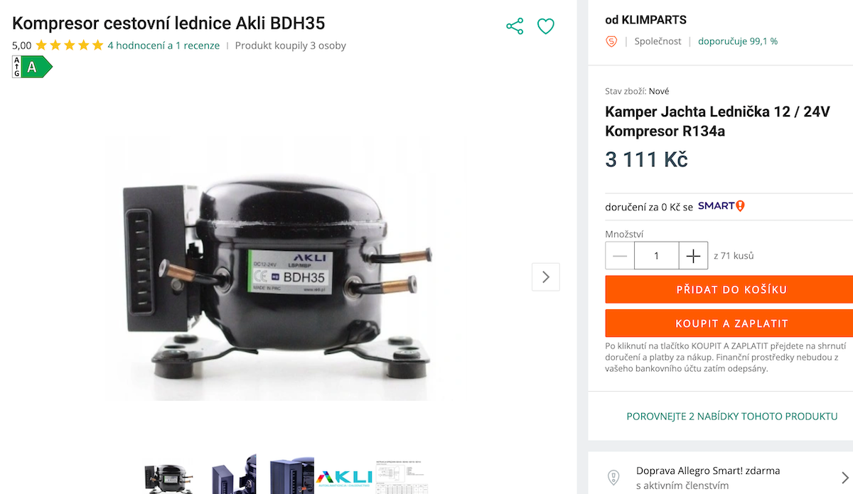

Koupil jsem na Allegru 12/24V kompresor, 4100 Kč včetně digitálního termostatu.
https://allegro.cz/nabidka/kamper-jacht ... 3624726507
https://allegro.cz/nabidka/termostat-pr ... 4749297920
Kompresor jsem nechal vyměnit, za 3000 Kč. To bylo víc, než jsem původně čekal, ale už mě tlačil čas, a aspoň to bylo rychle hotové.
Mrazák jsem obalil OSB deskami, aby přežil horší zacházení při převozu a na táboře. Hlavně aby někdo neurval trubky s chladivem.
Cenově tedy žádný zázrak, cca 8 tisíc za 200 litrovou odolnou 24V lednici. Varianta s měničem je rozhodně levnější. Ale jsem nadšenej, že to funguje, a mám klid, že to tam nikoho nezabije.

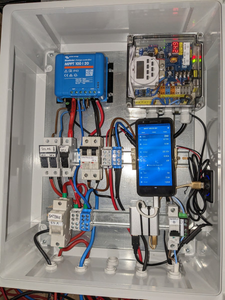

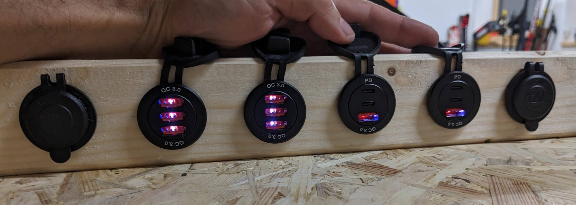

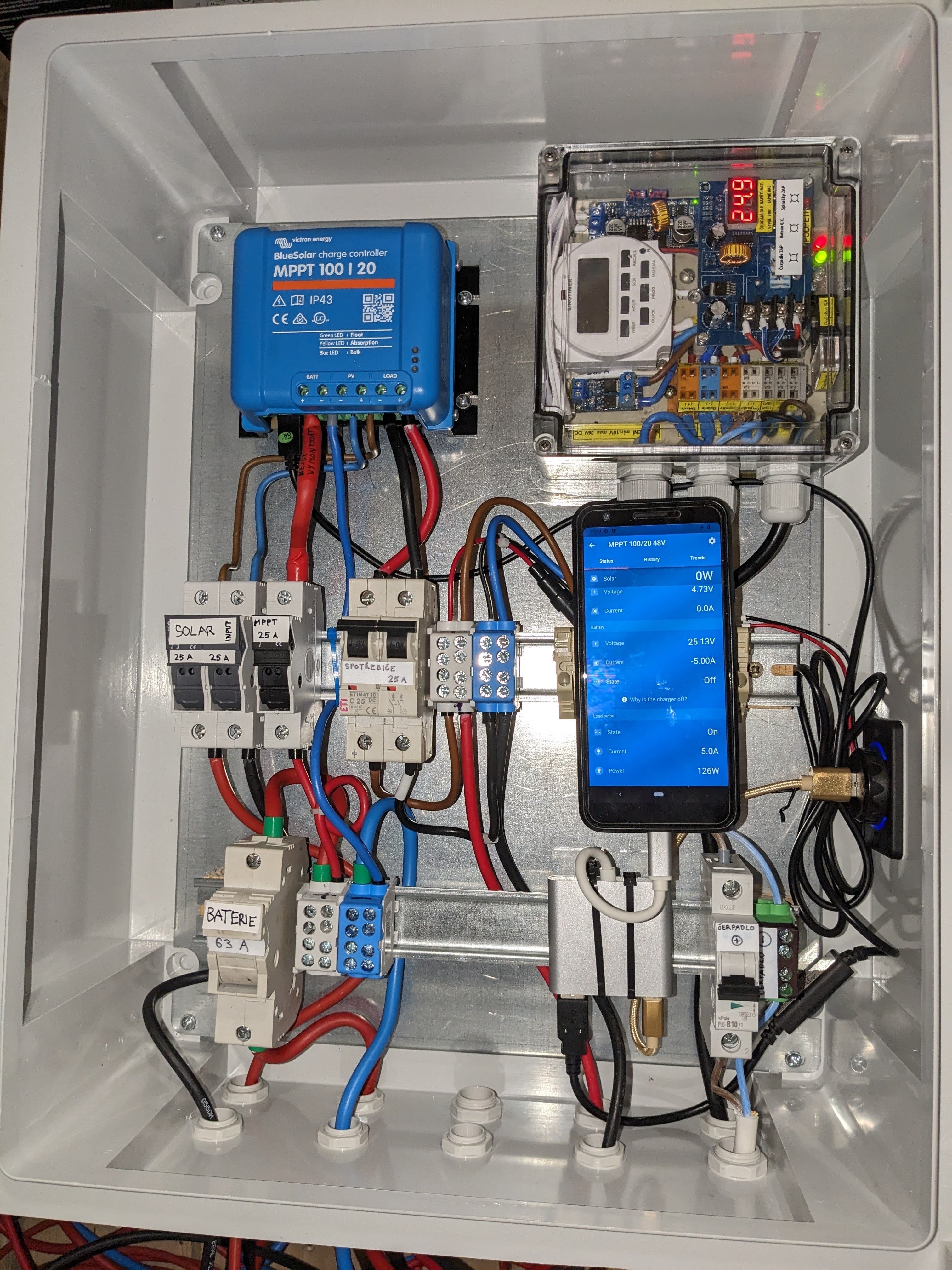

Když už je zavedeno 24V do kuchyně/jídelny, tak jsem na lednici rovnou udělal nabíjení mobilů a další elektroniky. Všechny nabíječky a zásuvky Aliexpress:
Kabel do kuchyně je 2x 6mm2 solární, takže je tam docela rezerva. Do těch 24V autozásuvek se dá zapojit ledacos, bude tam i večerní osvětlení jídelny.
K tomu jsme udělali malý rozvaděč, kam se vešlo i ovládání čerpadla vody ze studně. Většinu komponent jsem posbíral doma co zbylo, nebo co mi někdo dal.
Starej mobil jsem použil jako luxusní displej k MPPT od Victronu. Na mobilu běží VictronConnect a trvale ukazuje výrobu a zátěž spotřebičů.
Zajímavost: na Hadexu jsem koupil za 200 Kč USB-C redukci, kterou se mobil nabíjí a zároveň ukazuje data přes kabel z reglu. Stačilo v Androidu povolit "USB Debugging", a pak to začalo nabíjet. V základním nastavení to totiž neumí zároveň nabíjet a zároveň se připojit k reglu.
https://www.hadex.cz/d363c-adapter-mult ... -a--usb-c/

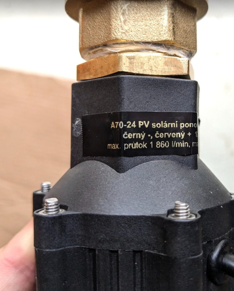

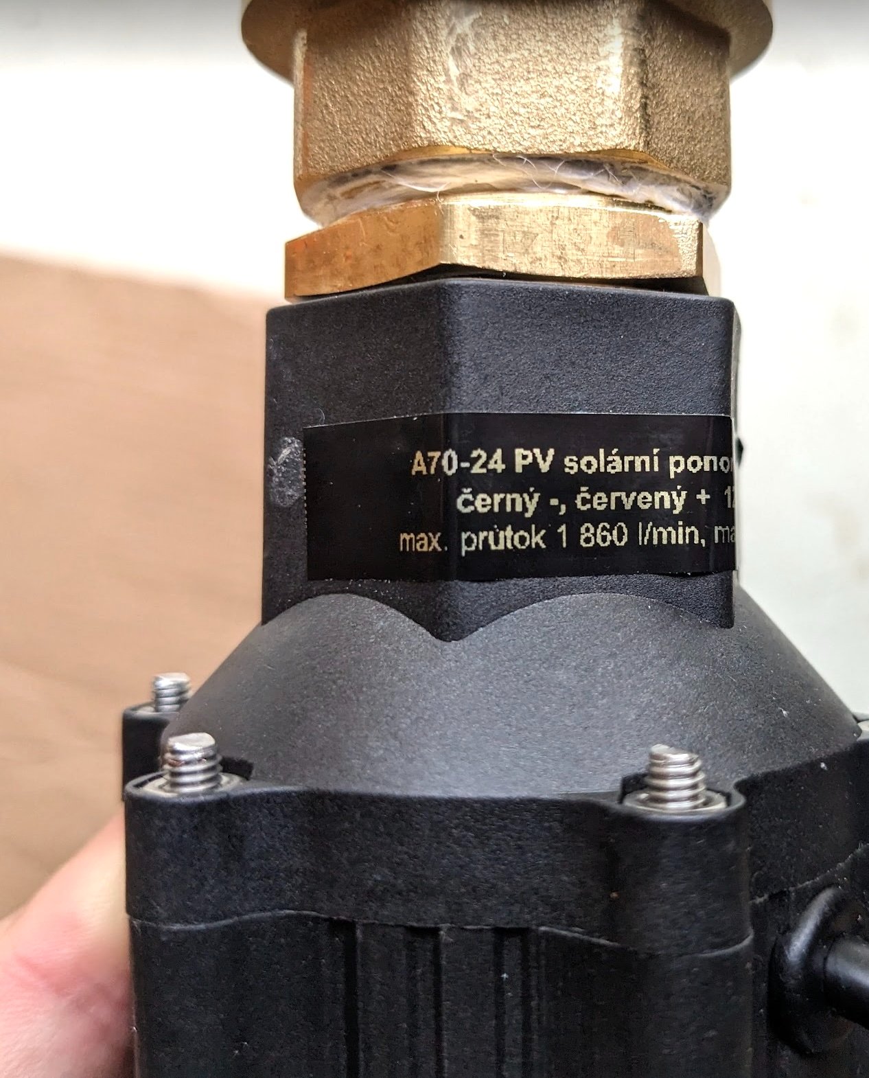

Čerpadlo táta sehnal české A70-24 PV. Bylo 2x dražší, než co bych koupil z Číny, ale já to neplatil, už se stalo, a funguje dobře.
https://www.solfoton.eu/products/solarn ... a70-24-pv/
https://www.homesolar.cz/p/solarni-pono ... a70-24-pv/
Kvůli čerpadlu a vzdálenostem jsme nakonec zvolili 24V, takže se z toho stal trochu větší systém. Kamarád tomu nasadil korunu, když někde sehnal dvě velký gelový baterky 220Ah. Prostě klasická solaritida, člověk nějak začne, a pak se to zvrhne.
Bohužel díky 24V to nemůže běžet jen na jeden panel, musí se použít vždy dva v sérii. Jeden panel tomu reglu nestačil, za horších světelných podmínek.
Panely 2x Jolywood bifacial 390Wp, které mi zbyly doma.
Celkově zatím spokojenost. Uvidíme, jak dlouho to vydrží, hlavně ta lednice.
