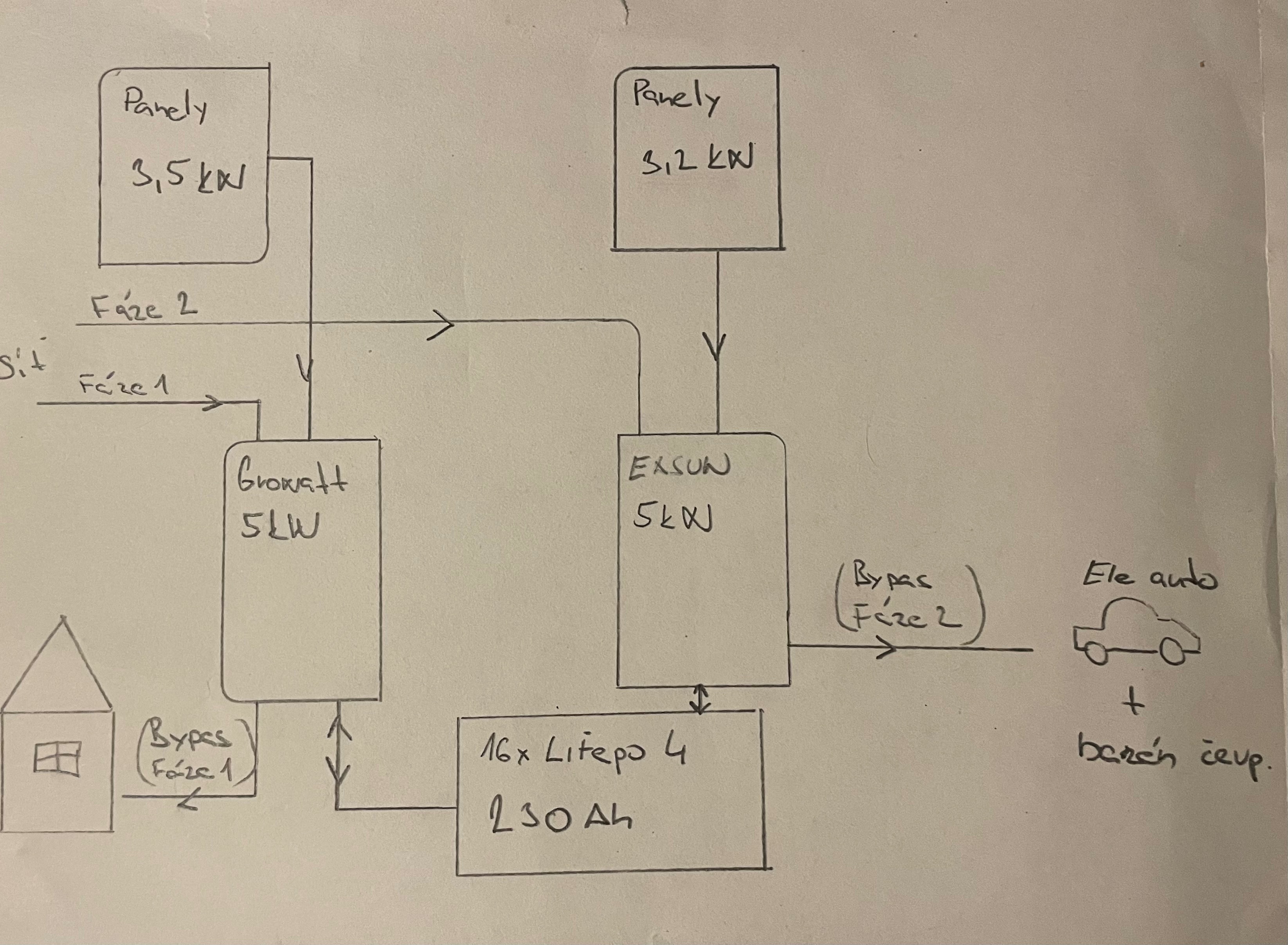

Mam FVE cca 3,5 kW panely, 5kW menic Growatt a 11kWh akumulator, budu pořizovat elektromobil a zaroven rozšiřovat o dalsi 3,2kW ( bohuzel vic mi nedovolí prostory) Rozšíření bych primarne pouzil prave pro elevozitko, protoze mam doma jeden “plonkovy” menic EASun 5kW. Moje představa je: budu nabijet auto z menice Easun ktery bude v rezimu SOL, pokud nebude dostatek slunce, přinucen si z baterek ale nastaveno bude, ze kdyz napeti baterie poklesne pod 54V odepne se od baterie abych mel nabitý akumulator primarne na večerní provoz domu a holt budu nabijet “ draho” pres bypas
Ted konecne k dotazu, mohu napojit oba menice na jednu baterii,aby kdyz neni odber oba menice dobijeli baterii? Co musim dodržet a na co si dat pozor pokud je to takto mozne? Jeste doplním, ze kdyz nebude doma auto tak na EASun pojede filtrace bazenu, pripadne klima…..
Jeste prikladam blokovém schema…
Dekuji za rady a pomoc.

Ahoj, ideálne by bolo mať dva rovnaké meniče v paralelnom režime, a keď nie, tak nastaviť a presne doladiť absorb a float napätie. A ešte si skontroluj max prúd batérie, máš 210 Ah, pri 1C to máš teda 210 A vybíjací prúd a možno aj nabíjací. Ak majú ale 0.5C, tak je to len polovica = 105 A * 54 V = cca 5.5 kW. Pri takých prúdoch by som radšej išiel podľa SoC a nie len podľa napätia.
