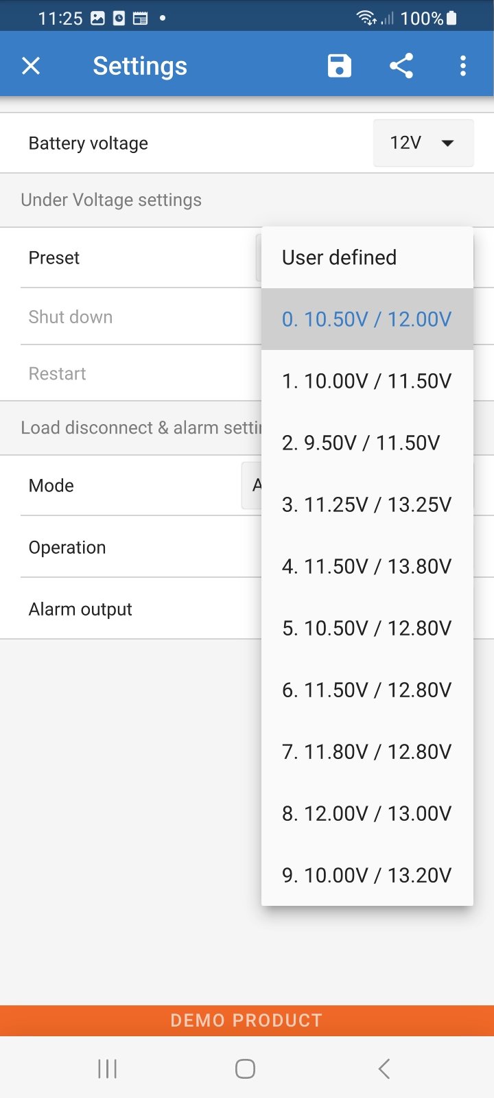

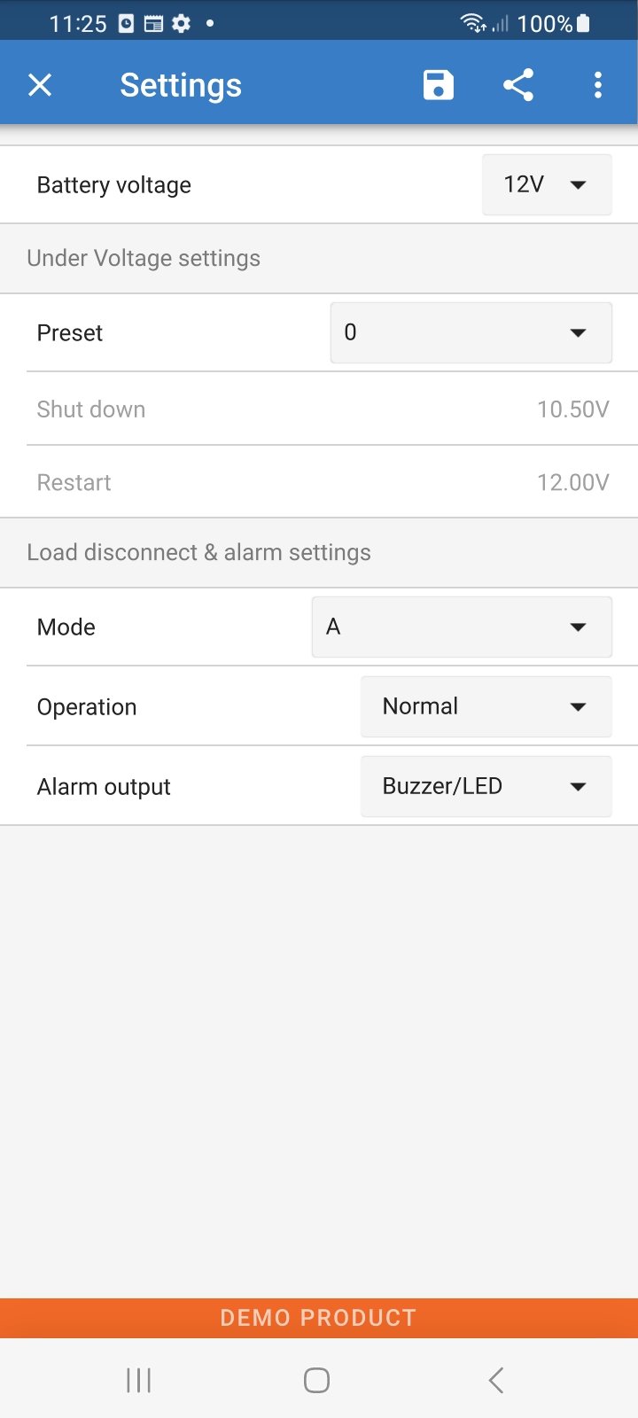

Něco takového se ti nehodí ? Nějaký nový nepoužitý bych asi měl, 65A nebo 100A. Smart se dá nastavit přes apku a Bluetooth.
https://eshop.neosolar.cz/ochrana-bater ... 65-12-24v/
Díky za nabídku, ale to nevyužiji
