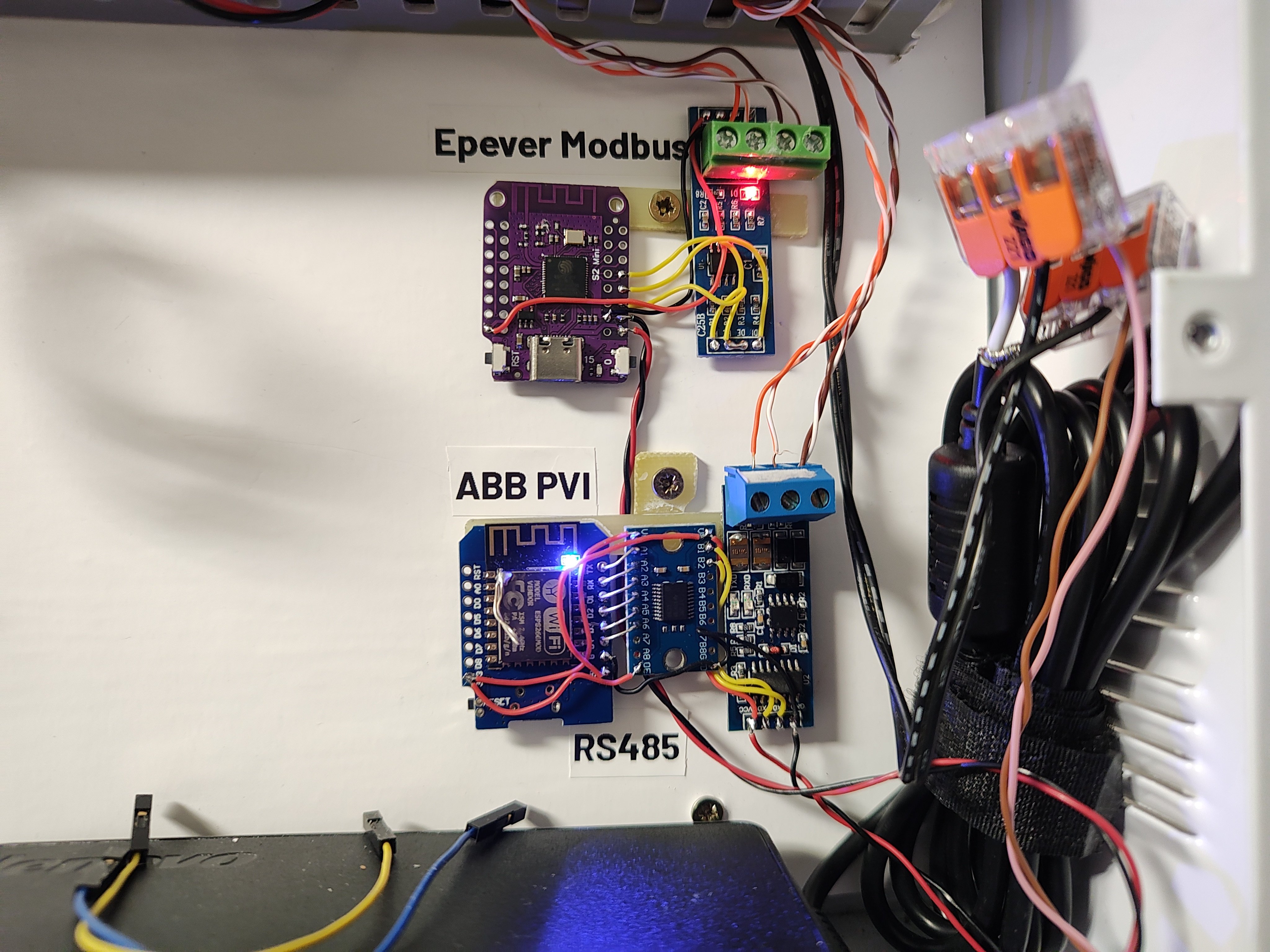

Ahoj,
tak jsem to konečně rozchodil. Po startu ESP32 nahraje do Epevera konfiguraci a všechno pak funguje.
Tady je moje konfigurace pro esphome:
https://github.com/kolins-cz/my-esphome ... pever.yaml
ESP32 S2 s převodníčkem vypadá takto:
