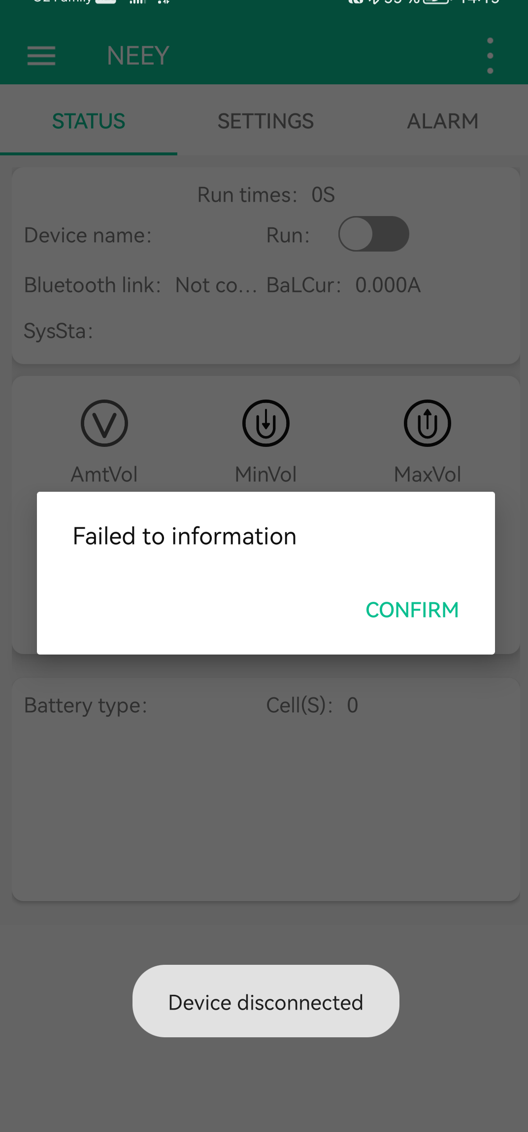

Mě se prostě aplikace odmítá připojit. Respektive hází mi to chybu. Obecně na internetu je tohoto problému více, to ano, ale naprostá většina končí s URL na Github, kde je aplikace. Ano, ta aplikace, kterou jsem si sám také stáhnul. Podotýkám, že to je asi jen otázka Bluetooth komunikace v té aplikaci. Když totiž zkusím ten balancer spárovat v nastavení telefonu, tak se to chytí bez jakýchkoliv problémů... Ale když se spáruje telefon a NEEY, tak následně spuštěná aplikace jej nevidí... Polohu jsem povolil, nic jiného se tam nenastavuje, heslo to po mě po instalaci nechtělo... Funguje vám někomu NEEY 4A s jinou aplikací, než tahle?- https://github.com/NEEY-electronic/NEEY ... -11-01.apk ?

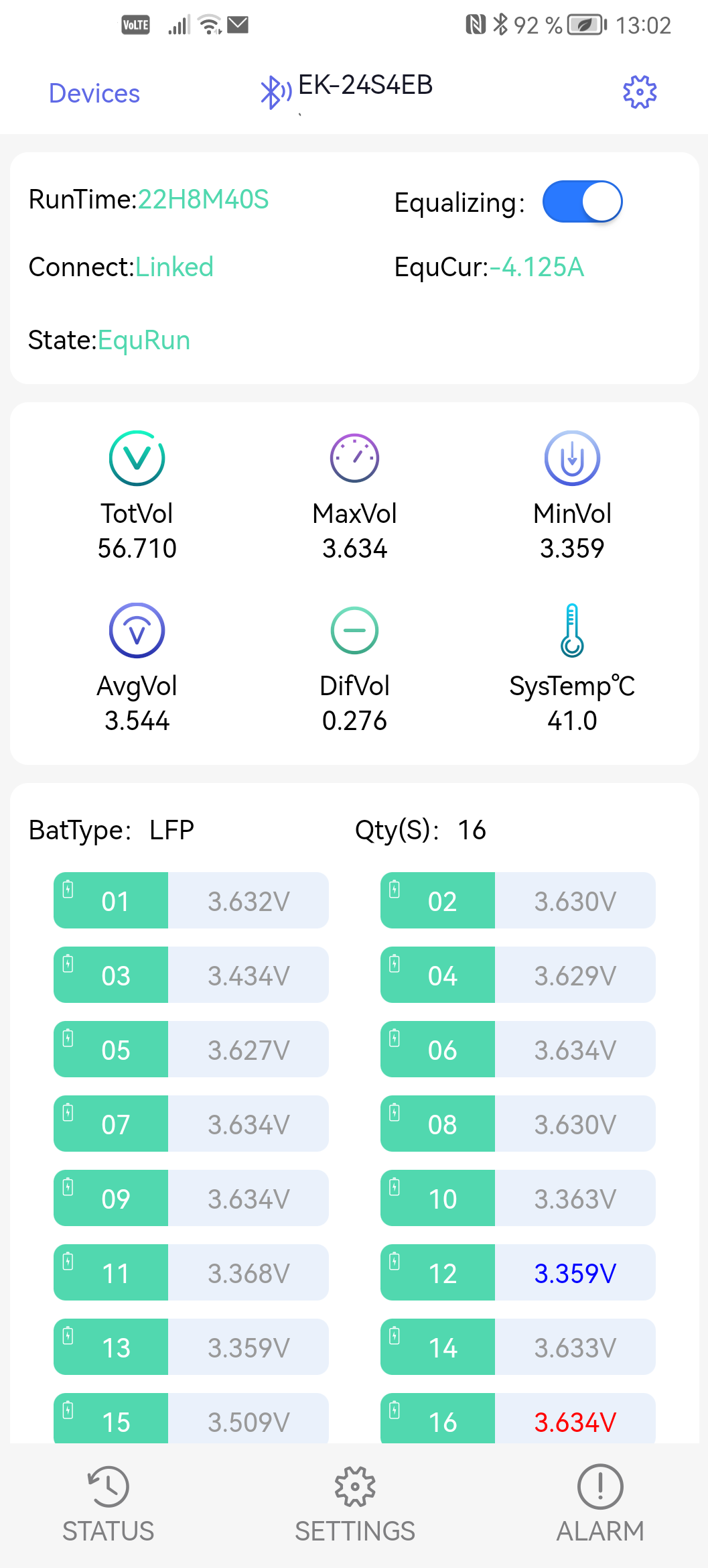

Re: Funkční aplikace pro EEY 4TH 4A BMS Smart Active Balancer
No bude v tom jiný fígel. Negativní je, že nevím proč. Pozitivní je, že na hrozbu "dispute" zareagoval dodavatel okamžitě a poslal mi jejich aplikaci. napsané je na ni NEEY, ale jinou grafikou, než ta původní z Github. Podle označení je to verze 1.2.14. V Androidu se to hlásí jako verze 1.2.24 Ale jestli je v tom nějaký "trojan" to tedy netuším. Každopádně u aplikace jsem nechal povolené pouze poloha a funguje.
Takže nakonec díky všem za pomoc.

Tak závěrem k téhle akci. Aplikace funguje i pouze s povolením polohy a Bth. @soami našel verzi 1.2.26 TADY. Tak když už, otestoval jsem taky a funguje. v čem se liší od originál NEEY verze netuším, ta Scanning obrazovka jiná je. Jinak funkce a vzhled provozní obrazovky je totéž. ještě tedy upozorňuji, že ten URL je dost agresivní, pořád nutí stahovací aplikaci. Ale dá se to obejít.
