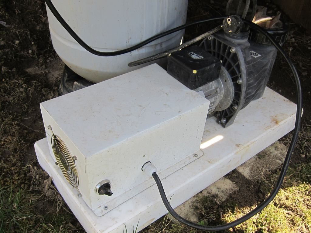

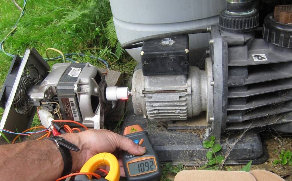

Já z originálního motoru čerpadla sundal zadní vrtuli a pomocí spojky ho spojil s komutátorovým motorem z pračka. Na té spojce je ještě vrtule z počítačového zdroje, aby to chladilo, celé je to zakryté plechovým krytem. Napájení obstarávají 3 staré panely cca 200W zapojené sériově, položené naplocho na střeše pergoly. Svítí slunce - filtruju, nesvítí – nefiltruju. Utáhne to i bazénový vysavač, tak dám občas do bazénu trochu algicidu a voda je celou sezonu jako křišťál. Po čtyřech letech provozu, mi loni na jaře ten motor shořel. Čím to bylo, netuším, možná se opotřebovaly uhlíky, možná vlhkost, je to venku jen pod takovou palubou a občas tam zahání vítr déšť. Dal jsem tam motor z další vyřazené pračky a jede to dál. Optimálnější by bylo, vložit mezi motor a čerpadlo ještě převod do pomala, aby ten komutátorový motor mohl běžet v optimálnějších otáčkách. Mám pocit, že se při slabém osvětlení přetěžuje, ale motorů je zatím dost, tak to neřeším. Až motory dojdou, zapnu to zpátky na původní motor čerpadla. Už mám solární ostrov a v létě přebytků dost ;)
