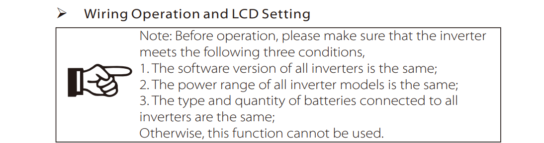

Návod píše:
Poznámka: Před provozem se prosím ujistěte, že je měnič
splňuje následující tři podmínky,
1. Verze softwaru všech měničů je stejná;
2. Výkonový rozsah všech modelů měničů je stejný;
3. Typ a počet baterií připojených ke všem
měniče jsou stejné;
V opačném případě nelze tuto funkci použít
měniče jsou stejné;

Re: Solax X3-Hybrid-10.0-D G4 - 10 sekund prodleva EPS!
