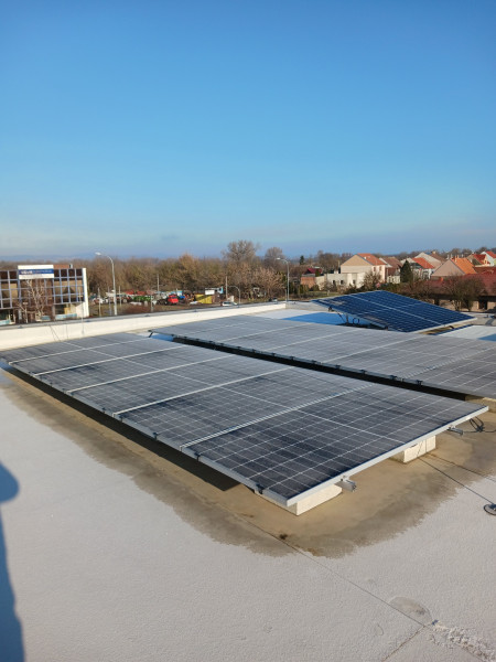

Mam na JZ 12x455Wp panelu na MPPT 250/100 v zapojeni 4S3P a mam tam misto jeste na 4ks panelu a nevim zda pridat na stavajici MPPT nebo radeji dat na dalsi MPPT? Diky

Klidně na tenhle.

Mám 12ks taky na JZ sklon ale jen 4° a k tomu ještě 4ks na JV 24°, vše 4S4P na Mppt 250/85.ElektroEzs píše: sob led 27, 2024 11:32 amMam na JZ 12x455Wp panelu na MPPT 250/100 v zapojeni 4S3P a mam tam misto jeste na 4ks panelu a nevim zda pridat na stavajici MPPT nebo radeji dat na dalsi MPPT? Diky

Taky se priklanim k variante pridat ke stavajicim, odpande tim kupovat dalsi MPPT a dve prepetovky. Mam bungalov do L v tom Lku se vejdou 4ks na vychod a dva na jih tam asi kazdou stranu zvlast?

Na ty dva asi Mppt na 150 V dle panelů, 150/35 ?ElektroEzs píše: sob led 27, 2024 11:42 amTaky se priklanim k variante pridat ke stavajicim, odpande tim kupovat dalsi MPPT a dve prepetovky. Mam bungalov do L v tom Lku se vejdou 4ks na vychod a dva na jih tam asi kazdou stranu zvlast?

Budu davat 650Wp takze 4ks v zapojeni 2s2p na MPPT 150/45 a 2ks na MPPT 150/35 na jednom se bojim aby MPPT spraven hledal bod vykonu.

Ono by se jich tam veslo vic ale chci dodrzet vsude 70cm od hromosvodu
