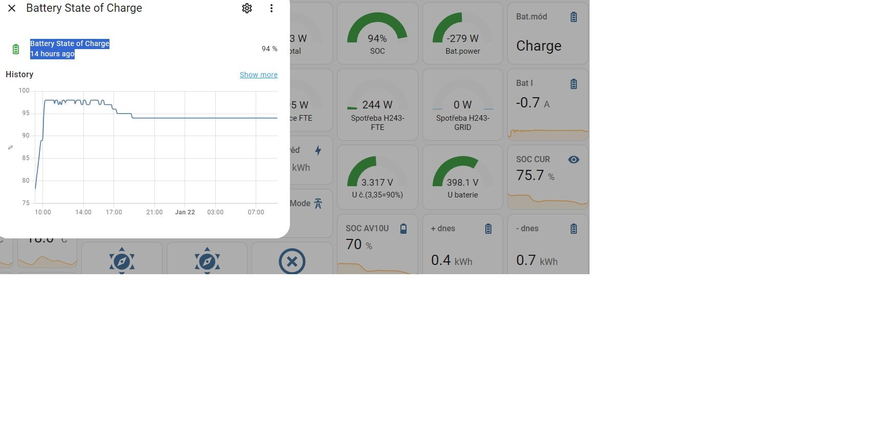

Zdravím vás,
Po několika slunečních dní, kdy byla baterie dobita na 98% (100%) se
včera 21.01.2024 k večeru zastavil ukazatel SOC na 94%. Je to evidentní nesmysl, SOC by mělo být na cca. 60-66%.
Systém mám v provozu od 02.2021 a nikdy tento ukazatel takto nezazlobil.
Ostatní údaje jsou v pořádku. BMS nehlásí žádný problém. Podle napětí baterie by mělo být SOC na 60%, teď se nabíjí a napětí hezky stoupá.
Na přiloženém obrázku jsou vidět jednotlivé údaje. Údaj SOC AV10U je spočítaný podle napětí baterie.
Co to znamená ? Dá se nějak SOC resetovat? Mám v HA na tento parametr nastaveno mnoho procesů a tudíž se musím na něj spolehnout.
PS: elektrárnu jsem si postavil sám bez dotací, komponenty nakoupil jako soukromá osoba, zapojení GRID OFF.
Díky za pomoc
Zdenek

Ten SOC udává měnič nebo BMS? Jestli BMS, které přes SMBus data sosá měnič, něco bude špatně na lince, jestli počítá SOC měnič, asi je něco špatně při nějaké podmínce, jestli se počítá u obou, a jeden vypočítaný SOC se ignoruje nebo zahazuje a toto může to být odpověď toho, co se děje, že ukazuje špatný SOC zatímco očekávaný SOC, se někde na té lince ztratil.

Myslím, že je to problém softwaru v BMS. BMS SOC bude počítat podle energie dodané a vydané. Salduje si tyto vstupy a časem se mu to rozjede.
Nějaké korekce bude dělat také podle napětí článku, viz. přiložený obrázek průběhu nabíjení baterie. Popravdě nevím jak se tomuto problému vyhnout.
Souvislý ostrovní provoz bez dobíjení baterie ze sítě nejspíš není plně odladěn pro tyto měniče. Po třech letech se mi to stalo poprvé letos. Bude to tím, že v minulých dvou letech jsem v zimě měnil režim provozu na GRID-ON se zakázaným přetokem. A to právě z důvodu vybití baterie, kdy jediná energie na její udržení aspoň na 20% byl grid. Minulé jaro jsem nainstaloval na jih 3kw třetí string, který slouží k udržování baterie v období, kdy hlavní stringy jsou pod sněhem. Tak nemusím přepínat režimy, ale zase se to projevilo nesmyslným SOC.
