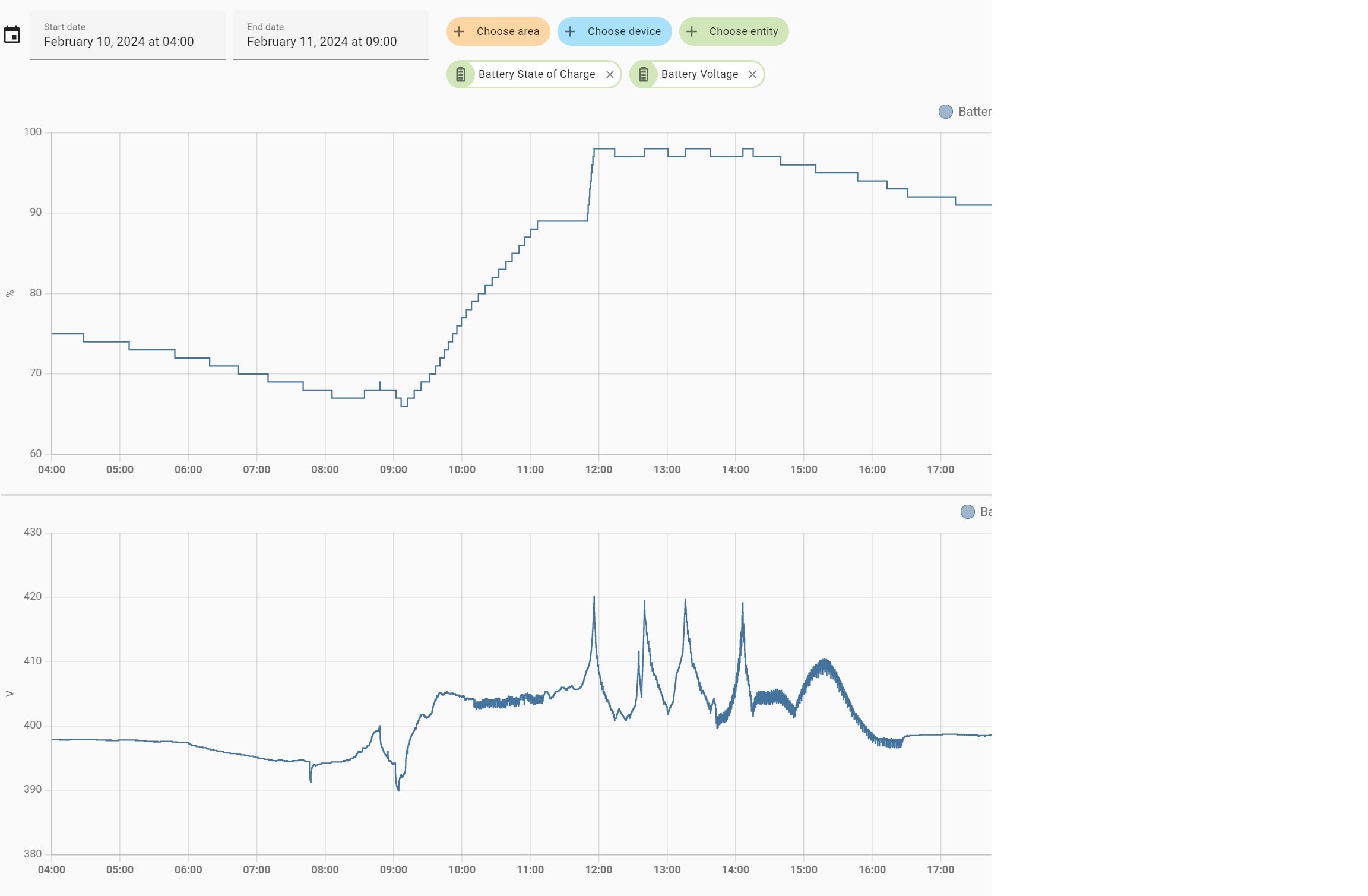

Myslím, že je to problém softwaru v BMS. BMS SOC bude počítat podle energie dodané a vydané. Salduje si tyto vstupy a časem se mu to rozjede.
Nějaké korekce bude dělat také podle napětí článku, viz. přiložený obrázek průběhu nabíjení baterie. Popravdě nevím jak se tomuto problému vyhnout.
Souvislý ostrovní provoz bez dobíjení baterie ze sítě nejspíš není plně odladěn pro tyto měniče. Po třech letech se mi to stalo poprvé letos. Bude to tím, že v minulých dvou letech jsem v zimě měnil režim provozu na GRID-ON se zakázaným přetokem. A to právě z důvodu vybití baterie, kdy jediná energie na její udržení aspoň na 20% byl grid. Minulé jaro jsem nainstaloval na jih 3kw třetí string, který slouží k udržování baterie v období, kdy hlavní stringy jsou pod sněhem. Tak nemusím přepínat režimy, ale zase se to projevilo nesmyslným SOC.
