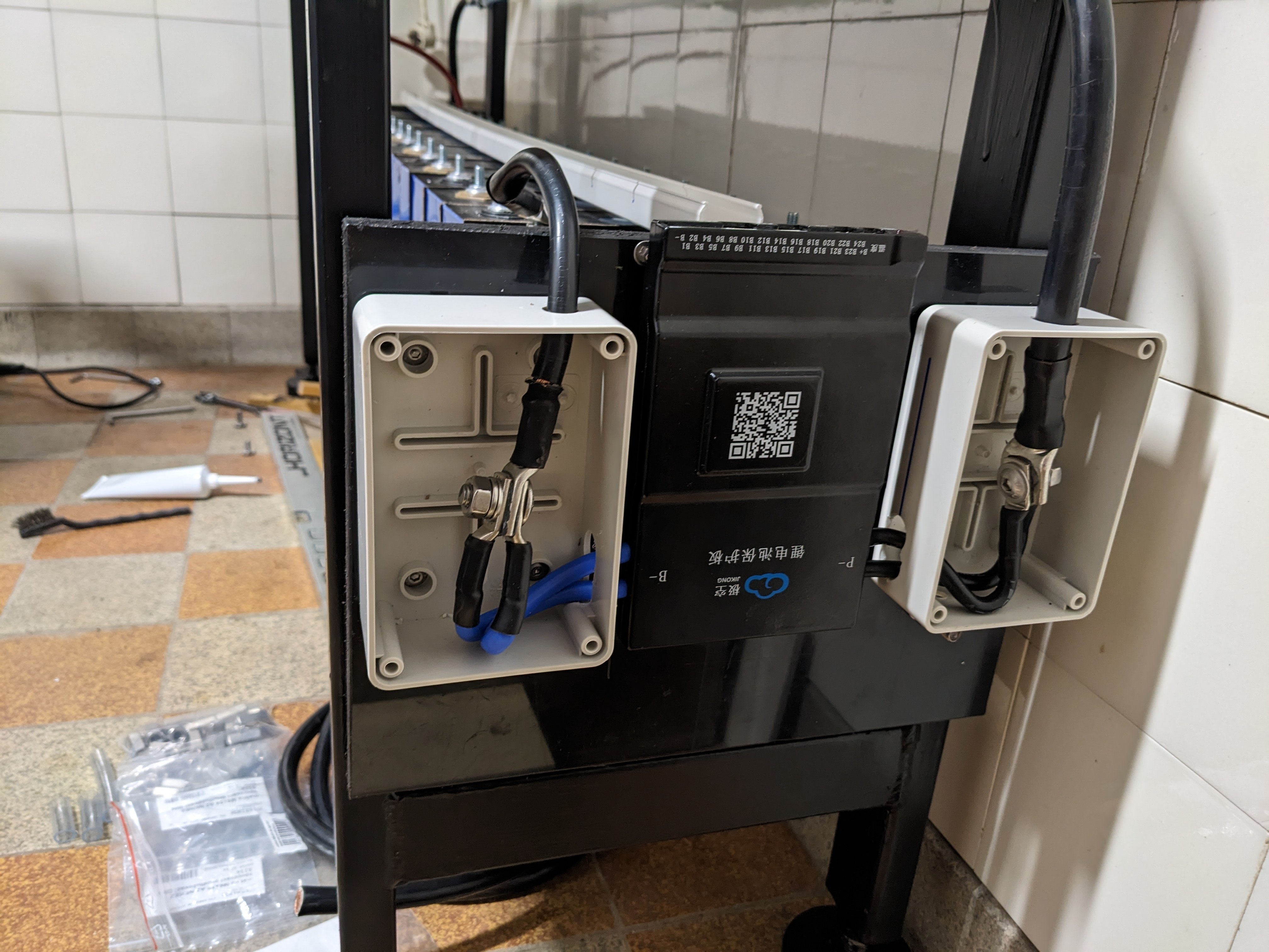

Jako taky mě to ..ralo, ale vyřešil jsem to izolovaným sloupkem z ali před a za bms a pak již svůj průřez. Ono když to prodlouží na té 200A verzi, tak by to chtělo alespoň o fous větší průřezy. Osobně mi to moc už nevadí, protože kdyby odešla a vyrábělo by se něco jiného, tak to zas připojím na mé sloupky a balanční kablíky na rsa svorky a jedu dál a nic na článcích nemusím sahat. Lepší by bylo jako má Daly plochy mědi a třeba 3 díry, ale zas je to neizolovaný, to taky není super. Hold si nevybereš, ale o 10cm delší by bylo lepší. Moje dvě bmsky jestli měly 15cm tak hodně. Ale chápu že na nějaké setupy je to blbý, ale to bude i s 40cm kablem.mpcz píše: čtv led 11, 2024 10:38 amZdravím. Mám na drátě technika z JK Jikong BMS od kterého nakupuji. Požadoval jsem, aby prodloužili přívodní silové kabely k jinak výborným JK BMS, které jsou součástí dodávaných BMS. Některé verze BMS jsou vyráběny pouze v této "krátké" verzi s kabely cca 15-20cm. Nevím, jak to vyhovuje jiným, ale já jsem při montáži ve všech případech musel kabely vyměnit nebo prodlužovat, což není zrovna příjemné, nemluvě o ztrátě záruky. Navíc některé vysokoproudé verze JK BMS (dost frekventované) se ve verzi s oky a šrouby vůbec nevyrábí.

Když by byly delší, je samozřejmě větší šance na vhodné umístění bez přechodových odporů. Ale asi málokdo má umístění tak, aby BMS byla na dosah od baterie. A za tu měď navíc zaplatíme i s PRC marží. U mě to je jedno, já bych stejně musel propojovat. viewtopic.php?p=206477#p206477
