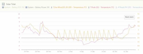

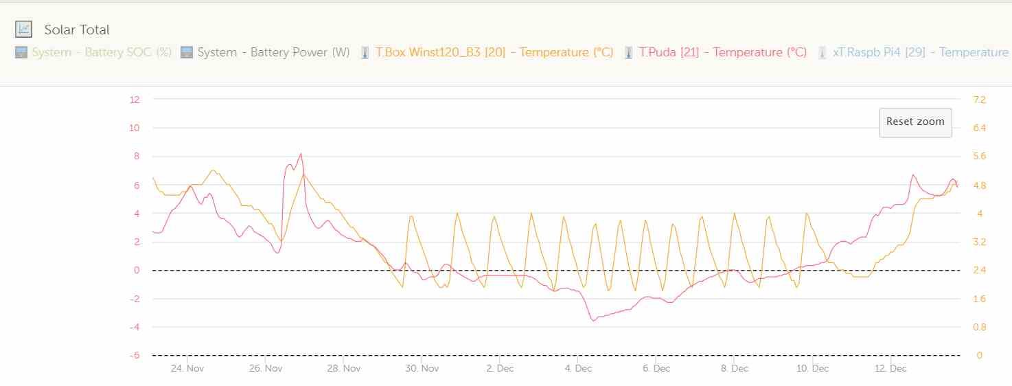

Měl bych asi i opakovaný dotaz - baterie mám pod nezateplenou střechou. Důvody jsou konstrukční a vzdálenosti atd. to je/bylo předmětem diskuse jinde. Abych využil sluníčko a nabíjel LiFePo4 i v zimě, mám baterie v izolované a zateplené bedně. Bedna je k vidění třeba ZDE. Polystyren (plus nehořlavá izolační deska ze všech 6ti stran) myslím 8-10 cm. Aktuálně to zvládá výpočtem pokles teploty 0,16-0,25°C za hodinu při okolní teplotě do -10°C cca. Nastaveno topení mám na technické minimum LiFePo4, tedy +2°Caž +4°C: Poptával jsem teď profesionální termobox a zjistil jsem s trochou překvapení, že tyhle PROFI bedny mají vlastně horší vlastnosti, než ten můj samo/domo výtvor. Prodejce to často neví, ale nakonec jsme se dopočítali hodnoty 0,35°C/hod. Napadá vás něco lepšího? Podotýkám, že aktuální systém termostat plus topný kabel uvnitř bedny je stejně nezbytný. Perpetum Mobile ta bedna není a tepelná ztráta tam bude vždy. Jen mi přišlo, že těch 0,25°C/hod je docela velký pokles °C za hodinu a kdyby existovalo něco lepšího...
Tak kdybyste znal někdo nějakou jinou vychytávku...
