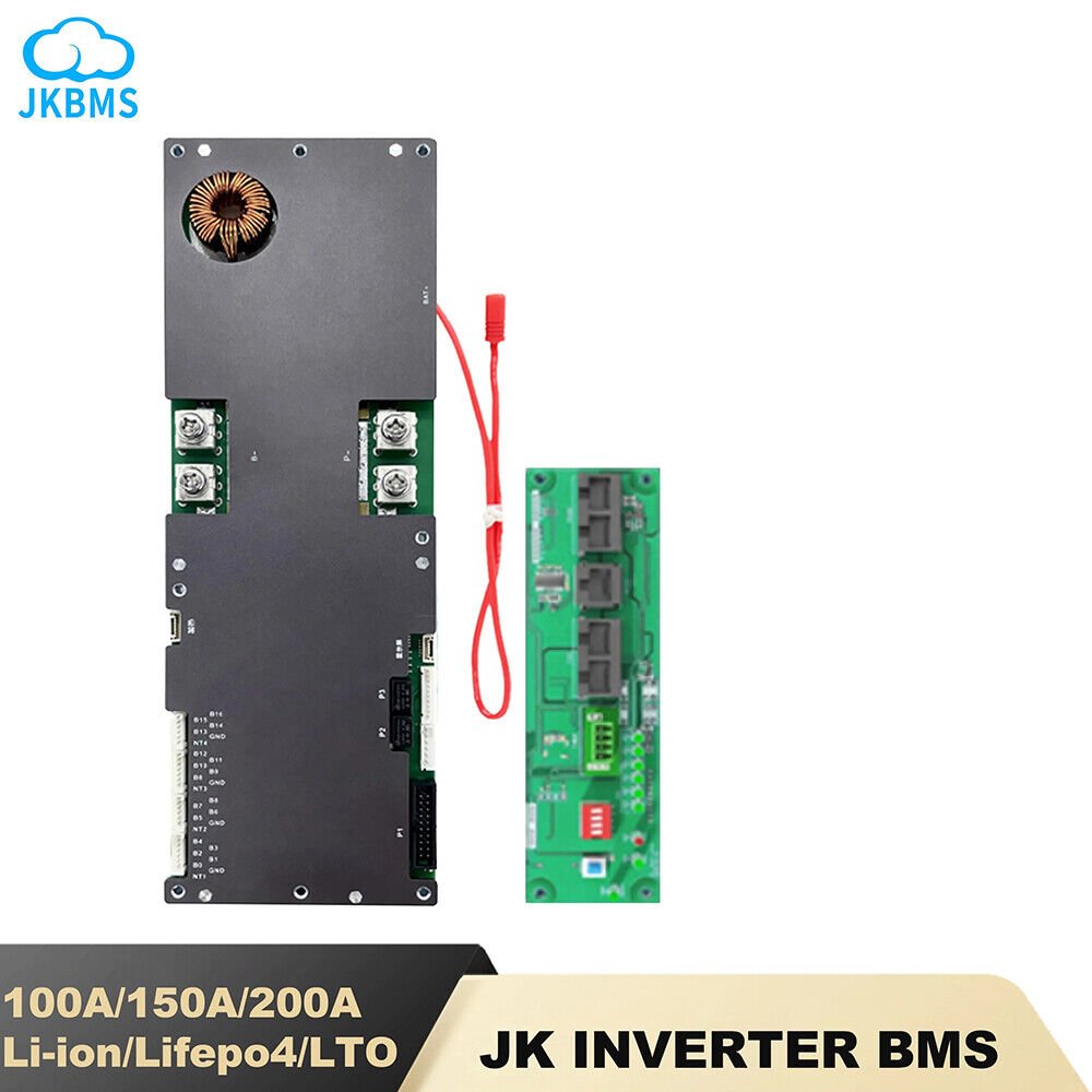

Ahoj. Dnes jsem narazil na toto video s bugem u JK BMS .

Ten kanál - toho chlapíka sleduji pravidelně, takže jako hoax mi to nepřijde.´Jen mi není jasné které jednotky jsou tím postiženy. JK pravděpodobně bude OEM pro další.

Jedná sa len o JK Inverter BMS.teonas píše: pon led 08, 2024 12:45 pmJen jsem moc nepochytil, jak poznat verzi JK BMS, které se to týká? Pořád mluví o nově vyvinuté, ale neříká třeba rok výroby či verzi.

Takove ty cerne JK BMS to nedelaji a ani nedelaly drive. Normalne vypnuto, dokonce odpojena baterie delsi dobu a vsechno nastaveni si pamatuje. Takze ty jsou v klidu. Tady to tipuji na SW bug v zapisu/nacitani z EEPROM, tedy pravdepodobne taky zapomene AH cycle a tudiz celkovy cycle. Predpokladam, ze vydaji FW upgrade a bude to v pohode. Ze by tam byl HW problem s EEPROM mi prijde nepravdepodobne. Vetsinou je EEPROM primo soucasti uP, takze ani HW problem by vyrobit nemel jit.
