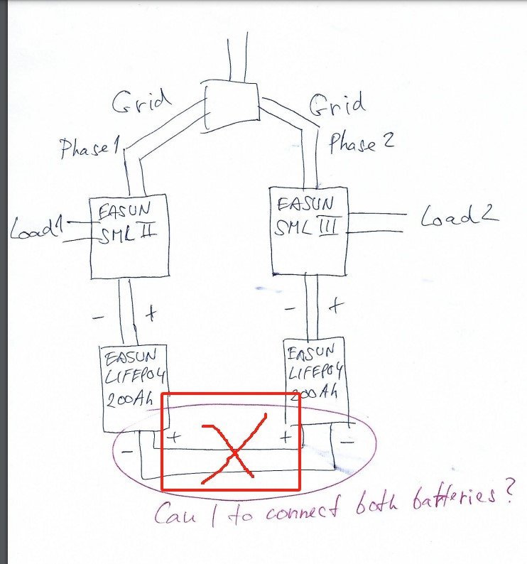

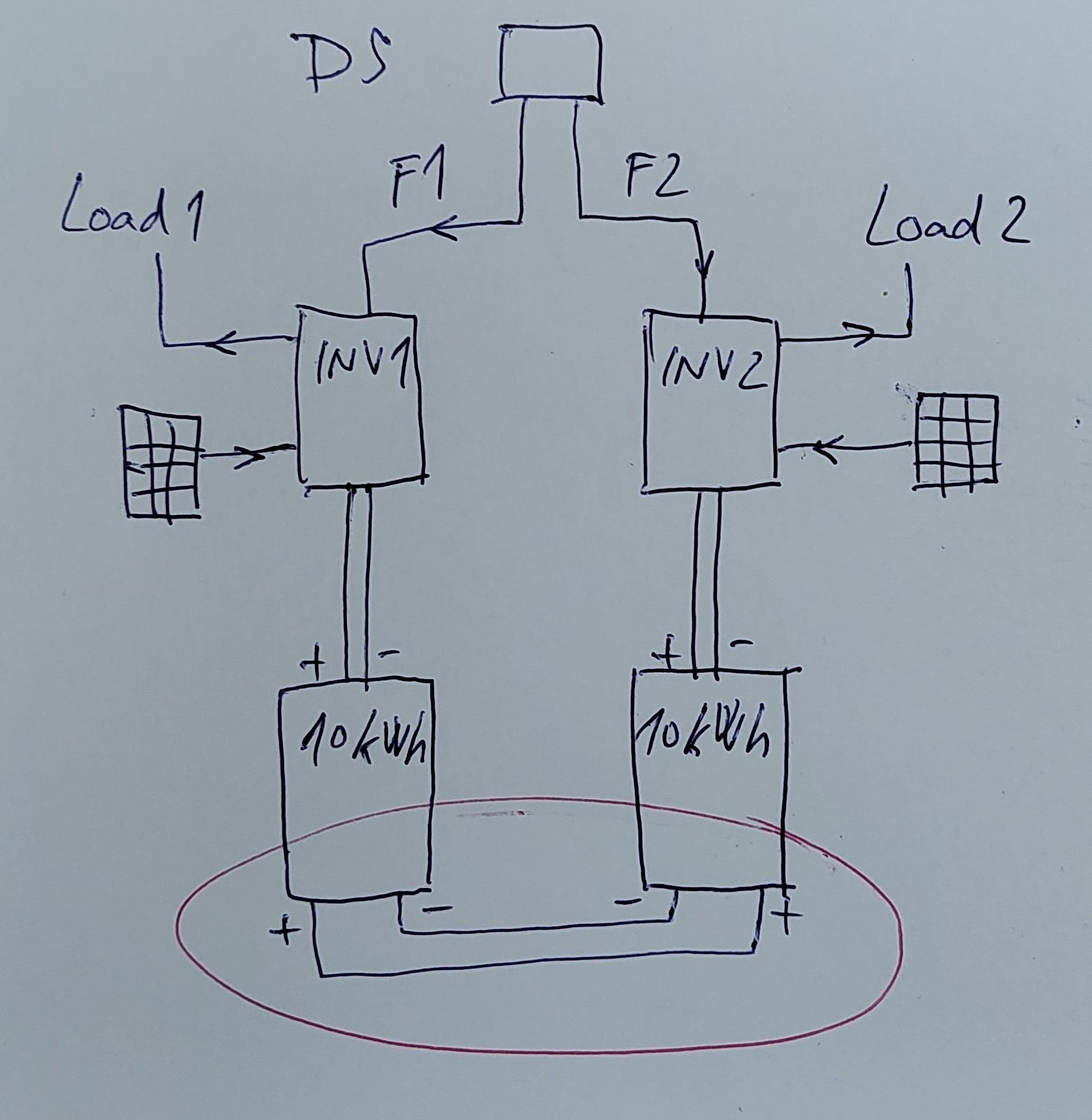

situace: 2x invertor EAsun 5,5 kW, jeden na fázi 1 a druhý na fázi 2, každý má baterii 10KWh (každý má 16 panelů po 380W). Je možné ty dvě baterie paralelně spojit? Tak aby celková kapacita byla 20KWh ? Samostatně to funguje dobře, ale někdy samozřejmě nastane situace, že jedna baterie je vybitá a druhá ještě něco má - a je škoda že v tu chvíli první měnič už bere ze sítě a druhý má volnou kapacitu v baterii. Baterie se spojit dají - až 15 ks paralelně, jen nevím jestli i v tomto případě (2 invertory a každý na jiné fázi)? Spotřebiče jsem do těch dvou fází rozhodil tak nějak napůl, ale stejně někdy dojde k této situaci a je škoda že v tu chvíli jeden invertor už dobírá ze sítě. Budu moc rád za jakoukoliv radu.

Díky moc za reakce. Takže nevadí situace, kdy jeden invertor bude odebírat (třeba když bude zatížení větší než aktuální výroba a druhý to do té baterie bude tlačit protože bude mít přebytek? Ani situace kdy oba invertory budou tlačit/odebírat energii do/z baterií ? Kabel k bateriím mám 35mm2. Na propojení bude stačit stejný průřez? Posílám jednoduché schema o co mi jde
Ještě jednou díky předem za odpověď. Mezi invertorem a baterií mám 125A DC jistič. Na to případné oddělení jedné baterie od systému bude stačit dát na to spojení ještě jeden takový jistič?

Tak tohle mi odepsali z easun podpory: "Dobrý den, děkujeme za podporu. Všechna ostatní zapojení jsou normální, pouze baterii nelze zapojit paralelně. Data obou střídačů se liší, takže je nelze připojit ke stejné sadě baterií. Tento měnič nemá paralelní funkci a nelze jej tímto způsobem připojit." A na obrázku mi toto spojení škrtli
Ještě jsem to nespojil takže teď jsem na vážkách - nerad bych něco zničil

A proč by to nešlo?
Jediné co mě napadá že by na jednom měniči byl + pol od baterky spojen s + polem panelů a na druhém měniči + pol baterky spojen s - polem panelů a tím pádem propojením by vznikl zkrat což nepředpokládám že by od jednoho výrobce byl zapojen jinak mppt uvnitř.

No jo - ale když to píše přímo výrobce.. Je fakt že u té baterie bylo v manuálu, že je možné jen paralalení spojení baterií (až 15 ks) ale jen s jedním invertorem. Tahle možnost tam není ani zmíněná.

Paralelně spojovat baterie můžeš donekonečna!
Seriově pouze do parametrů BMS takže někdy nelze, a nebo pouze do určitého počtu aby se nepřekročily parametry toho IGBT tranzistoru v BMS.
Teda předpokládám že to chceš propojit všechny + baterky a všechny + invertoru spolu a všechny - baterky a všechny - invertoru spolu.
- Příspěvky: 2274
- Reputace:420
Re: spojení dvou baterií
Ten výrobce píše, že se liší data těch střídačů. Takže zřejmě narážel na různé řízení, tj. propojení BMS s měniči.
Než bych to spojil, tak bych napřed zkusil propojit - póly přes žárovku nebo výkonový odpor tak 100-470R a měřák, jestli tam poteče nějaký proud.
Pokud ne, tak bych spojil mínusy natvrdo a přes tu žárovku a měřák propojil plusy.
A teprve pokud ani tam nepoteče žádný výrazný proud, tak bych ty baterky spojil natvrdo.
Pro sichr to nechal chvíli propojené přes žárovku, tu odstranil až po několika hodinách práce.
A průběžně bych samozřejmě kontroloval co na to říkají měniče.

Tak já z toho vyjádření jsem pochopil, že měniče nemůžou pracovat paralelně (AC-out) a tím pádem nemůžou být propojeny výstupy Load1 a Load2. Když bude ale zaručeno, že Load1 a Load2 jsou od sebe oddělené, tak nevidím problém v tom, že by se baterie nemohla sdílet pro oba měniče. Výrobce se jistí, protože na schématu vidí, že jeden spotřebič je na 1 fázi a druhý na druhé, potom by stačilo zapnout něco třífázového a jeden nebo oba měniče se odporoučí, protože buzení mosfetů těch měničů musí být synchronizované. Malé rozdíly proudů asi měniče snesou, ale velký 3F motor by to odrovnal.honzamo2 píše: pon led 22, 2024 7:48 am"Dobrý den, děkujeme za podporu. Všechna ostatní zapojení jsou normální, pouze baterii nelze zapojit paralelně. Data obou střídačů se liší, takže je nelze připojit ke stejné sadě baterií. Tento měnič nemá paralelní funkci a nelze jej tímto způsobem připojit."
Tedy jestli na Load1 a Load2 nejsou už nikde spojeny, problém v tom nevidím.
Komunikace mezi měniči a bateriemi je další věc, bude se asi dost rozjíždět SOC a budou tam a zpět téct vyrovnávací proudy. Jinak nechápu proč by se to mělo spojovat, když každý měnič má ten luxus, že má vlastní baterii? Jestli se jeden vybíjí dřív než druhý, tak bych místo gridu dal vstup toho co dřív vybije na AC-out toho co baterka drží a je to, zároveň muže přicucávat (režim SUB) při přebytku z toho prvního (režim SBU). Už se to tady vícekrát řešilo...
