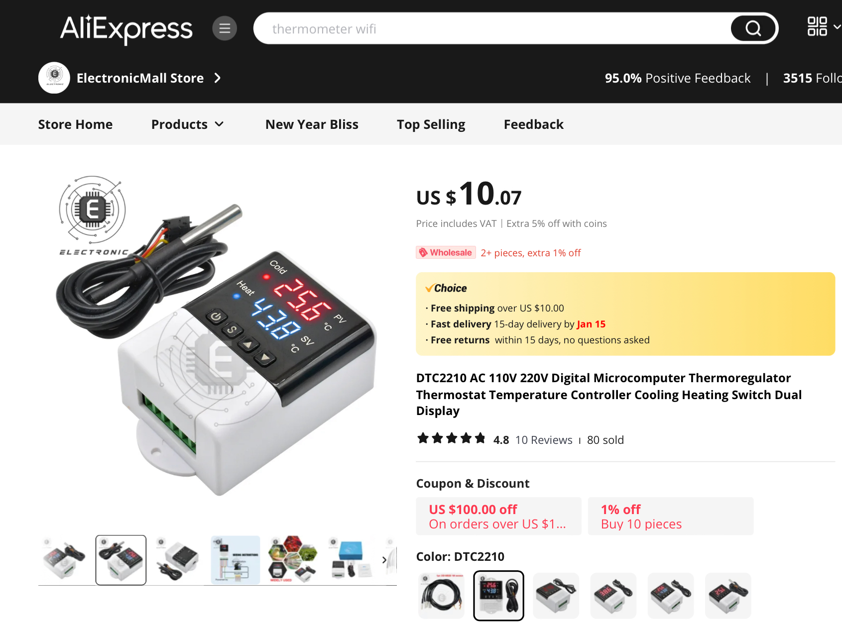

@petrdubi Koukal jsem na to TS01 a jednak se asi nedá vytáhnout tepelný snímač ze zásuvky, takže to měří teplotu v zásuvce, druhak je tam analogové kolečko ale bez digitálního ukazatele, a nejde nastavit < 15° a kdovíjaká je hystereze, zda jde nastavit? Těžko
Určitě chci jít s teplotou až k nule, proti zámrzu. Takovéto 5°mě se… proč mám vytápět na 5° proti zamrz, když mi voda tuhne až v -1°
Druhá věc - Shelly - opět problém s laickou obsluhou, jak jsi to proboha bude nastavovat uživatel, děcko, ženská, to si bude spárovat aplikaci nebo budu posílat pozvánku nebo? Jako nějaké la denní a programování klidně, ale základní nastavení úrovně teploty musí jít snadno pro každou jednu místnost. Kdyby ta Shelly uměla alespoň kolečko, no tak ty 3 komponenty celkem za 1400,- cca asi překousnu, ale ne - tak jak si to proboha někdo cizí nastaví
Ta w3002 i s poštou za desetikoruny (50 az 75 se da koupit) to umí, má v sobě relé 10A takže i klasický topidlo do 2000W zvládne… akorát to nastavení je tlačítkama pro mě a ne pro uživatele, ale přesnost je dokonalá…. Nevěřím, že není něco třeba i čtyřikrát dražšího, ale s možností kolečka a nebo nějakého externího ovladače… možnost nastavit zapnout vypnout s odstupem 0,1°C ale i libovolně jinak, korekci teploty i zpoždění je výborné za ty prachy (desetikoruny ).
Edit: Teď jsem našel viz příloha, to by v nouzi asi nebylo špatný, ale obávám se jestli to můžu nechat takhle na zdi lajcké obsluze - viz spodní vývody svorkovnice Pověsí se na to děcko a … takže by bylo nutno to dát do nějaké krabice do zdi ale jak zakrytovat
Laik stejně nepochopí jak to nastavit
. V podstatě to je to stejné jak w3001 ale za 5 násobek ceny
Ps: poradte, pod jakym klíčovým slovem vyhledávat tyhle Regulátory - s kolečkem? Chci nějak moc? Něco, co by šlo namontovat na zeď, vytáhnout z toho čidlo, a snadno nastavit limitní teplotu, případně hysterezi? Když bych se vykašlal na dálkový přístup ale nechtěl hrůzu do zásuvky - kdo bude lozit po zemi…
Však ty komponenty stojí jednotky korun. Toto vážně ještě nikdo nevymyslel, nevyrobil, na pankáče jako opensource a ani v čajně? Ty elektro bobky se mi moc nelíbí, to vypadá design jak 10 let zpět a levný to není …
