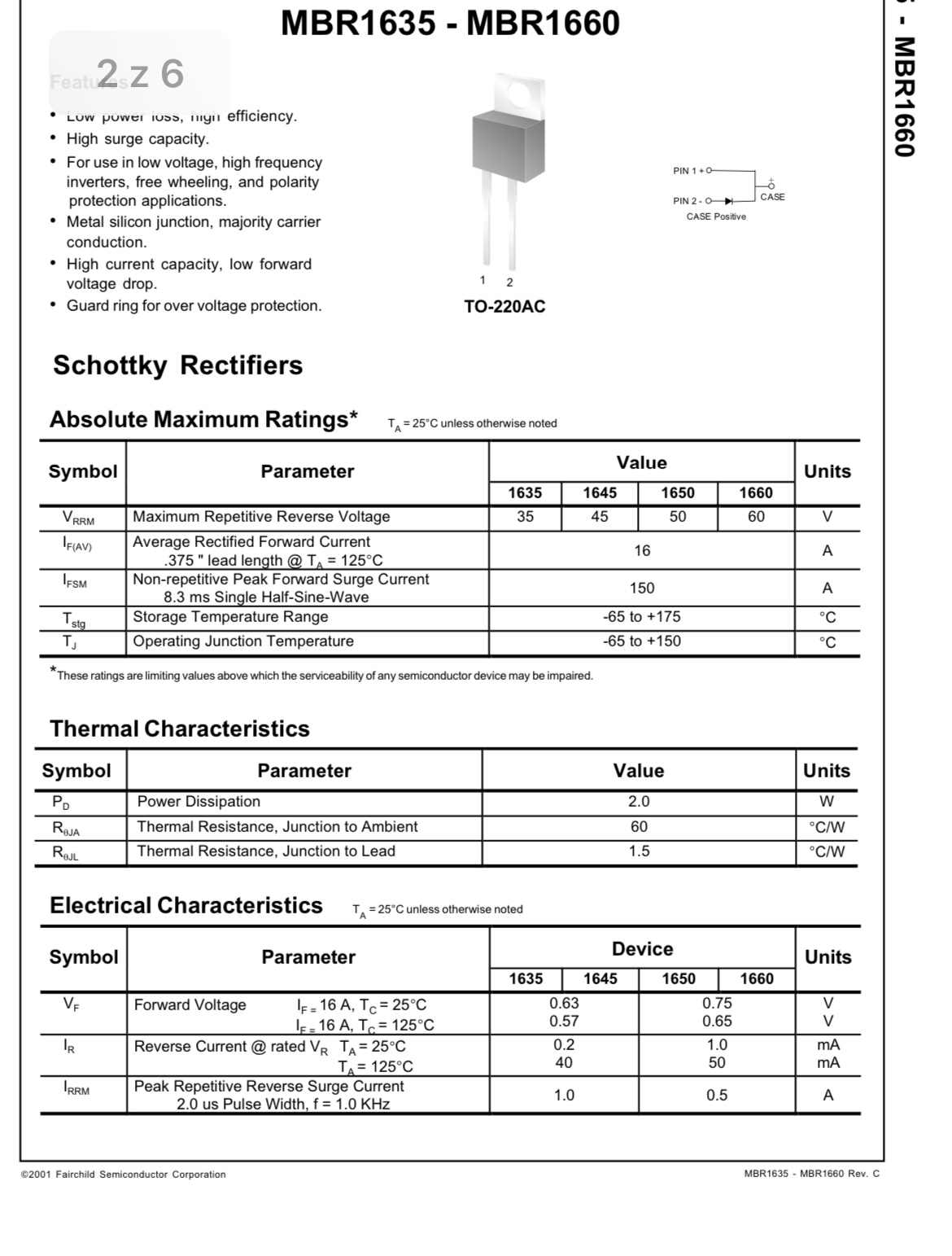

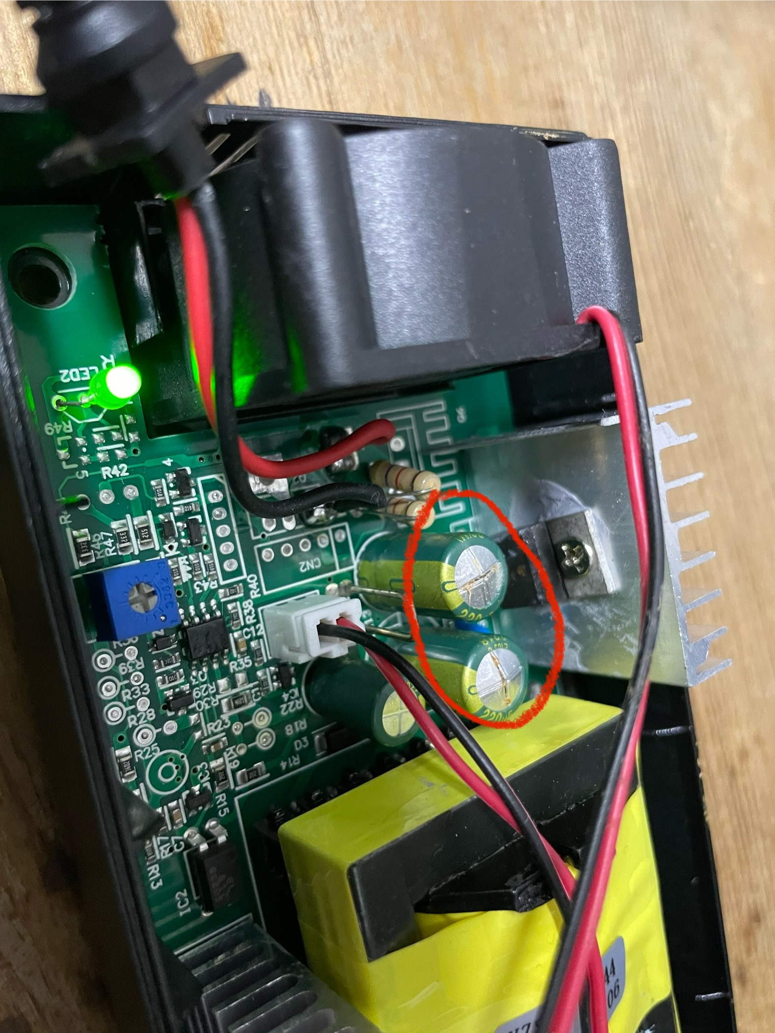

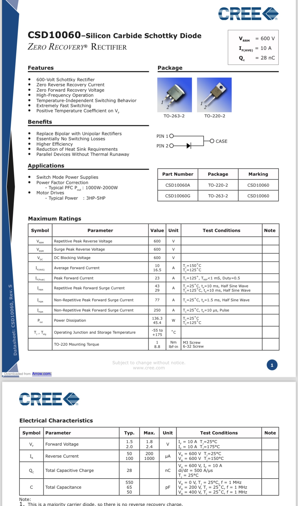

Dostal jsem nefunkcni nabijecku YZPOWER 42V 5A a nechce se mi ji hned hazet do kose, po otevreni jsem zjistil ze jsou nafoukle dva kondiky 220uF/63V a praskla schottkyho dioda CSD10060 kterou jsem u nas nikde nenasel a nevim jakou nahradu zvolit, koukal jsem ze to je dioda 10A 600V. Mam doma MBR1660 sla by pouzit? Je sice jen na 60V nevim proc je tam na 600V. Diky:-)
- Příspěvky: 4708
- Reputace:316
Re: Nabíječka oprava
Tak 600 a 60V je trošku velký rozdíl ne?

Asi by som neriskoval, že odíde ešte niečo iné ... to čo potrebuješ, nájdeš v TME ... C3D10060A
vyzerá to na spínaný zdroj ... tých 600V možno bude dôležitých ... "DC blocking voltage ?"

Jj vezmu tam vsechno:-)Snad je to jen tohle, nevim co se stalo ze praskla ta dioda:-)

A ta 600V dioda nebyla součástí opravy v minulosti? Q3 je tak blbě nafocený nebo je opravdu z části odpařený?
Netusim jestli se v tom nekdo uz hrabal ale nevypada ze by to bylo letovany. Q3 myslis tu diodu? Jinak ta dioda se pro vyletovani rozpadla na kusy.
- Příspěvky: 4178
Šváb vedle modrého trimru. Odhaduji na zesilovač pro regulace proudu a napětí.
Ten vypada v pohode jen je cely tistak vzany nejakym lakem tak to na fotce vypada jako by byl spaleny. Jedine co jsem nasel poskozeny jsou dva kondiky a ta dioda ale jestli to vzalo sebou jeste neco tezko rict.
