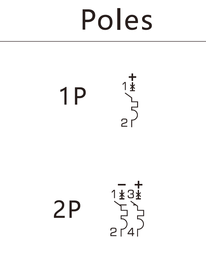

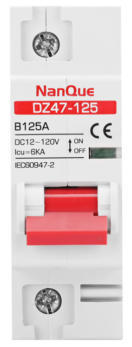

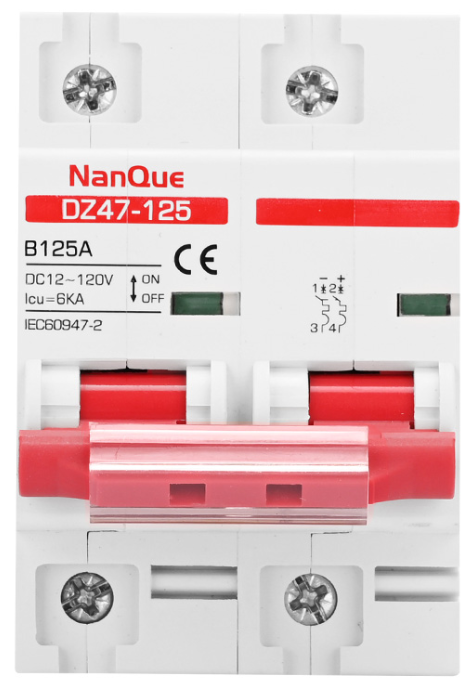

Koukal jsem na jednoduché DC jističe NanQue 150A a nemají žádnou polaritu. Měly by vypínat v obou směrech. Ale u dvojitých je jakýsi obrázek s plusem a mínusem, kterému popravdě nerozumím, nedává mi moc smysl, kdyby mi to někdo vysvětlil, podle mě se totiž jedná o shodné jističe, jen zdvojené.Soban píše: stř pro 13, 2023 12:41 pmJističe nejsou vhodné protože by tam mohl proud procházet i obráceně a dávat dva seriově každý s jinou polarizací je podle mě blbost, není nad pojistku!

Ty + a - určují jak musí procházet proud a měl by to mít i ten jednopolový když je stejný.
Pokud to zapojíš obráceně nebude fungovat zhášecí komora a zhoří

Re: Jak zapojujete solární regulátory?
Už to vidím, musel jsem si stáhnout pdf manuál od výrobce: Tam to je i u jednoduchých jističů, přitom ale na nich fyzicky není ani zmínka: Na druhou stranu - mají vynikající nízký přechodový odpor a cena z Aliexpresu je za
125A DC jednoduchý 150 Kč za kus
125A DC dvojitý 300 Kč za kus
U nás stojí obdobné minimálně litr.
Otázkou je, zda to i obráceně alespoň vypne i za cenu zničení jističe.

Jinak jeden kousek toho NanQue na DC do 120V jsem měl včera rozebraný a má krásnou mnohakomůrkovou poměrně velkou zhášecí komoru (cca kostka o hraně 25 mm s mnoha příčkami) s takovým trychtýřem, který to tam žene od kontaktu.
Poslal jsem výrobci mail, jestli to vypíná i v protisměru i za cenu zničení jističe. Za ty prachy to stojí pomalu míň než pojistka.
