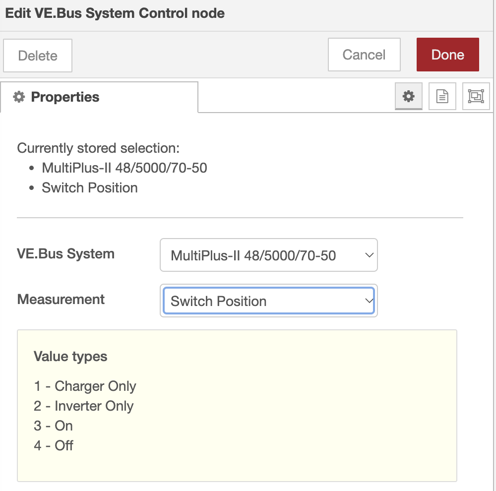

Ano, nabíječku ovládat z NR lze:

Tohle ovlada stejne jako prepinac na Multiplusu, ja bych potreboval kdyz je menic pruchozi tak aby sla vypnout nebo zapnout nabijecka:-)

spíš by se dala ovládát změnou nabíjecího proudu, a to nikde nemůžu najít. když dáš "off", tak podle mě multiplus není průchozí, nebo jo?
