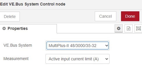

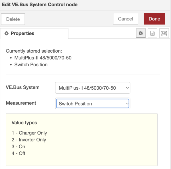

Ano, nabíječku ovládat z NR lze:

Tohle ovlada stejne jako prepinac na Multiplusu, ja bych potreboval kdyz je menic pruchozi tak aby sla vypnout nebo zapnout nabijecka:-)

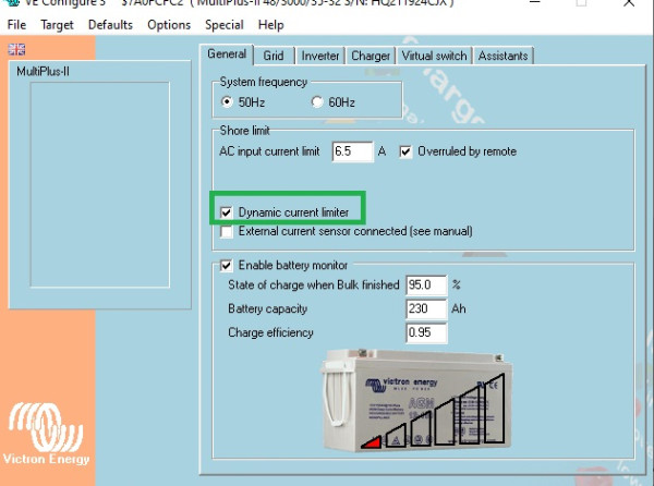

to jde, musis v hlavnim configu pro menic nastavit dynamic current a nasledne muzes pres node red menit dynamicky proud pro nabijeni/assista ...kodl69 píše: stř pro 06, 2023 12:02 pmspíš by se dala ovládát změnou nabíjecího proudu, a to nikde nemůžu najít. když dáš "off", tak podle mě multiplus není průchozí, nebo jo?

co je hlavní config? jako přes MK3 kabel (alt vrm) a VEconfig, nebo někde přes cerbo menu?hlavnim configu pro menic nastavit dynamic current

ano pres kabel ve VE Configure ... jeste zaskrnout Overruled by remote (jsem zapomnel zamalovat) nasledne v node red ja to pouzivam pro dynamicke meneni proudu pri asistu v zimnim obdobi, kdy stale jedu pres victron ale jakmile baterka nestiha tak se dynamicky zmeni podle zatezi tak aby z baterky teklo co nejmene a zaroven se nedobijela ze site (pri urcitem SOC)kodl69 píše: stř pro 06, 2023 12:56 pmco je hlavní config? jako přes MK3 kabel (alt vrm) a VEconfig, nebo někde přes cerbo menu?hlavnim configu pro menic nastavit dynamic current

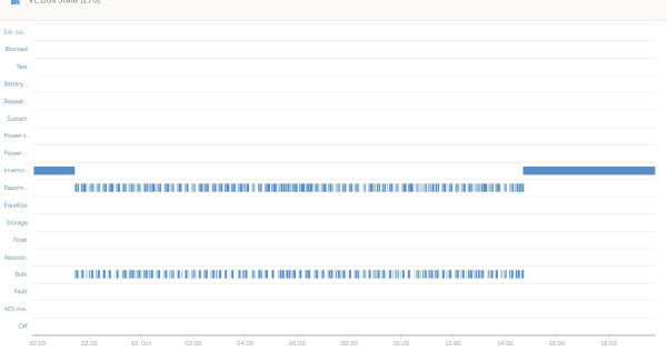

Pokud pridam asistenta charger current control a propojim AUX1 aby se nabijecka vypla zacne se dit tohle

Našel jsem toto https://community.victronenergy.com/que ... oblem.html vypadá to že problém souvisí s DVCC mám povoleno sdílení napětí. O víkendu zkusím zakázat DVCC ale i tak to vypadá na nějakou chybu ve FW.
