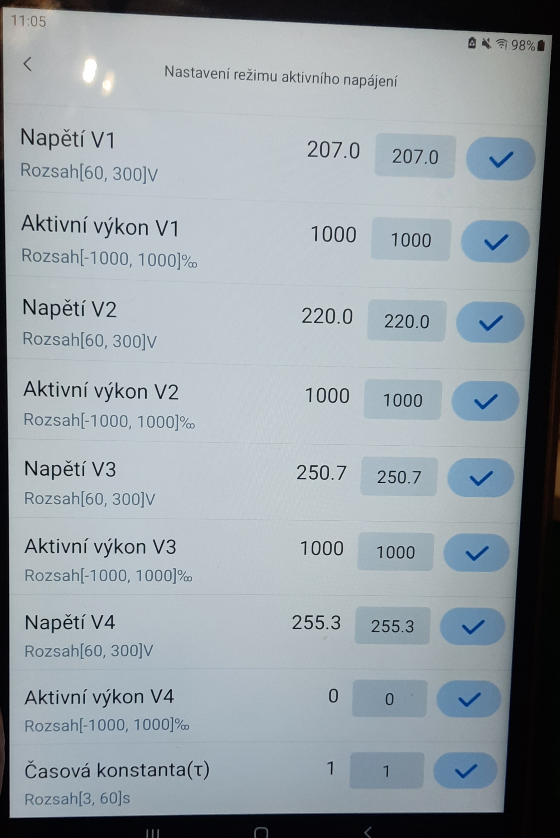

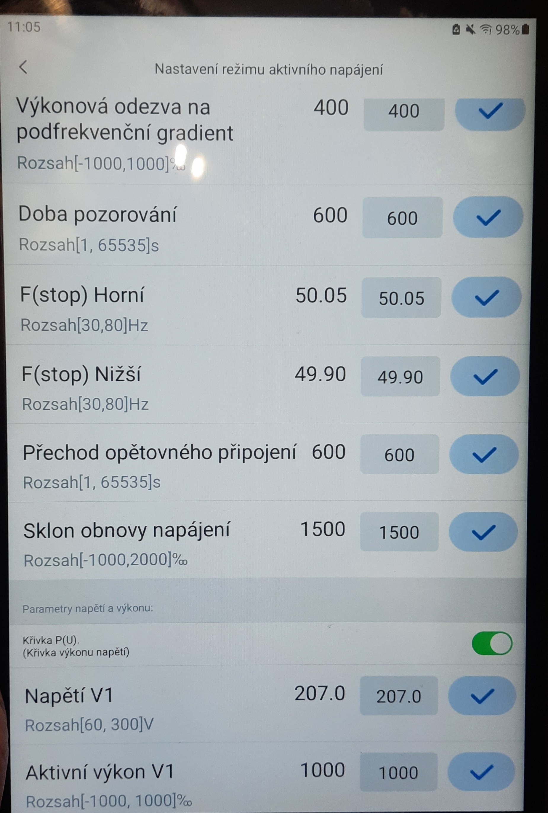

Myslím že nové goodwe potřebuje jen upravit nastavení max napětí a frekvence, myslím že to čerpadlo dostane střídač mimo nastavené rozhraní a pak raději vypne.

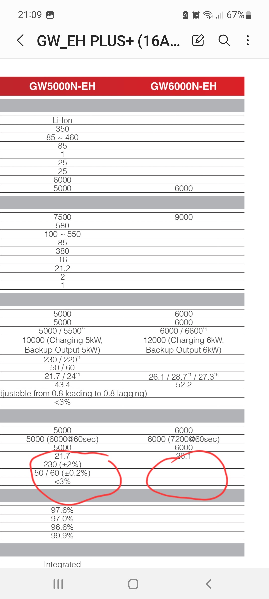

Dle technického listu je na výstupu Backup jen 2% tolerance napětí a 0,2% frekvence.

Mozno by pomohlo si upravit nastavenie..(ale nie menica)...:

Re: Off Grid s Goodwe 6000EH
Jo ale kde ?
