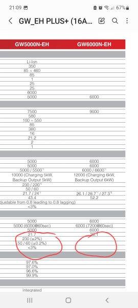

Zdravím
Starý systém 48V jedno fázovy střídač 5000w výstup funguje přes 10 let.
Nový systém Goodwe jedno fázovy výstup 6000w BYD 10kwh zlobí
Většinou když se setmí a sepne čerpadlo ve vrtu 1100w 7A tak občas načerpá cca minutu a půl bez problémů ,ale někdy sepne a hned je tma backup vypne .
Střídač prostě odpojí výstup.
V rozvaděči přepnu na Starý systém a čerpadlo normálně funguje.
Cca před půl rokem ve vrtu byl schořelý rozvaděč s kondenzatorem od starého čerpadla 750w.
Tak jsem koupil nové čerpadlo tak předpokládám že chyba na čerpadle nebude.
Myslím že nové goodwe potřebuje jen upravit nastavení max napětí a frekvence, myslím že to čerpadlo dostane střídač mimo nastavené rozhraní a pak raději vypne.
Ráno vše nastartuje a vše i čerpadlo funguje můžu se hodiny sprchovat a měnič nevyhne.
Otázka je může to čerpadlo rozhodit frekvenci střídače který pak vypne?
Kde můžu najít průběh napětí a frekvence v sems portálu nebo někde jinde?
Dle technického listu je na výstupu Backup jen 2% tolerance napětí a 0,2% frekvence.
Rozumí někdo popisu
Režim UPS full wawe
Ups detekce půlvlny
Režim Eps podporuje LVRT
V návodu to vůbec není popsáno ani přeloženo
Goodwe podpora taky nereaguje
Tak holt se musím sprchovat jen přes den ale horší to je když budu muset spláchnout WC protože pak je tma.
