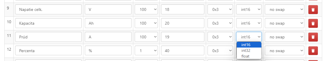

Re: LK3 monitoring BMS cez Modbus
Mám tam len tieto možnosti
A co teda zkusit přepnout to na ten float, co to bude zobrazovat?
To som už skúšal, zobrazí len znamienko mínus.
Taktiež som vyskúšal všetky možné kombinácie.
