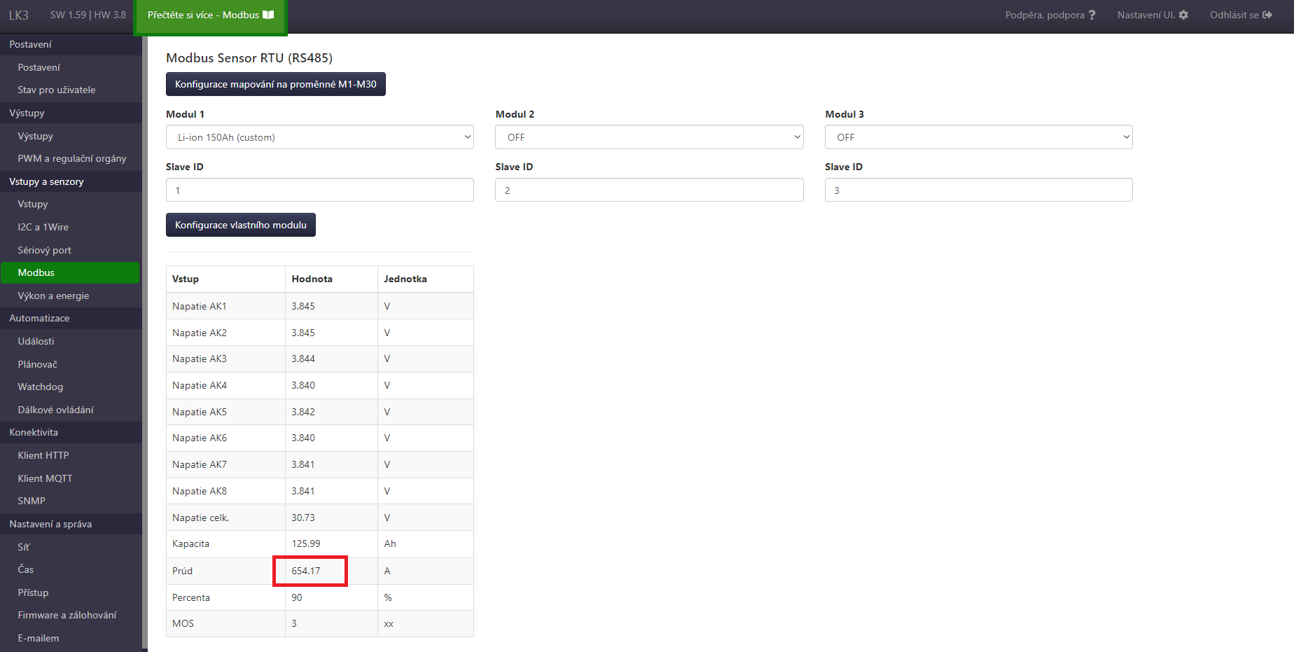

Zdravím, chcem poprosiť o radu, lebo tomuto vôbec nerozumiem.
K LK3 mám cez prevodník pripojenú BMS, všetko funguje dobre, len prúd mi zobrazuje zle keď ide prúd do mínusových hodnôt, v plusovej sa zobrazuje správne.
Hneď ako náhle nabehne znamienko mínus v LK3 to zobrazí ako 654.17, to desatinné číslo sa trochu mení. Už som písal aj konštruktérom LK, len im to asi neviem správne popísať.
Niečo tam pridali do možností nastavenia, len tú mínusovú hodnotu to nevie stále zobraziť správne. Viete poradiť v čom bude problém?

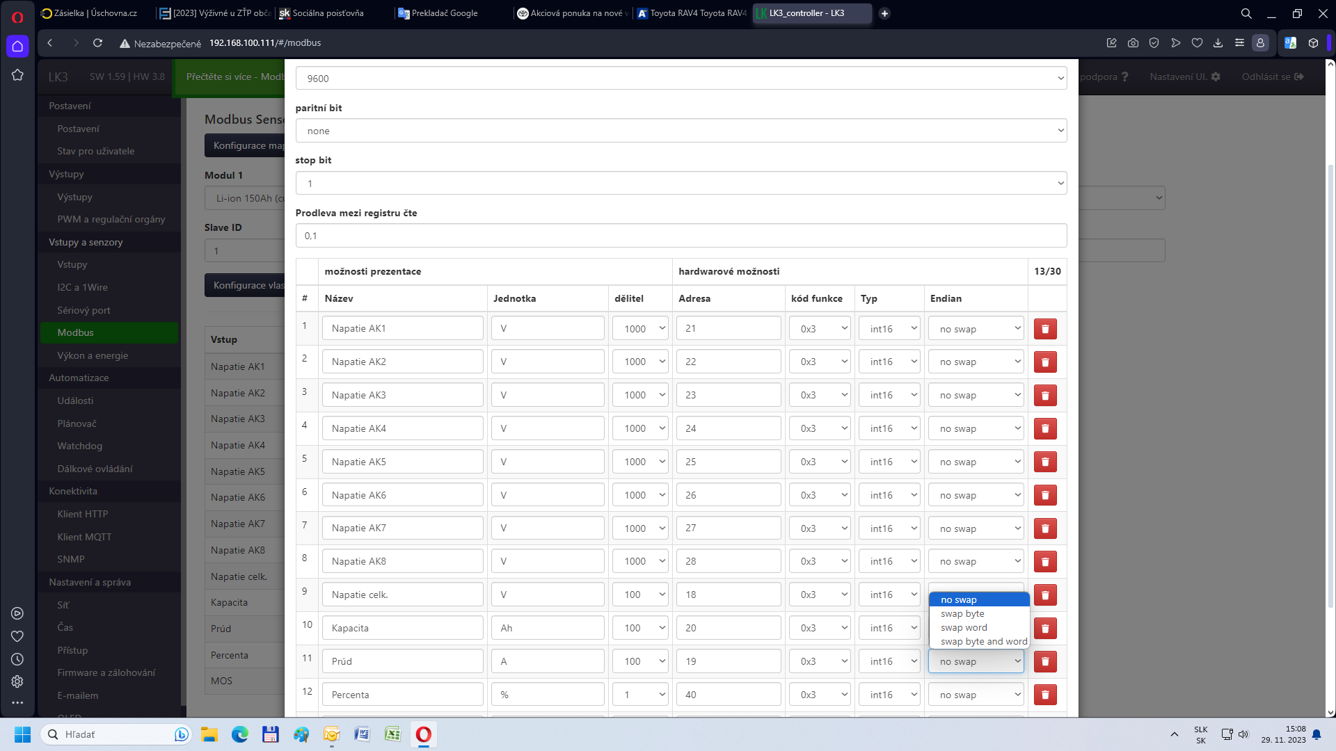

A není problém ten typ int16? Int16 totiž bývá pro hodnoty 0-65535. Pokud to má ukazovat i do mínusu, tak by tam mělo být buď signed int16 nebo fp (floatingpoint).

Mám tam len tieto možnosti

nevim jak je to pro LK3 ale obecne int16, int8, int32 jsou cisla se znamenkem. O typ bez znamenka si musim rict jako uint16.
Tu bude jiny problem. Pravdepodobne to z BMS pribehne v jinem formatu. Normalni interpretace cisla se znamenkem je, ze posledni bit udava znamenko. Tu ale to neni jen znamenkem ale zaporna hodnota je cela invertovana. Jako by pricteny rozsah.
https://www.codeproject.com/Questions/1 ... rom-modbus

A co teda zkusit přepnout to na ten float, co to bude zobrazovat?

To som už skúšal, zobrazí len znamienko mínus.
Taktiež som vyskúšal všetky možné kombinácie.

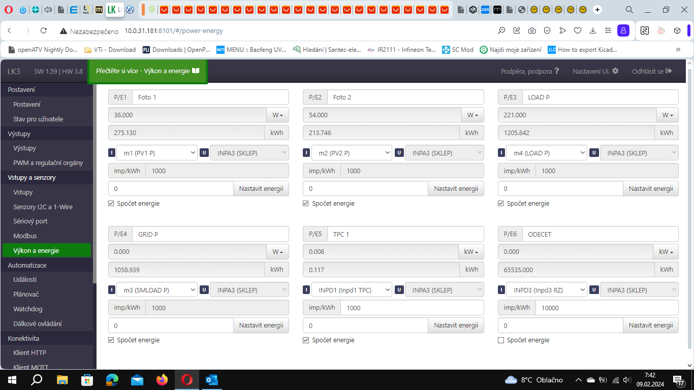

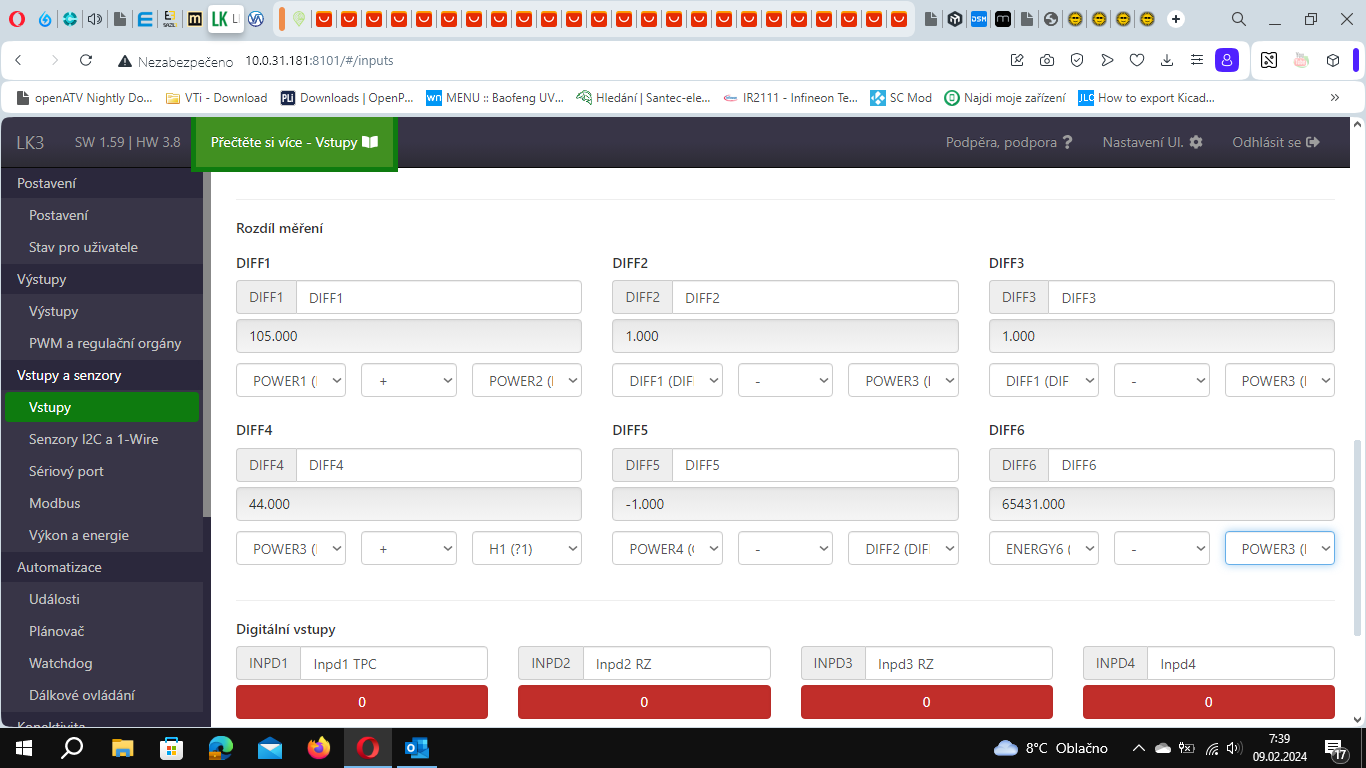

To je prozatím vlastnost LK3 i LK4, neumí správně zobrazit opačný stav, mám to připojené na MODBUS DEYE tím lze načíst všechny možné data ale jen ve standartním režimu, jak začne nabíjet baterka tak proud i výkon jsou nepoužitelné, to samé platí pro export jalové elektřiny, několikrát jsem psal autorům ale odpověď je do 4 dnů, a to pokud vůbec odpoví tak vždy na něco jiného, LK4 je již z části také použitelný, ale nemá zatím zprovozněn regulátor PID, výkonu,
Pokud tedy potřebujete opačný stav je jen jedna možnost, v MODBUSU Konfigurace mapování na proměnné M1-M30 musíte zadat výkon , proud do rozsahu m1-m4 ,potom v sekci Výkon energie přiřadíte do P/E1 kolonky I namapovaný parametr m1-m4 , do P/E2 nastavíte ručně energii např 65535 , nebo hodnotu co potřebujete odečíst, nesmí to mít nějaký aktivní vstup aby se neměnil výkon
Dále přejdete do sekce VSTUPY - ROZDÍL MĚŘENÍ , v kolonce DIF1 zadáte ENERGY2 - POWER1 , nebo opačně, je to krkolomné , budete mít k dispozici převrácenou hodnotu baterky DIF1
Je to provizorní, bohužel zatím neumí rozdíl měření pracovat přímo s M1-M30
Já to mám jinak mapované do DIF6
